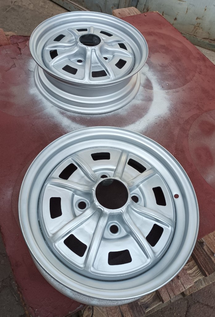

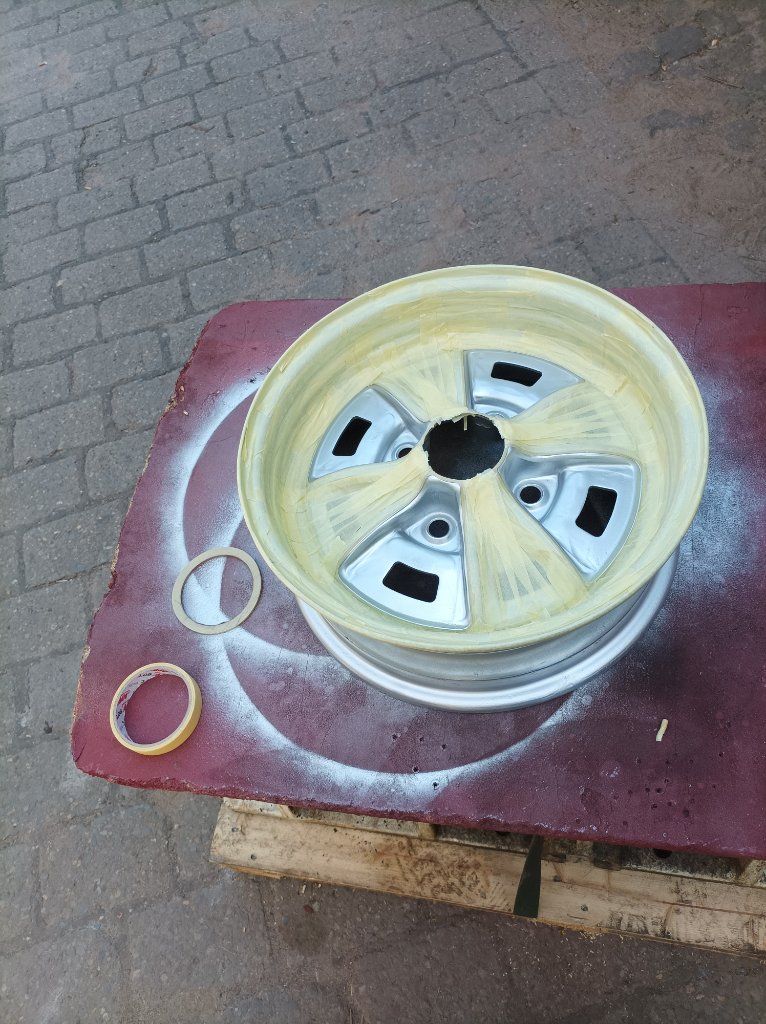

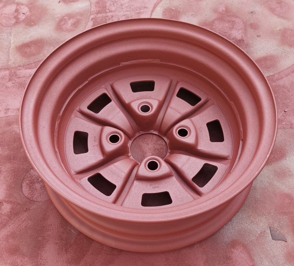

Was eine Arbeit, bis die so ausgesehen haben...erst mal strahlen, dann grundieren.
Dann schleifen, dann lackieren in silber metallic.
Näxhster Schritt; abkleben..
Schwarz seidenmatt lackieren...
Das ganze vier Mal !!!
Ab damit zum Reifenhändler des Vertrauens!Reifen aufziehen lassen, auswuchten und zurück in heimischen Gefilde !!
