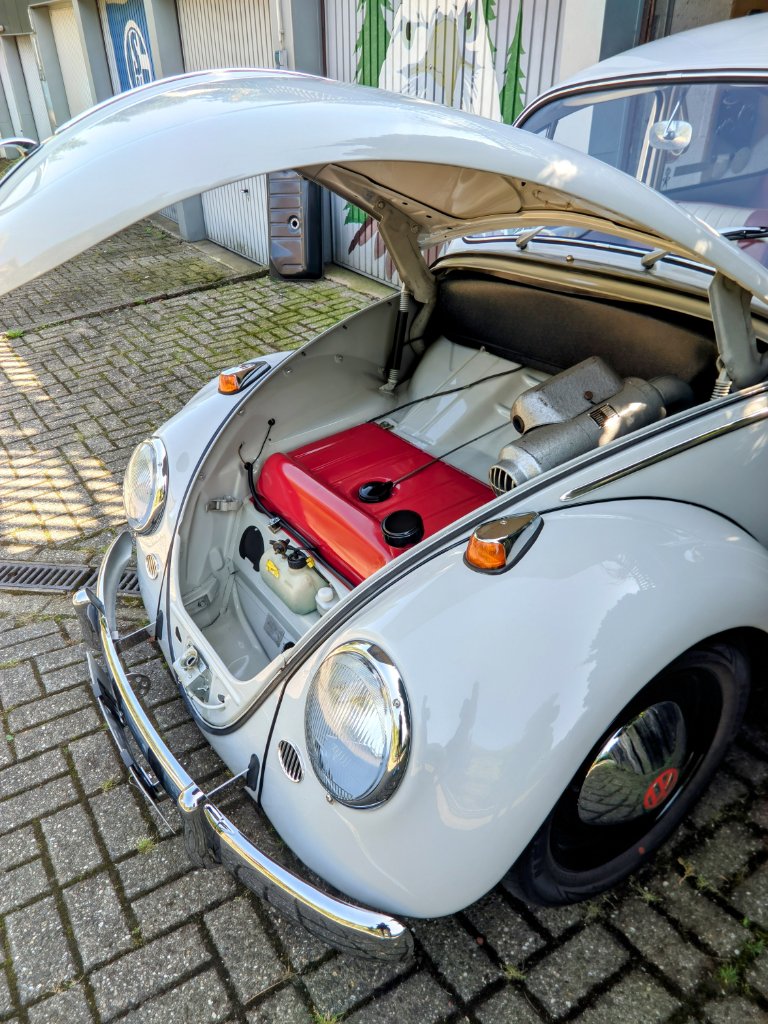

Das Thema habe ich auch schon komplett durch. Habe meinen Original-Tank mit Anschlüssen für die nicht mehr in Betrieb zu nehmende Standheizung damals raus und weg geworfen, weil er innen rostig war.
Im Nachhinein weiß ich, wie dumm das war, denn den hätte man noch retten können. Da wusste ich aber auch nicht, wie schlecht die Repros sind.
Zuerst nen Billig-Repro gekauft, und direkt nach dem Auspacken wieder zurück gesendet. Dann die teure Variante von Wolfsbürg-West gekauft, und nach nem 3/4 Jahr festgestellt, dass dieser vorne an der Falz leicht undicht ist, und immer mal eine kleine Menge Sprit durchsifft.
Nicht besorgniserregend, aber nervig. Vor allem bei dem Preis.
Hab nun einen originalen gebrauchten strahlen und pulvern lassen und von innen versiegelt. Nun ist da erst mal Ruhe.
