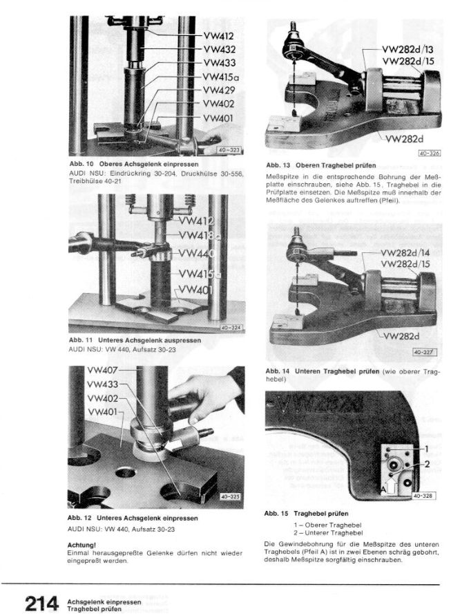

ich meinte die Achsgelenke, sorry für die Verwirrung. Sind diese auch neu bzw gegen welche mit längerem Weg eingebaut worden?
hier auf Seite 213
https://www.volkswagen-classic-parts.co ... 05_246.pdf
hier auf Seite 213
Wiggerl72

Nein die Gelenke in den in den Achsschenkel sind die originalen . Sollte ich diese vielleicht auch erneuern ?
Läuft und läuft und läuft
- Beiträge: 6697
Re: 72er Sparkäfer Namens Wiggerl
wenn dein Käfer nur noch an den Reifen federt sind die Gelenke am Ende ihres Verfahrweges, dann benötigst du Gelenke mit einem erweiterten Arbeitsweg wie z.B. https://www.csp-shop.de/vorderachse/tra ... 1365c.html
die gibt es auch bei jedem anderen Teilehändler deines Vertrauens.
Schwierig wird wieder das Einpressen was nich jeder kann.
Okay danke . Hab die Gelenke schon gefunden . Das Auspressen sollte kein Problem darstellen denke ich . Wieso ist das einpressen denn schwierig ?
der Werkzeugeinsatz und das die wenigsten Werkstätten eine Hydraulische Presse mit etwas Wumms besitzen, eine Handpresse reicht nicht.
Quelle: https://www.volkswagen-classic-parts.co ... 05_246.pdf

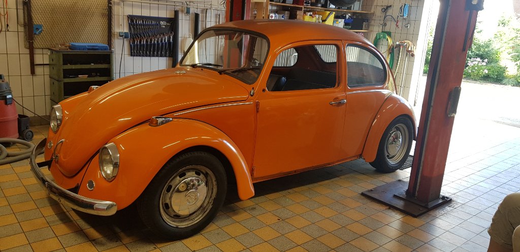

Bin heute mal.schneöl zum Reifenhändler gefahren und hab mir meine zwei Reifen aufziehen lassen . Ich wollte unbedingt wissen wie es optisch aussieht. Ich muss sagen es gefällt mir .
- 20240821_173244.jpg (150.53 KiB) 3858 mal betrachtet
Sieht ja so aus wie bei mir. Also Top.
Sag mal wie es sich bei dir fährt mit den roten Konis vorne.
