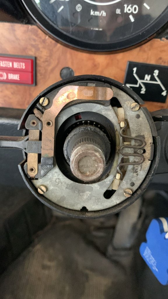

so sieht es beim 1303 US-Käfer aus. Da ist kein Schleifring o.ä., die Hupe im Vierspeichenlenkrad führt PLUS .
Kann das denn richtig sein? Hier ist ja auch kein hohler Lenkstock in der Mitte. Läßt sich denn die Hupe überhaupt auf Massesteuerung umbauen?

Dann müsstest Du ein Kabel durch die Lenksäule ziehen. Aber die Schaltung funktioniert ja, also muss es bei Dir anders laufen.
Ich würde mal die Spannung an der Hupe messen, wenn Du die Hupe betätigst. Da ist vermutlich ein starker Spannungsverlust. fang doch mal mit den Kontakten in der Prallplatte am Lenkrad an. Meistens sind die verbrannt und geben keinen sauberen Kontakt.

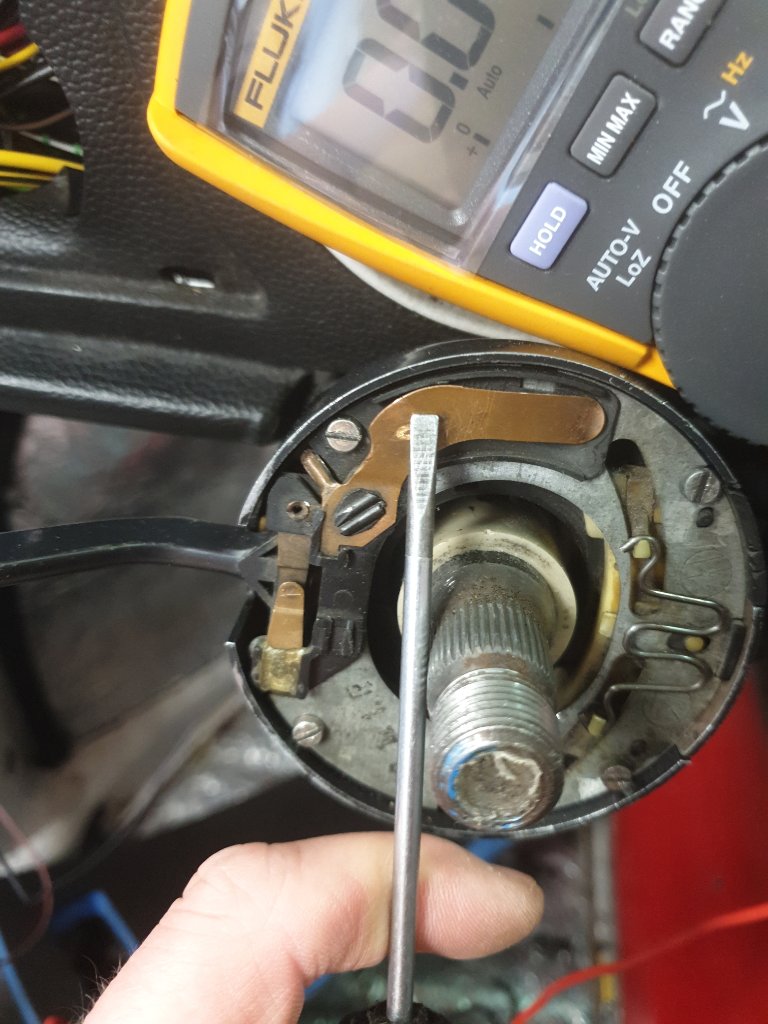

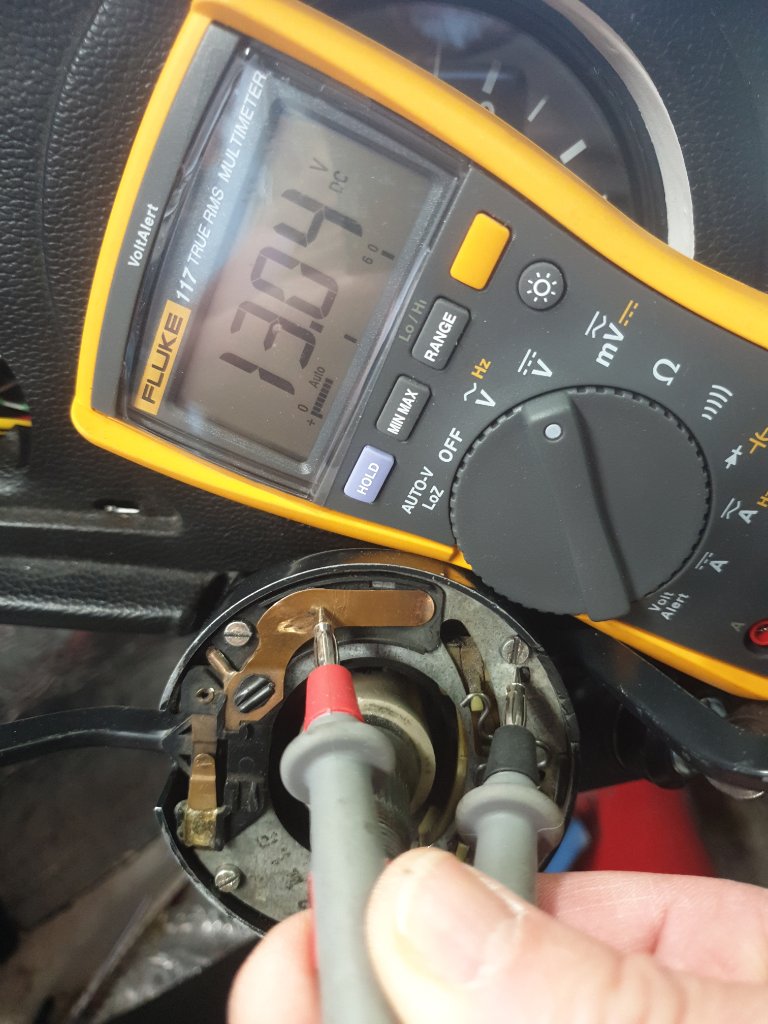

Re: Hupe beim 1303 US
gerade getestet, ja es liegen 12V an
Hupe - Funktion testen. Um sicher zu gehen kann man sich eine "richtige Masse" vom Minuspol der Batterie holen und an den Schleifkontakt legen.
Hallo Jürgen,
die 13 V am Schleifkontakt liegen auch an. Ich vermute momentan einen Zusammenhang zwischen Hupe und elektrischer Benzinpumpe. Immer wenn ich die Hupe betätige und sie nur lahm krächzt, verändert sich das Benzinpumpengeräusch. Morgen (bin heute unterwegs) werde ich mal das Kabel der Benzinpumpe abschrauben und sehen, was sich tut. Wenn die Hupe dann einwandfrei laufen sollte, lege ich ein neues Kabel zur Benzinpumpe.
Karlheinz
