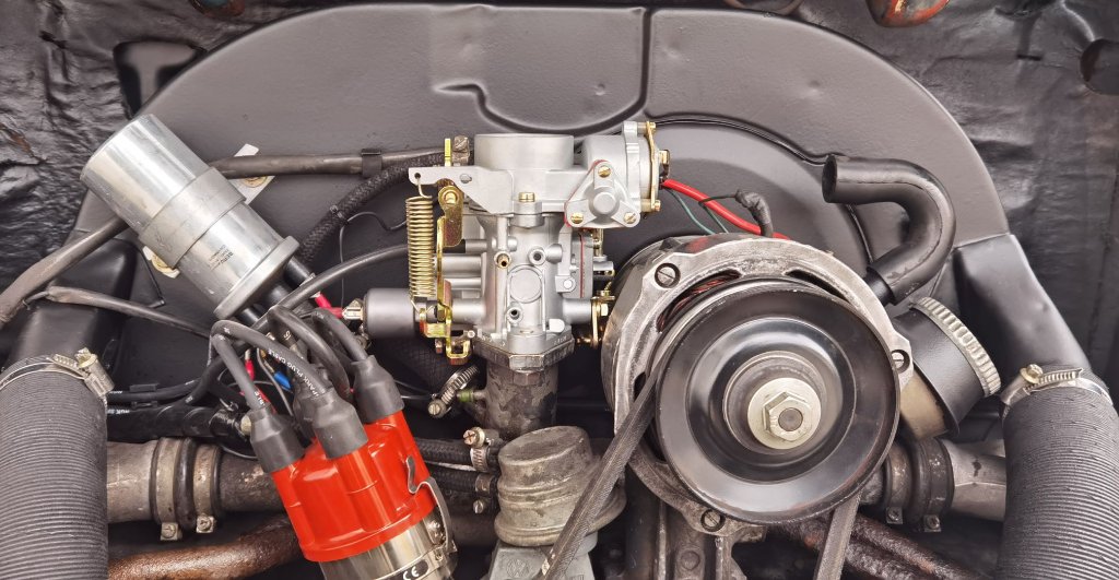

So, hier der Endstand. Der Vergaser wurde von G. Wensing überholt und sieht aus wie neu. Ich habe ihn eingebaut und nach einigem Orgeln (bis wieder Benzin im Vergaser war) ist der Käfer direkt angesprungen. Die erste Probefahrt verlief auch einwandfrei. Subjektiv hatte ich den Eindruck, dass der Wagen vorher "sauberer" lief, aber das kann auch Täuschung sein.
Am nächsten Tag fuhr ich den Wagen auf Empfehlung von H. Wensing erst warm, dann verstellte ich die beiden Schrauben nach telefonischer Anleitung noch ein wenig. So bleibt das nun erst einmal und müsste passen. Die große CO-Schraube ist nun nur 1/2 Umdrehung offen, habe aber keine Ahnung, wie das vorher war. Hier noch ein Foto:

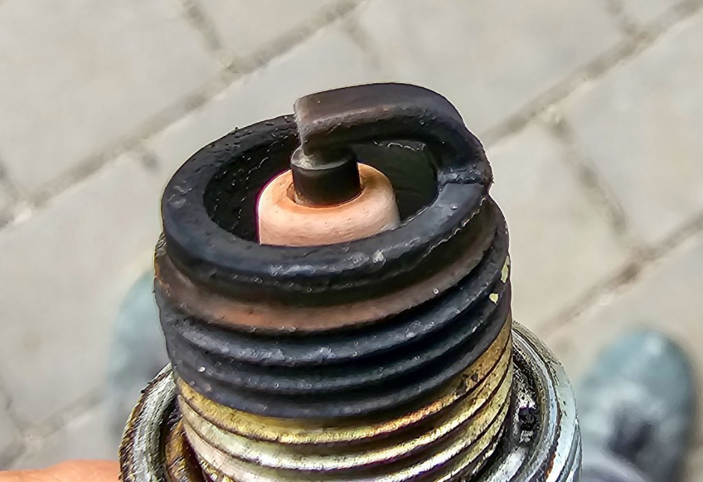

mein Motor läuft immer noch nicht optimal bzw. nur gut, wenn er warm ist. Kalt springt er nicht mehr so gut wie früher an.
Wenn ich der Motor nach einem Tag Standzeit anlasse, läuft er sofort. Wenn der Motor einige Tage nicht mehr angelassen wurde, springt er an, geht aber gleich wieder aus. Nach zwei bis drei Versuchen bleibt er dann auch an, verschluckt sich beim Gas geben aber solange, bis der Motor warm ist. Ich muss also solange sehr dezent Gas geben. Wenn der Wagen mehr als eine Woche nicht mehr genutzt wurde, springt der Motor nur nach langem Orgeln an und nimmt dann schlecht Gas an, bis der Motor warm ist.
Ich war bei einem Bosch-Dienst der regelmäßig Oldies repariert, Dort wurde mit einem CO-Gerät der Vergaser und dann auch die Zündung eingestellt. Das Ansprechverhalten wurde nicht besser. Dann habe ich nochmal mit Guido per telefonischer Anleitung den Vergaser eingestellt und dabei auch reichlich an der Schraube der Beschleunigerpumpe gedreht. Das Anspringen und Ansprechverhalten bei kaltem Motor wird einfach nicht wirklich gut.
Was kann ich noch tun? Kann es sein, dass die Benzinpumpe die Ursache ist? Ich habe nach einer Fahrt von 250 km über Landstraßen mal das Kerzenbild geprüft. Früher war die Kerze absolut schwarz. Jetzt sieht das Kerzenbild für mich besser aus, der Verbrauch lag zuletzt bei 9,5 Liter.
Das spricht doch eigentlich für eine gute Einstellung. Vielleicht hat noch jemand eine Idee.
Grüße, Günther

hm, für 250 km über Landstraßen sieht die immer noch recht schwarz aus...
Ich würde mal eine heißere Zündkerze probieren!
P.S. ein Bekanter hatte die gleichen Probleme, er hat dann versuchsweise diesen "Premium"-Sprit von Shell getankt: V-Power mit 100 Oktan, die Zündung weiter Richtung früh verstellt und alle Probleme waren behoben...
Vielleicht mal einen Versuch wert? Aber dann sollte die alte Kerze beibehalten werden (nicht heißer)

Der Isolator ist hell. Da wäre ein heissere Kerze mit Sicherheit der falsche Weg

wie oben geschrieben, habe ich noch neue NGK-Kerzen mit Standardwert. Die montieren ich und berichte nach der nächsten Fahrt.

Was mir (jetzt erst :? ) aufgefallen ist: Kann es sein, dass Du eine Zündkerze mit langem Gewinde in einem Serien-Kopf gefahren bist???
Die oberen Gewindegänge sind verkohlt, die unteren blank...

Auch darauf achten, NGK und Bosch bewegen sich von den Wärmewertzahlen entgegengesetzt.
