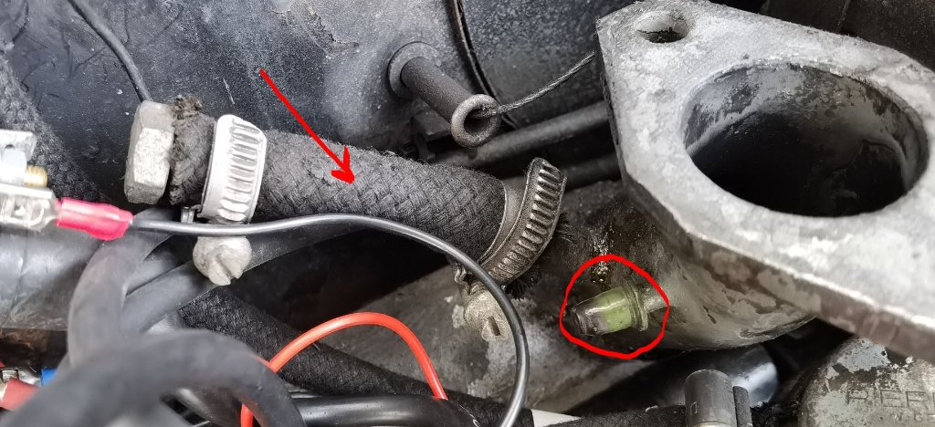

Bei der Arbeit ist mir aufgefallen, dass an der Ansaugbrücke zwei Eingänge stillgelegt wurden. Einer durch eine grünen Tülle und einer durch eine in den Schlauch gesteckte Mutter, die mit einem Schlauchbinder gesichert wurde:
Hat jemand eine Idee, für was das ist? Wahrscheinlich ist das gar nicht die orig. Ansaugbrücke.

Hallo Günther,
i.d.T. das wird wohl nicht das Original sein, eher "one fits all": Stutzen für Automatik bzw. Bremskraftverstärker,
sowie Unterdruck für den Lufi aller Art...

Das habe ich schon geahnt. "Fits all" würde ja bedeuten, dass es auch in meinem Käfer passt und er ist damit ja auch gut gelaufen.
Hat das Teil dennoch irgendwelche negativen Auswirkungen, z. B. schnürt das Teil die Gemischzufuhr etwas ab?
