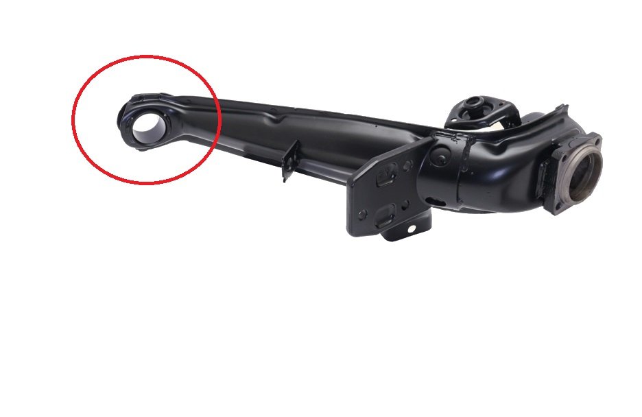

Macht es halt nicht komplizierter als es ist, lasst Bilder sprechen:
meines Wissens gibt es am Schräglenker nur ein Gummi-Metalllager, nämlich das im roten Kreis:
Die bekommt man ohne Ausbau des Schräglenkers ziemlich sicher nicht getauscht, auch wenn man beim Einbau ggf. auf 2-teilige PU-Buchsen setzt.
