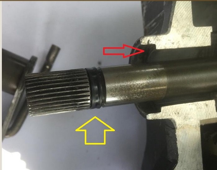

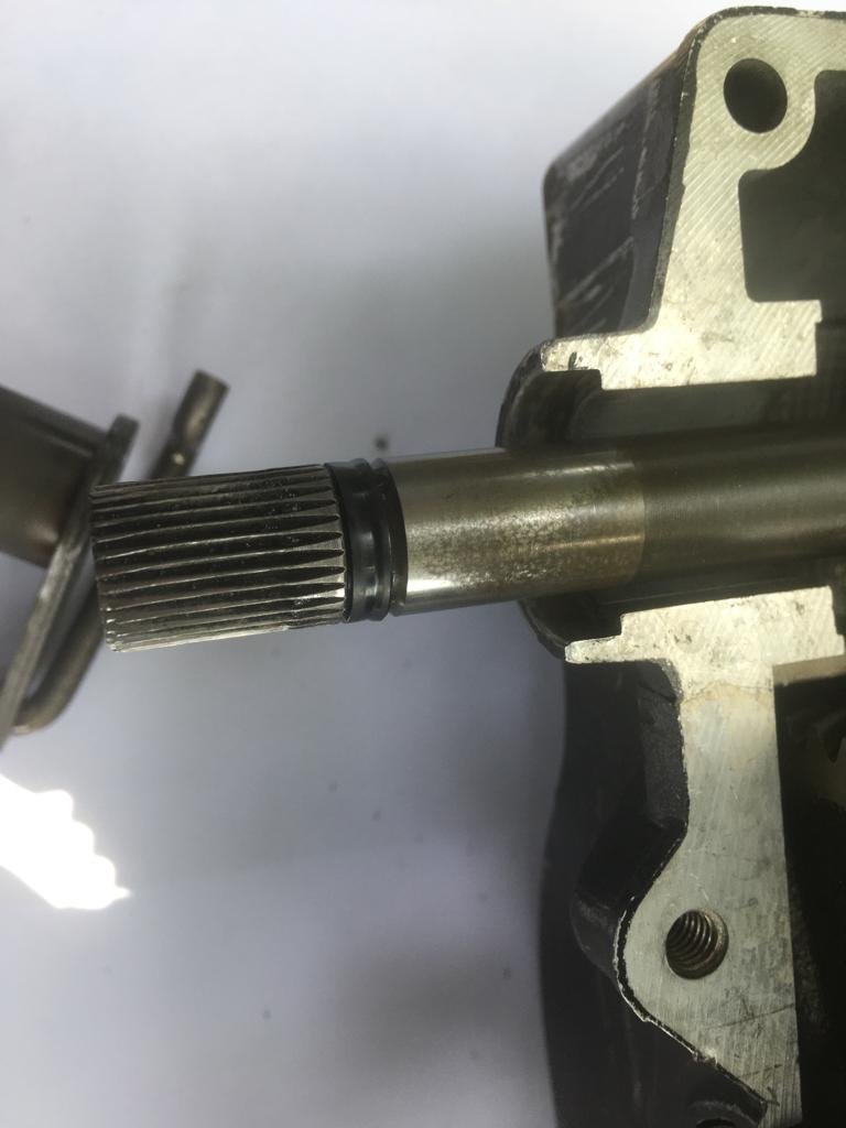

Ich überhole gerade - passend zu meinen VWs - eine Hercules Prima. Im Sachs-Motor sitzt ein ganz spezieller Dichtring (der Motor ist eine Sonderbauform und hat hier keine Standard-Teile).
Wisst Ihr wie man diesen Dichtring nennt? Auch die Mofa-Freaks kennen sich hier nicht aus...
Wellendurchmesser: 14mm
Einstich an der Welle 11,6
Breite : 3,3 mm
hat außen zwei "Lippen"
Über diese Kickstart-Welle wird dann die Buchse der Fußschaltwelle gesteckt. Hat also keine große Belastung

Gute Frage, ich hätte gesagt ein Wellendichtring in passender Größe mit Doppellippe.

Es ist definitiv kein Wellendichtring. Diese tragen alle zu dick auf. Die Dichtung ist 1 - 1,5 mm stark ("Schurdicke") aber dafür 3,3 mm Breit + und außen zwei "Lippen". Außerdem hat ein WeDi die Abdichtung innen und nicht außen....
Sieht eher aus wie eine Dichtung für einen Hydraulikkolben... Beim Mofa läuft die Kickstartwelle in der Schaltwelle (wie beim Quattro-Antrieb
Re: Welcher Dichtring ist das??
Das sind Ringe, die ich schon einmal an Bremszylinderkolben gesehen habe. Da dichten sie den Raum hinter dem Kolben ab. Also keine Hochdruckdichtung.

Der Motor ist die Variante mit der Fußschaltung/Kickstarter (Sachs 505/2 BY KF). Der hat ein/zwei/drei Spezialteile die im normalen Primamotor nicht vorkommen.... u.a. dieser Dichtring (der auch von anderen KF-Fahren verzweifelt gesucht wird

gut, ich ging von einem WEDI (roter Pfeil) aus, du meinst aber wohl den komischen Dichtring (gelber Pfeil)
