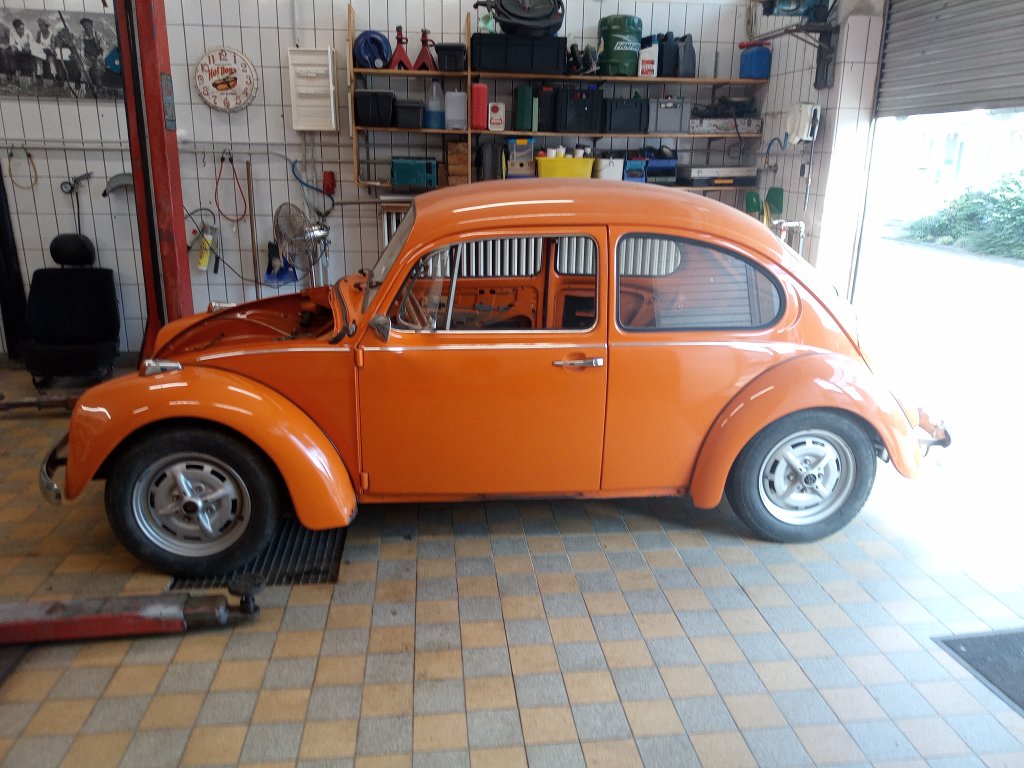

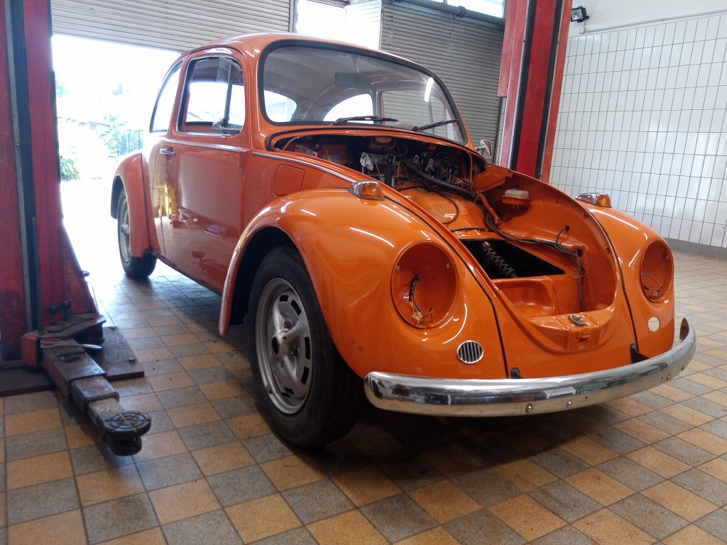

Hatte heute mal zwei Std Zeit und hab mich in Halle verzogen . Was soll ich sagen , es ging besser als gedacht . Die Hochzeit ist vollzogen . Irgendwie hätte ich ihn gerne noch etwas tiefer gehabt aber vielleicht setzt er sich noch etwas wenn alles. Komplett montiert ist .
- IMG_20230817_170746_108.jpg (451.12 KiB) 6153 mal betrachtet
- IMG_20230817_171211_796.jpg (467.11 KiB) 6153 mal betrachtet
Läuft und läuft und läuft

Über die eventuelle Tieferlegung würde ich erst nachdenken, wenn alles montiert ist und er ein paar mal gefahren wurde. Da ist ja noch nicht viel drin.

Hallo Bernd .
Ich denke das hast du vollkommen Recht . Wenn erst einmal alles dran und drin ist wird sich bestimmt noch etwas an der tiefe ändern . Heute habe ich die Lenksäule mit dem Lenkgetriebe verbunden . Das Kabel des Bremslichtschalters angeschlossen und die Verrohrung vom HBZ zum Behälter erstellt . Den Tank eingebaut und die Tankuhr angeschlossen , funktioniert . Hurra . Die Verkabelung vom Motor hab ich auch angeschlossen und einen Startversuch unternommen . Yes , er läuft wieder . Ein Problem habe ich jetzt leider . Das Relais der Heckscheibenheizung . Ich hab keine Ahnung mehr wie es angesteckt war . Habe sogar ein Foto gemacht , leider is die Qualität so schlecht das ich nicht s erkennen kann . Evtl hat jemand ein paar Infos für mich . Danke .
Gruss Wastl
Gruss Wastl
