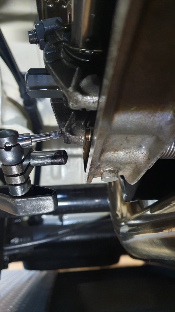

Hab meinen Motor fertig und habe die ersten 1500 km abgespult, und habe am dritten Zylinder ein, für mein Empfinden, zu lauten Ventiltrieb am (vermutlich) Auslassventil. Kalt gemessen 0,15mm Geräusch unauffällig. Bei warmen Motor dann gemessen ein Spiel 0,25mm an dem Ventil und scon fast übertrieben gesagt ein Hämmern. Zylinder 1,2,4 sind bei warmen Spiel unter 0,20 und auch unauffällig.
Ventilführungen sind i.O. (Einlass neu, Auslass waren i.O. laut Motorenaufbereiter), Kipphebel auch. An den Ventilsitzen wurde nicht gearbeitet, nur vor Zusammenbau ordentlich eingeschliffen.

erstmal danke für die Hinweise. War gestern nochmal dran, das Spiel hat der doch auf beiden seiten, war durch den Sidwinder nicht richtig zu hören. Klopft also am 1ten auch. Werde heute mal wie von Lothar genannt die Geometrie nachsehen und bei Bedarf anpassen, und mal mit dem Ventilspiel runter gehen.
Lars: Zuerst dacht ich Du willst mich aufs Glatteis führen, aber Du hast echt recht, so massiv wie die aussehen, dämpfen die bestimmt. Hab aktuell zwar schon Aludeckel drauf, aber halt von Empi, die sind bei weitem nicht so massiv. Zudem ist bei mir der Ventildeckel komplett im Freien, Karosserietechnisch, was der Geräuschentwicklung nach aussen auch noch "zuträglich" ist.....
VeeDee: Stangen laufen frei, hatte ich gezogen, nichts zu sehen und Kipphebel und Wellen sind i.O.
Werde berichten wie es sich verhält.

Lothar: Geometrie habe ich gesprüft, steht im rechten Winkel bei halbem ventilweg, somit i.o. Hab das Spiel mal auf strenge 0.10 eingestellt, ist schon mal viel besser.
Und jetzt wirds ein wenig peinlich, hab jetzt auch rausgefunden warum das Spiel "gewandert" ist.....3 ter zylinder Auslass, 1ter zylinder Einlass.....hab wohl die Überschneidung am gegenüberliegenden zylinder nicht sorgfältig geprüft, daher standen beim einstellen die Stössel wohl schon "auf der rampe".....wenn auch nur minimalst......aber jetzt ist es besser....... :oops:
