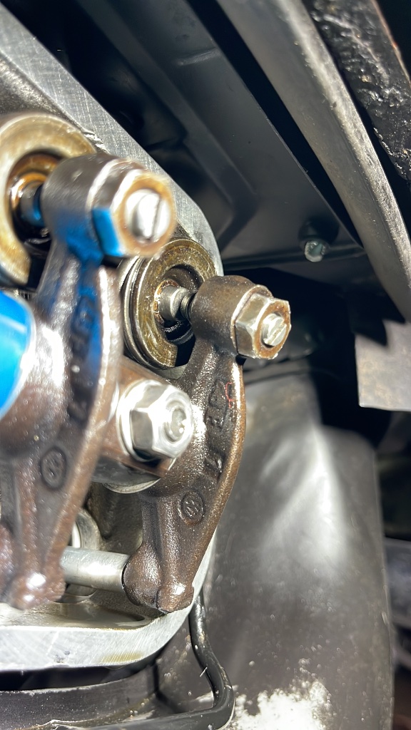

Hallo leute,
Also ich habe jetzt die kipphebel geometrie eingestellt , habe den halben ventilhub per messuhr ermittelt u jetzt schauts schon besser aus. Allerdings habe ich da noch was gesehen das die einstellschrauben brutalst auser mitte sind, und dies kann ich ja nicht einstellen ausser mit einer anderen Anlaufscheibe. Diese ist aber jetzt schon eine 0,2mm in richtung ventilmitte.
Was kann ich da dagegen machen?
Die kipphebelwelle ist tatsächlich 17,95mm. Darauf hin habe ich mit bugworld gesprochen wo ich sie gekauft habe, und der meinte das das absolut kein problem wäre.
Lg tom
Lg tom

Hallo Tom, Du hast ja eine Anzahl von Scheiben dabei (+ die von Deinen alten Wellen), da lässt sich eigentlich IMMER die richtige Kombination einstellen.
Wenn alle Stricke reißen: Scheiben nachkaufen
Wenn alle alle Stricke reißen: Das Mittelrohr kürzen

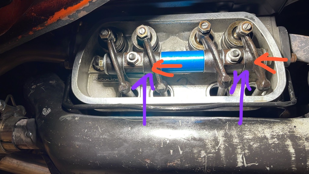

Re: Ventilspiel
Hallo, in meinen fall ist dies anscheinend nicht möglich. Di violett markierten kipphebel müssen nach links. Und das ca 2mm. Da nützt mir das rohr kürzen auch nicht da es sich um die aussen liegenden kipphebel handeltlothar hat geschrieben: ↑Mo 12. Jun 2023, 16:34 Hallo Tom, Du hast ja eine Anzahl von Scheiben dabei (+ die von Deinen alten Wellen), da lässt sich eigentlich IMMER die richtige Kombination einstellen.
- 28b18050-29e0-4879-904a-ec97239fffe3.jpeg (236.56 KiB) 2116 mal betrachtet

Re: Ventilspiel
Na ich geb nochmal meinen Senf dazu.
Kipphebelgeometrie ist bei csp super erklärt.
Ich finde, das es ohne besonderes Werkzeug geht, ich übertreibe das aber auch nicht. Unter den kipphebelwellenböcken (schönes Wort) musst du fast immer unterlegen. Chrom moly Stangen nehme ich auch immer.
Und ich nehme nur noch die Elefantenfüsse, entweder Mercedes oder csp. Und ich drehe die Lagerböcke ab, weil mich es auch stört, wenn die Einstellschrauben zuweit aussermittig vom Ventil sitzen.
Grüße Bert

Re: Ventilspiel
Die Lagerböcke von CSP und anderen sind schon schmaler, dazu gibt es einen Kunststoff-Ausgleichsring. Damit lässt sich die Geometrie top einstellen.
Re: Ventilspiel
Achsooo, dan hol ich mir die von csp und stelle es vernünftig ein. Ich danke euch für die tipps.

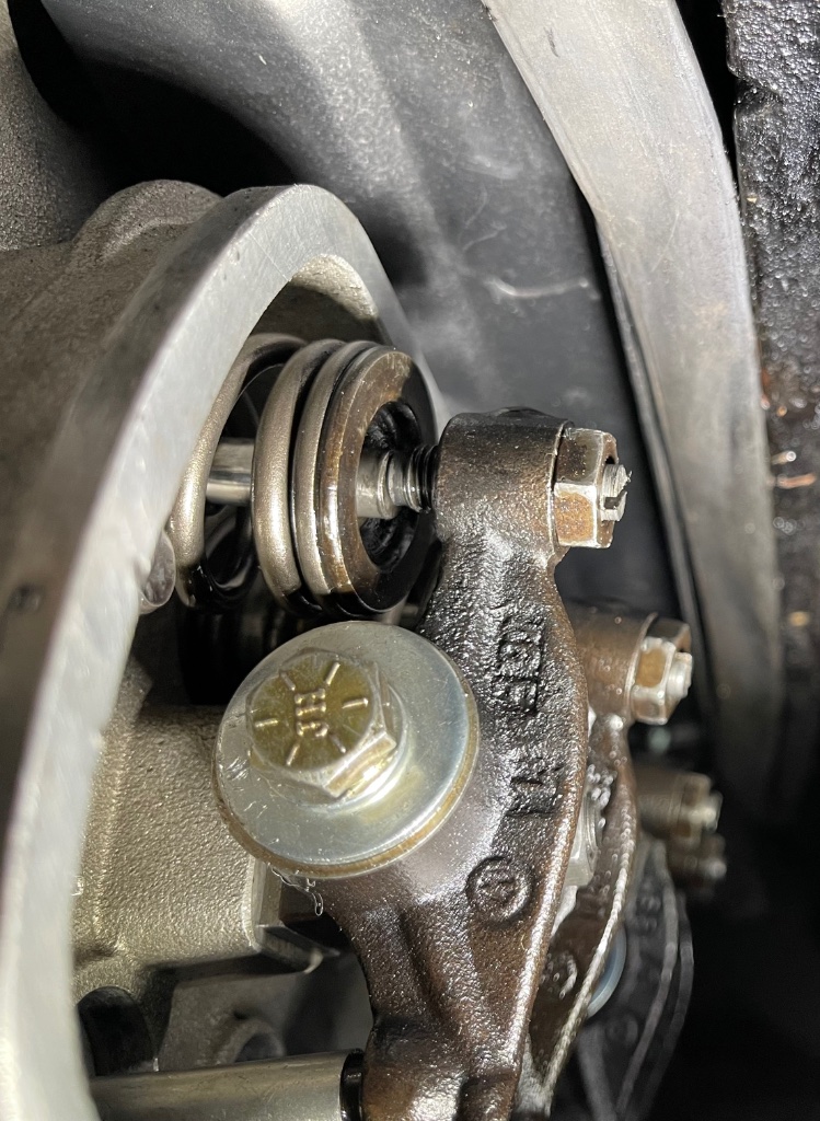

Re: Ventilspiel
Ja man unterschätzt das Austarieren und Jonglieren beim Umbau auf andere Kipphebelwellen zeitlich total...du bist aber jetzt auf dem richtigen Weg...und bei der finalen Montage mach besser den Schlitz des Kipphebelwellenlagerbocks nach oben...das ist eine Art Ölreservoir....im Bild links ist der Schlitz unten, das beeinflusst auch je nachdem den Sitz der Kipphebel
