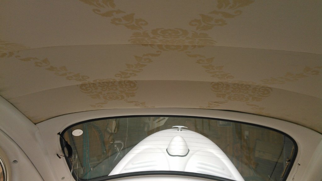

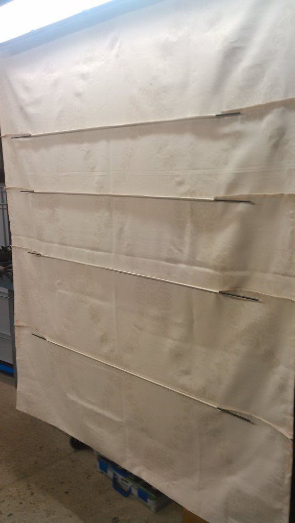

mit etwas Geschick, Isoliermaterial, Stoff und durchsichtigem Kleber kann man sich austoben :D
der Standardhimmel war bisher mein schlimmster Himmel, die Art der Befestigung kostet nerven....
die Faserstangen aus der Gartenabteilung

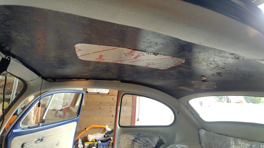

Habe noch einen Vorschlag:
Man kann einen Himmel im Stil des Sparkäfers selber bauen.
Einfach Alcantara zurechtschneiden und auf ein Schaumstoff Sandwich mit Sprühkleber verkleben
Dämpft besser als der originale, braucht die Spannstangen nicht und wiegt weniger, Eibau ist auch einfach da der Schaustoff alles in Form bringt.
Tipps:
Der Schaumstoff sollte Brant hemmend sein und vom Polsterer.
Leichte Ungenauigkeiten verschwinden hinter Säule also großzügig bemessen
Ich habe das schwarze Segment selber verbaut,
Zuerst hatte an den Säulen nur Lack. Die alckierung war aber nicht so schön, weshalb ich für die Sietenteile beim Sattler war. Nun ist sogar die A-Säule verkleidet!
Angefangen habe ich mit einem kleinen Anti-Dröhn Segment. Es reicht nur die Mitte zu bekleben,d a diese am meisten schwingt
Dann Schaumstoff mit Sprühkleber. NICHT! Drücken sonst hat man Beulen drin
Dann Alcantara von der Mitte bis zum Rand draufkleben auch mit Sprühkleber

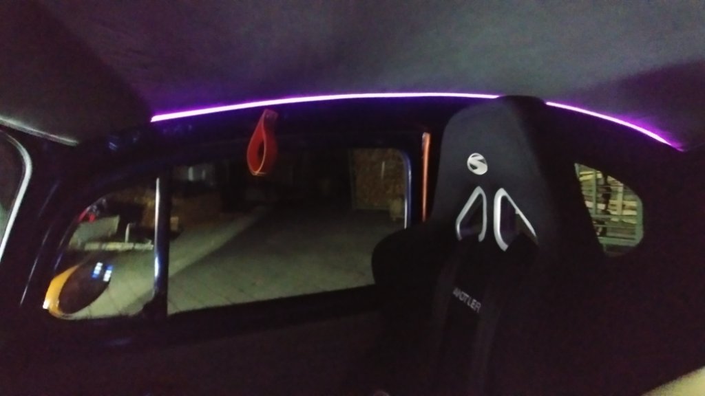

Die Füge habe ich mit einem Lichtleiter gefüllt und somit Ambiente-Licht
