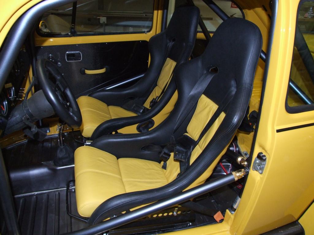

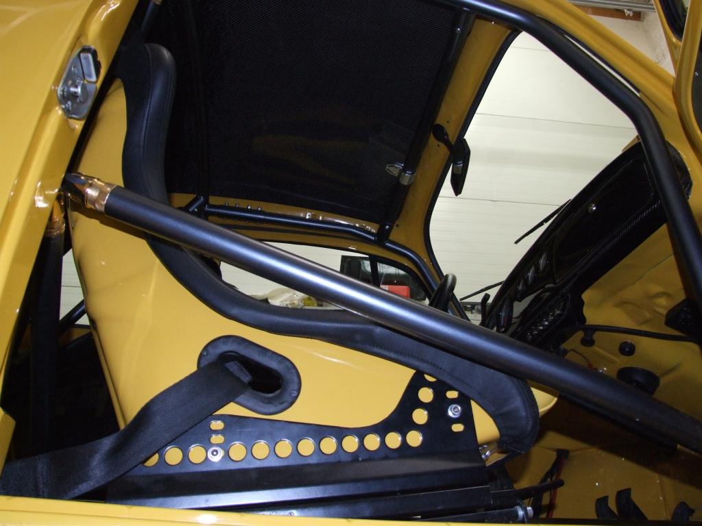

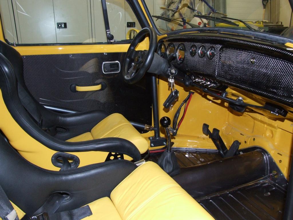

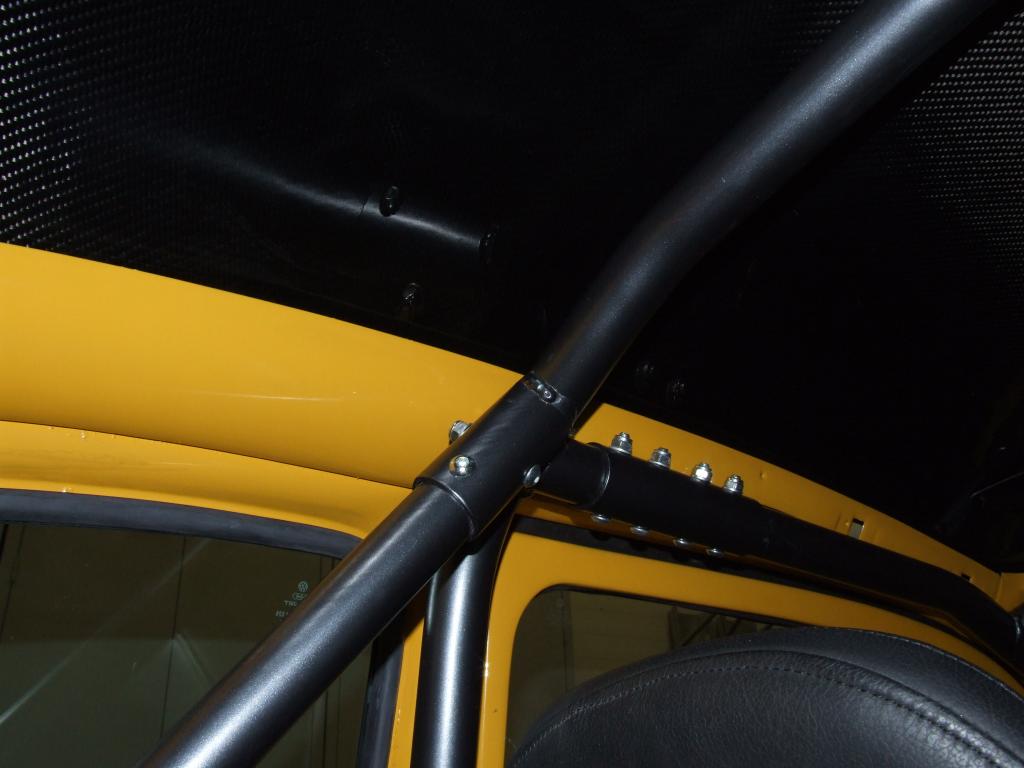

Man nehme ein Käferdach glatt lackiert. Trennmittel auftragen und dann Carbon darauf laminieren. Aushärten lassen, zuschneiden und von innen mit PU Klebedichtmasse einkleben.

Hmm wäre ne Option, Dach als Grundform hätte ich noch da ...
Ist nur die Frage wie sich der auflaminierte Himmel mit dem Faltdachrahmen verträgt ....

das sieht mal richtig geil für eine Rennsemmel aus...
Wird das lauter? Dämpft das noch irgendwie?
Harte Oberflächen reflektieren ja weitaus mehr als eine Vinyl Bespannung...
Könntest du sowas nochmal fertigen?

naja Teppich hat er auch nicht das Haupt Dröhngeräuschs komm von der Python, da das Endrohr noch unter dem Kotflügel sitz.Red1600i hat geschrieben:Markus,Darkmo hat geschrieben:millivanilli hat geschrieben:Auch eine interessante alternative, könnte auch als "relativ teure" Basis genommen werden ....
Hast du einfach eine gerade Platte reingespannt ? Oder ist das eine Spezialanfertigung ?
Und falls eine Platte, wie dich ist diese um solche Verformungen mitzumachen ?
das sieht mal richtig geil für eine Rennsemmel aus...![]()
