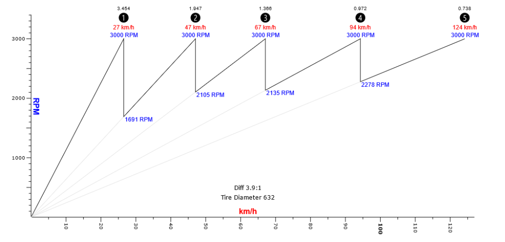

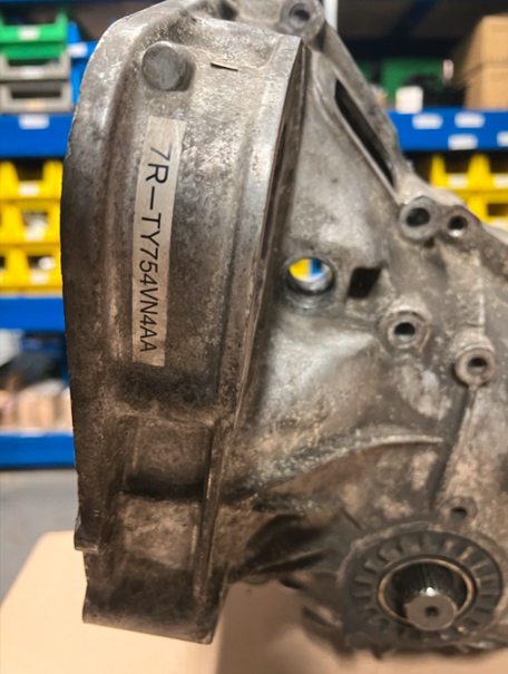

Das Getriebe ist TY754VN4AA - Impreza WRX Turbo. Vorteil, vers. Möglichkeiten der Kupplung. Zieh, Druck, CentralAusrücker....
Die Übersetzungen passen sehr gut. Autobahn tauglich.....124 kmh @ 3.000 - 205/55 Reifen.
Neue Synchronringe, Dichtungen, Simmerringe habe ich bestellt. Lager werden überprüft. Die Getriebe sind sehr robust. Da erwarte ich keine Überraschungen. Das Diff wird ein 3.9.

Diese Übersetzung ist schon ziemlich gut...damit kann man sehr gut weite Strecken fahren!
Mir könnte das noch nen bissl länger sein...aber 3500Umin wären dann schon echt eine sehr hohe Geschwindigkeit bei der der Motor auch noch das ausreichende Drehmoment erzeugen muss! Gerade bei Mehrventilen ohne Aufladung kann das schon mal schwierig sein.
Wenn das mit den Subigears funktioniert, ist das schon nen extrem geile Nummer!

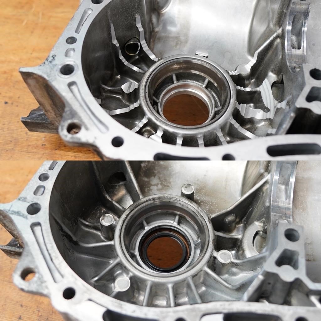

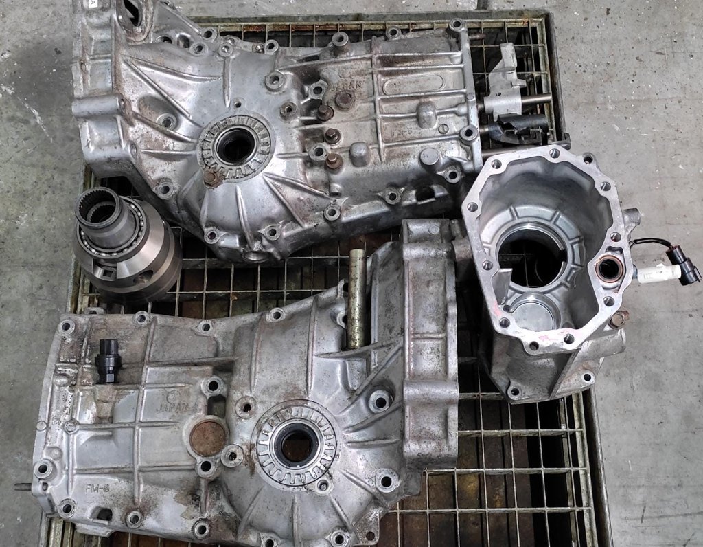

Ich habe Zugriff auf eine professionelle Reinigungsanlage....
Sub Getriebe Vor.jpg (179.68 KiB) 16664 mal betrachtet
Sub Getriebe Nach.jpg (212.66 KiB) 16664 mal betrachtet
Jetzt können die Gehäuse bearbeitet werden....anschließend Strahlen.

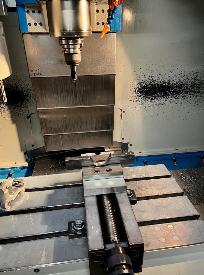

das Getriebegehäuse wurde bearbeitet.
Getriebe vor und nach.jpg (158.97 KiB) 16024 mal betrachtet
Subarugears lässt grüßen

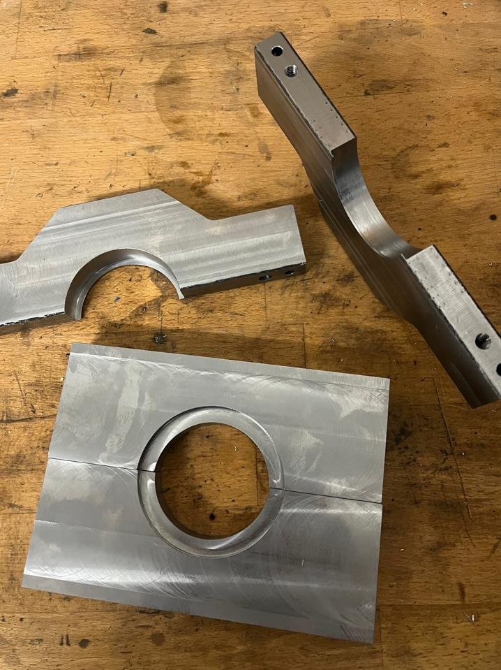

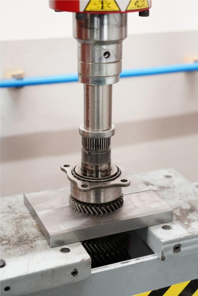

Um die Hohlwelle fachgerecht zu zerlegen, brauchen wir noch 3 Spezialwerkzeuge.
Diese bekommt man so nicht mehr her. also selber anfertigen.
Funktioniert

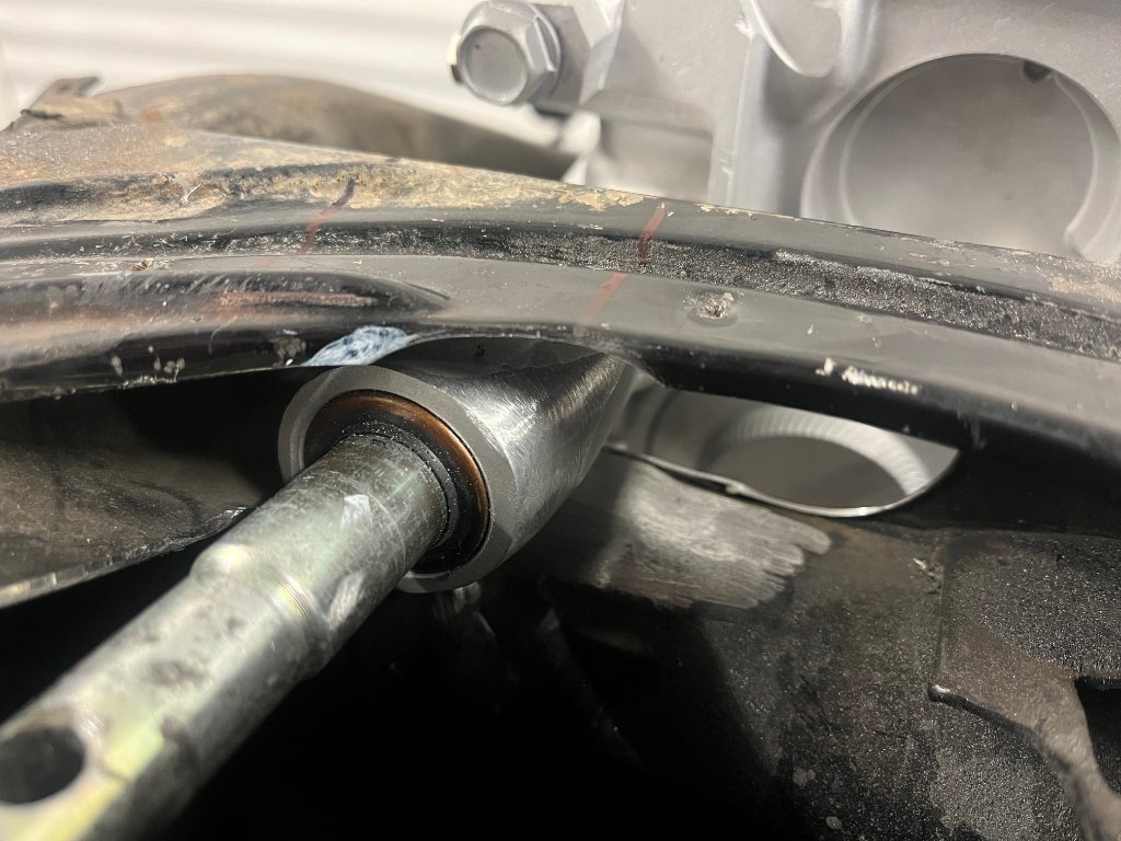

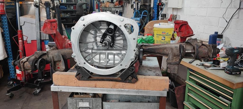

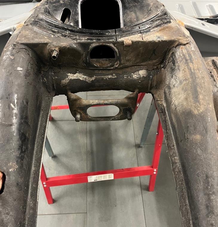

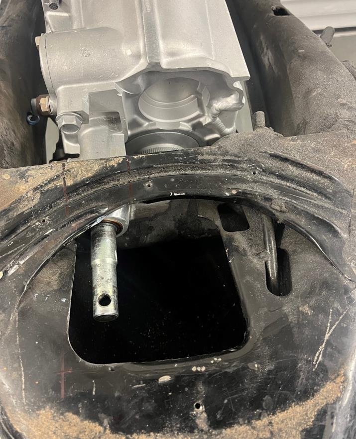

Getriebeeinbau....es sollte so einen schönen Tag werden. Es lief doch anders. Nachdem die Getriebehalterung für einen 1303 abgestimmt wurde, haben David und ich festgestellt, dass der 1302 einen ganz anderen Halterung braucht. Schei...!!! Komplett verschlafen.
Entscheidung: Getriebehalterung bleibt. Die Bodengruppe wird angepasst. Das bedeutet gebogenes Verstärkungsblech anfertigen mit Stehbolzen. Das Ganze anschweißen.
Den Ausschnitt für Schaltgestänge haben wir doch machen können. Ziel: soviel wie möglich belassen.
Original:
Ausschnitt original.jpg (114.12 KiB) 15770 mal betrachtet
Neu:
Ausschnitt Neu.jpg (139.46 KiB) 15770 mal betrachtet
Ausschnitt Neu2.jpg (136.52 KiB) 15770 mal betrachtet
Sieht aber gut aus.

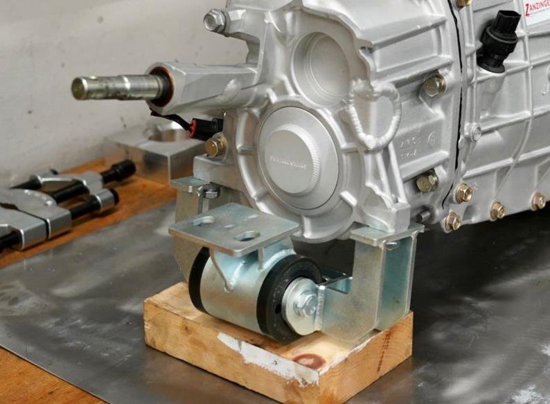

endlich mal ein vernünftiger Halter/Aufhängung an der Rahmengabel Käferlike, gibts hier noch ein paar mehr Bilder dazu? Ich bin nämlich kein Freund der Halterung ala Subarugears, auch wenn der sonst tolle Sachen macht.
Beiträge: 6697
Re: Neues Projekt 1302 mit EJ22
Pini1303 hat geschrieben: ↑So 26. Feb 2023, 12:43 endlich mal ein vernünftiger Halter/Aufhängung an der Rahmengabel Käferlike, gibts hier noch ein paar mehr Bilder dazu? Ich bin nämlich kein Freund der Halterung ala Subarugears, auch wenn der sonst tolle Sachen macht.
so was?
Quelle viewtopic.php?p=242236#p242236
