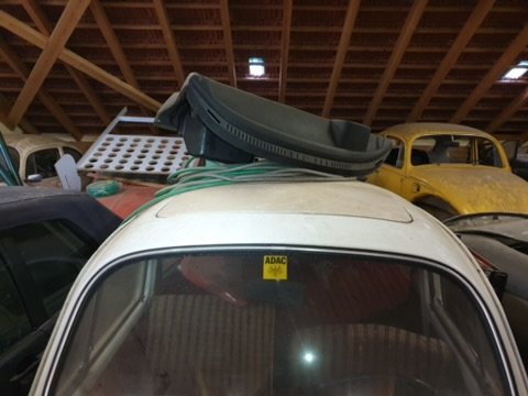

Nun ist ein 1302 mit SSD in Weiß auf dem Markt
aufgetaucht. Zur Zeit wird er grade frei geräumt.
Um dann in die Bestandsaufnahme um dann zu
einer Preisfindung zu kommen.
Das wäre sehr hilfreich weil im Frühjahr 2023 soll
der Käfer mit sauber verbauten EJ 22 und TÜV
auf der Straße sein.

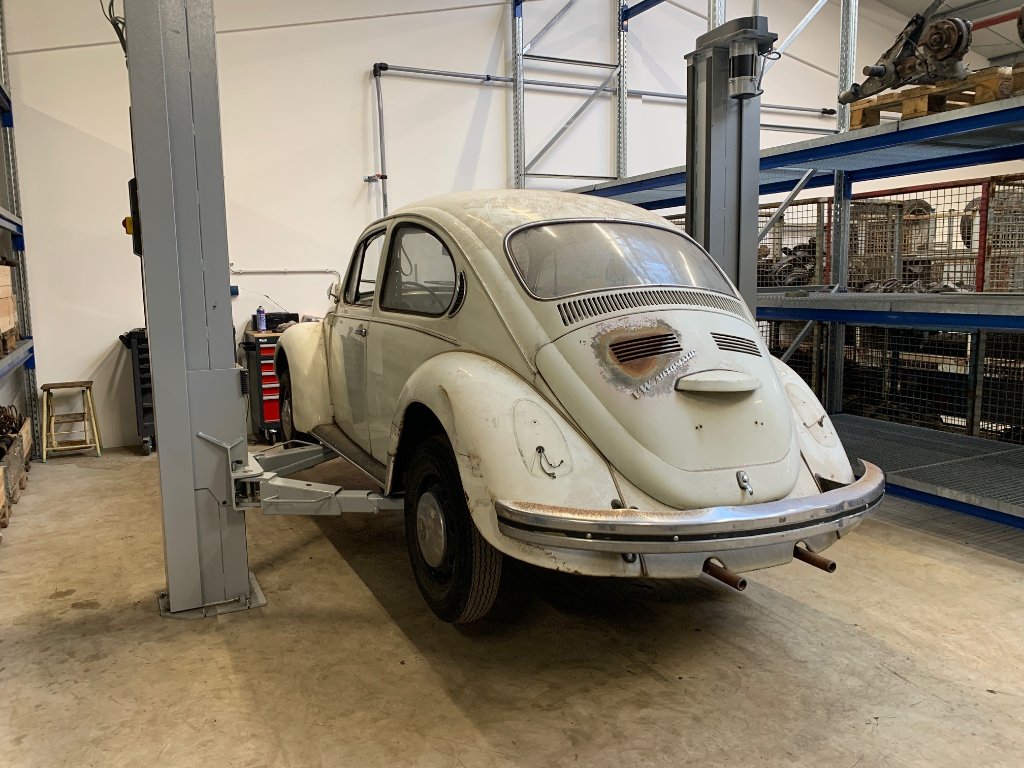

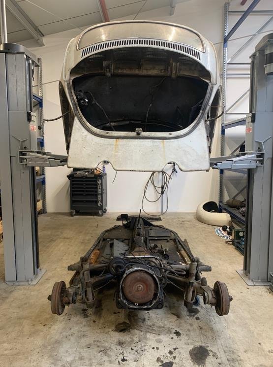

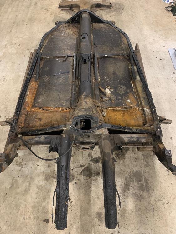

...und da ist sie dann. Diesen 1302S Automatic mit Stahl Schiebedach aus 1970 wurde gestern abgeholt und ist auf dem Weg. Der Zustand ist nicht gut, aber auch nicht schlecht. Mit diesen Basis kann man arbeiten. Demnächst werde ich Bodengruppe und Karosserie trennen, dann wird alles aufbereitet.
Wenn jemand also noch Interesse an Fahrwerk, Getriebe usw. hat, die ich im Rahmen Subaru Umbau sowieso nicht mehr benötige, einfach melden.

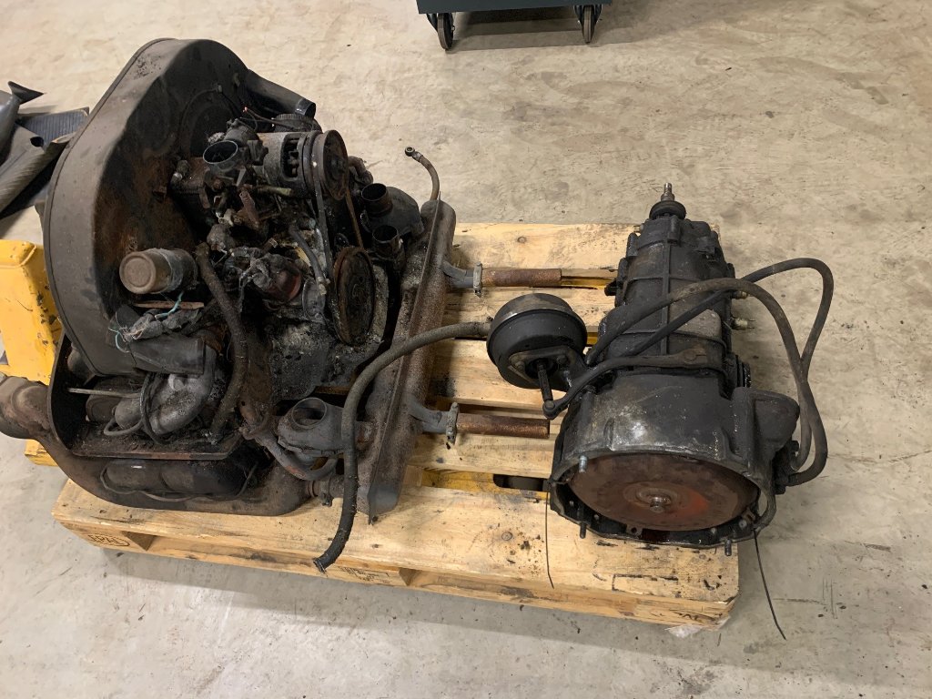

Heute war ich fleißig.
Wenn jemand 1302S Teile sucht, wie Fahrwerksteile, Motor, Automatic Getriebe...einfach melden. Brauche ich ja nicht mehr.

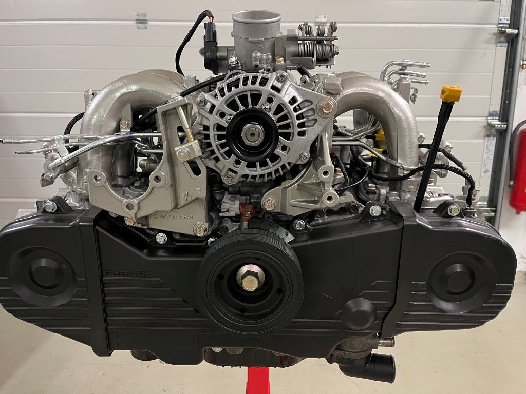

Subaru Getriebe in Aufbau und Bodengruppe ist abholbereit.
Motor ist auch fertig. Druckverlust war <3%, Teile Pulverbeschichtet und Kabelbaum überholt.

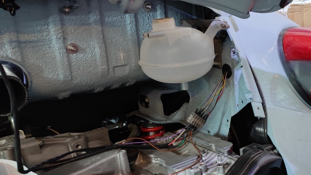

Kurze Frage, welche Ausgleichsbehälter passt eigentlich rein? Ich kann einen vom T3 einbauen, aber ob da Platz ist?
Hat jemand vielleicht ein Bild?
Grüße Jochem

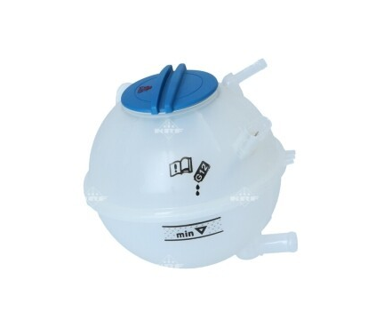

Ausgleichsbehälter Golf 3 soll gut passen. vom T3 wäre mir lieber, aber das wird eng.
Pini1303
Beiträge: 2045
Käfer: 1303 S Cabrio
Käfer: 1303 S
Fahrzeug: Audi A3 2,0T
Fahrzeug: Golf 6 1,4TSI
Wohnort: Süden
Re: Neues Projekt 1302 mit EJ22
Beitrag von Pini1303 »
Der Golf-Behälter muss aber die oberste Position im Kühlsystem einnehmen...
Beiträge: 6693
Ausgleichsbehälter Kühlmittel Behälter Opel Corsa B Combo Tigra

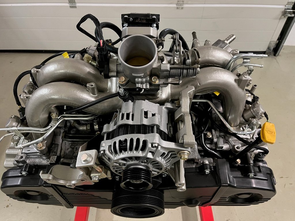

Motor 1 habe ich aus bekannter Quelle dieser Szene gekauft. Ich habe den Deckel erneuert, Lichtmaschine und Anlasser überholt. Etwas später habe ich einen Druckverlussttest durchgeführt und die Werte lagen so bei 5-10%. Eigentlich akzeptabel. Für 1200€ habe ich Motor 2 gekauft. Diese hat bei den Druckverlussttest Werte von <1%. Also Top! Darauf habe ich alle Käfer spezifische Teile wie Wasserbrücke von Motor 1 geschraubt.
Der Einlassbrücke habe ich bei Knepper trotzdem nochmal gekauft. Das war auch gut so, weil ich bei Motor 1 doch einiges an „gebastelt“ festgestellt habe. Es wurde Dichtmasse verwendet, die man mit einer neuen Dichtung gar nicht braucht.
Motor 2 ist nun fertig. s. Bilder hier oben. Bis auf der Motor komplett zerlegt und gereinigt (soda-blasting), Kabelbaum neu konfektioniert. Teile Pulverbeschichtet. Motor 1 werde ich selber überholen. Zerlegen und nachmessen. Wenn es gut läuft, dann muss ich nur die Zylinder honen, Kolbenringe ersetzen und Ventile neu einschleifen. Teile bekommt man für den Sauger noch gut her, kritisch sind aber die Kolben. Mein Subaru-Mann sitzt bei mir um die Ecke. Bei den berühmten Subaru Tuner kaufe ich so wenig wie möglich.
