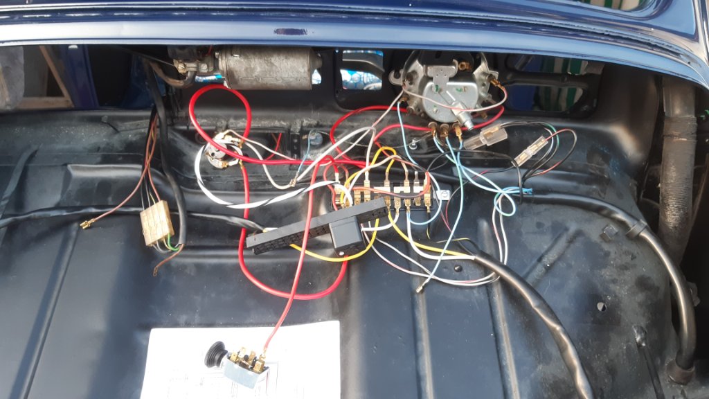

Bin an der Elektrik dran :confusion-scratchheadyellow: :?:
Sieht soweit ganz gut aus.
Auf dem Schaltplan steht Emergency flasher switch. Im Übersetzer heist das Notblinkschalter?
Da gehen nur 2 Kabel drauf, was ist das. Warnblinkanlage gehen ja mehr Kabel hin.
Das verstehe ich nicht.
Kann mir das jemand erklären was es damit auf sich hat. Schaltplan ist der 67er.

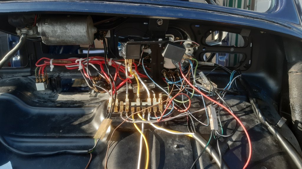

Elektrik ist so gut wie fertig, auf der rechten Seite des Tachos noch die Kabel ein bißchen sortieren und dann muss ich nur noch den Fußschalter anschließen für das Abblendlicht und Fernlicht, den ich aber nicht mehr finde.:mrgreen:

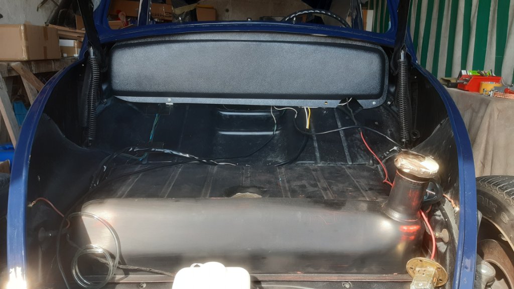

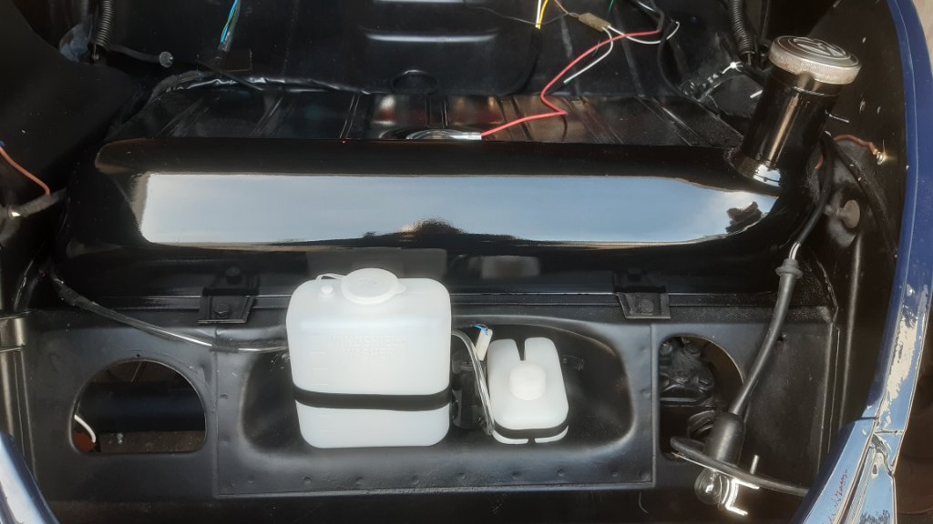

Ich habe mir bei Werk34 mal die Elektrikabdeckung gekauft und muss sagen die passt recht gut und sieht eingebaut auch recht gut und aufgeräumt aus. Die Kabel die man jetzt noch sieht verschwinden dann auch noch unter dem Teppich.
Ich denke das bleibt so.
Ansonsten geht es in kleinen Schritten weiter. Den Tank muss ich noch Lackieren da warte ich auf schöneres Wetter.
Die Elektrische Scheibenwaschanlage ist nicht so gut, sie funktioniert irgendwie nicht da sind 2 Kabel dran einmal plus und einmal Minus. Wenn ich die anschließe hat sie dauerbetrieb und wenn ich dann den Knopf zur Betätigung drücke fliegt die Sicherung raus. Da habe ich keine Idee zu wie das Funktioniert. :?:
VG Norbert

Norbert hat geschrieben: ↑So 10. Apr 2022, 11:39 Die Elektrische Scheibenwaschanlage ist nicht so gut, sie funktioniert irgendwie nicht da sind 2 Kabel dran einmal plus und einmal Minus. Wenn ich die anschließe hat sie dauerbetrieb und wenn ich dann den Knopf zur Betätigung drücke fliegt die Sicherung raus. Da habe ich keine Idee zu wie das Funktioniert. :?:
Hallo Norbert, ist das eine fertig konfektionierte Lösung aus dem Zubehör (dann wäre doch ein Schaltplan dabei!?)
oder was Serienmäßiges (später Mex) oder was selbst gestricktes?
Hast Du Bilder?

Hallo Lothar,
Ja ist ein fertiger Umbausatz von werk34.
Bilder habe ich keine und Schaltplan war keiner dabei. Du kannst dir den aber auf der Webseite von werk34 anschauen. Kostet ca 30 Euro.

Re: Annabell
Beitrag von Speedy63 »
Also, minus der Pumpe an Maße.
Plus an den einen Anschluss des Tasters.
Eine Leitung vom zweiten Anschluss des Tasters an den Plus
Der Pumpe und alles sollte funktionieren.

Hallo speedy, stimmt du hast recht.
Ich hatte einen Denkfehler🤔
Jetzt funktioniert sie wie sie soll.
Danke.
Ist immer wieder toll wie hier einem geholfen wird. 👍👍👍

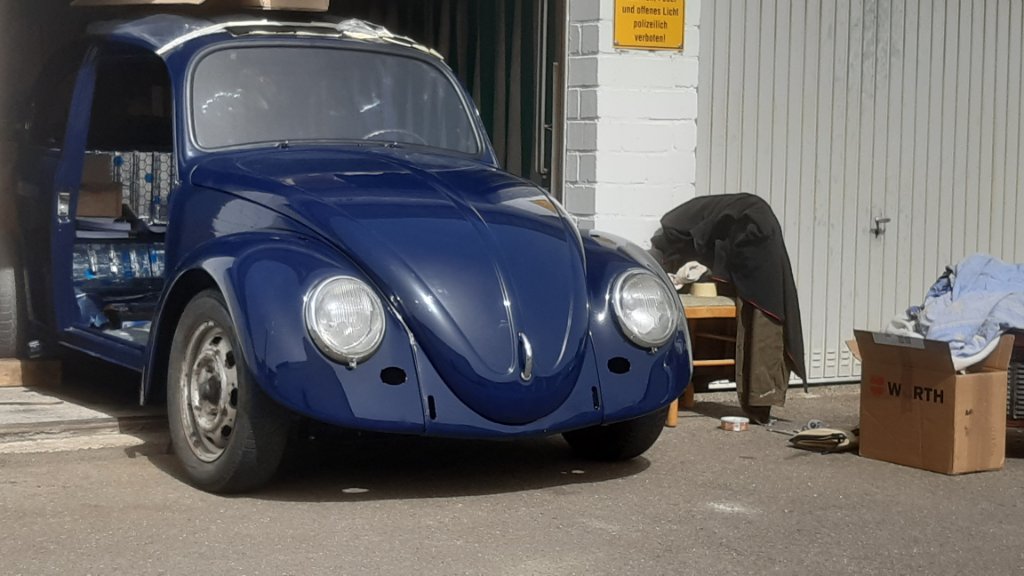

Es geht ein wenig weiter. :music-rockout: Die Frontscheibe war ein wenig Stress mit viel fluchen :angry-cussingblack: bis die drin war.
Nun geht es mit den Türen weiter.

Passt bei der Nachrüstlösung des Spritzwasserbehälters das Reserverad noch an seinen Platz ?
Bei den späteren Mexikanern saß ein ähnlicher Behälter ja im umgedrehten Reserverad, auch mit einem Gummi befestigt.

Ich muss sagen das ich das noch gar nicht aus probiert habe.
Ich probiere das mal.

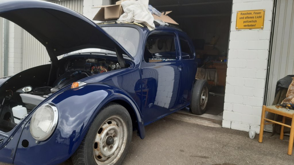

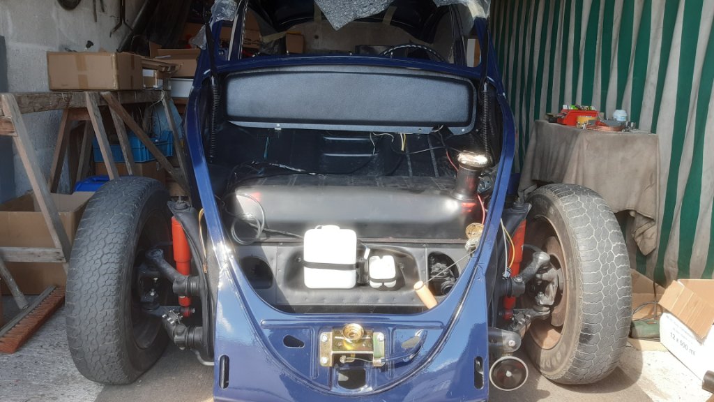

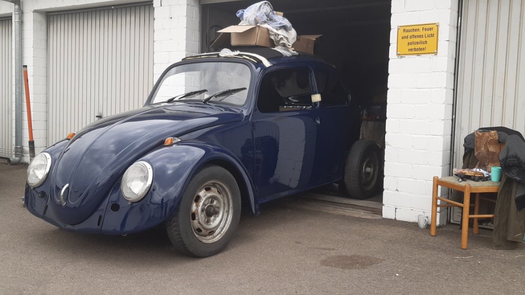

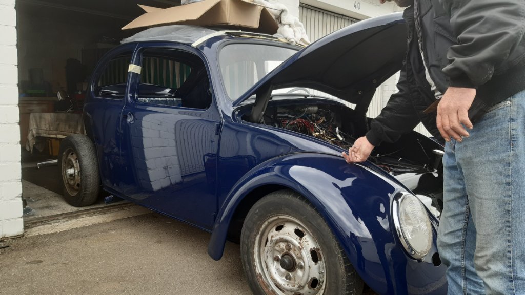

Heute mal ein wenig weiter gemacht. Der Ersatzreifen geht noch rein mit der Zubehör Waschanlage.
Die Türen sind auch drin und eingestellt die neuen Türgummi`s sind ganz schön dick daher stehen die Türen unter Spannung. Ich hoffe das sich das noch ändern wird mit der Zeit.
Die Blinker sind vorne auch montiert.
VG Norbert
aus der Pfalz

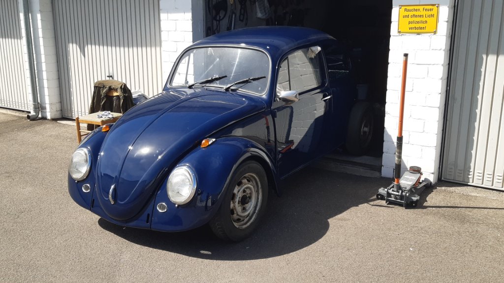

Die Türscheiben mit Dreiecks Fenster sitzen auch.
Jetzt gehts mit den Heckkotflügel weiter.

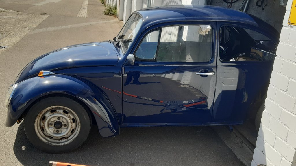

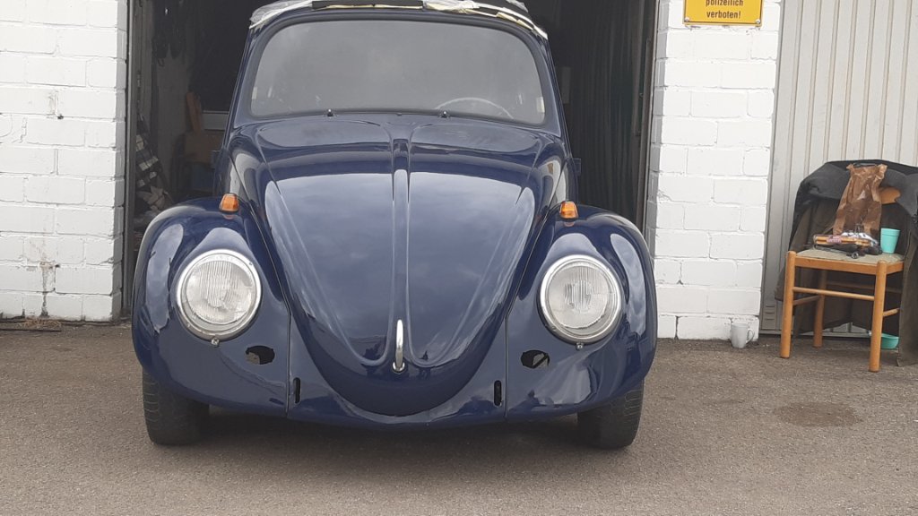

Hallo Norbert, nun geht es in großen Schritten auf die Zielgeraden. Ich freue mich für dich.
Was mich jedoch ein wenig wundert ist die Position deiner Blinker. Sie wirken sehr stark in Richtung Karo verschoben und sind nicht mittig auf den Kotflügeln. Oder täuscht das.
Ich weiß, ändern kann man es nur noch mit viel (finanziellen) Aufwand...
