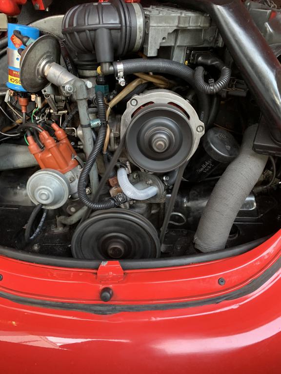

Entschuldige, dass ich erst nach 10 Jahren antworte.
Damals hatte ich noch keinen 1600 injection. Mit L-jetronic.
Meistens sind undichte Schläuche schuld. Das lässt sich mit Bremsenreiniger festststellen.
Mein Cabrio lief anfangs kalt gar nicht. Wenn er warm war drehte er bei 1200-1400 U/min,
Obwohl die leerlaufschraube bis zum Anschlag rengedreht war.
Ich habe bei meinem sämtliche Schläche ausgetauscht.
Die muss man teilweise in den USA bestellen. Der leerlaufzusatzschieber ist nicht mehr lieferbar. Weder über VW noch über Bosch. Ich habe einen passenden vom Golf 1 gti verbaut.
Den gebogenen kurzen Schlauch gibt es nicht mehr. Meterware funktioniert nicht. Ich habe eine Schlauch vom Chrysler PT Cruiser aus den USA besorgt und montiert. Die Schubabschaltung habe ich außer Betrieb gesetzt, der Kat war bei Kauf bereits entfernt.
Bei VW Classic und bei Bosch Classic gibt es keine Ersatzteile mehr. Es gibt auch eigentlich niemanden, der sich mit der L-jetronic auskennt.
Aber eigentlich funktioniert sie. Man muss nicht auf vergaser umbauen.
Bei VW Classic bekommt man Infos z.B. Reperaturanleitung für Touristenfahrzeuge und die ersatzteilnummern, aber keine -Teile, zumindest nicht in Bezug auf die Einspritzanlage.
Bei Bosch gibt es diverse Bücher über Einspritzsysteme, die ich mir auch zugelegt habe.
Ebenfalls gibt es einen Link: was tun wenn der AJ Motor nicht läuft. Dort und in der Anleitung für Touristenfahrzeuge sind die Einstelldaten angeben.
Schliesswinkel, zündzeitpunkt, Ohmwerte für die einzelnen Sensoren.
Gruß aus Paderborn
