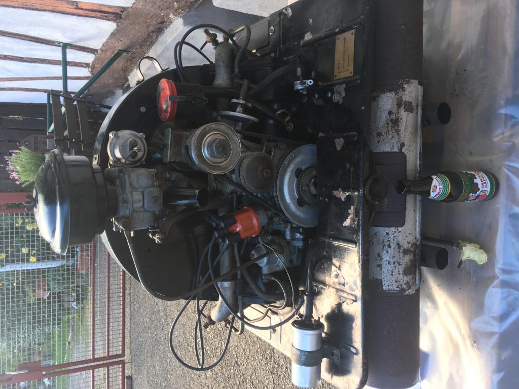

Den Motor ist heute morgen angekommen :romance-admire:
Allgemein sieht er gut aus
Nür den Zündverteiler past nicht zum concept :angry-nono:
Hab glücklicherweise einige alten gus Werteiler 383 - BR17 - BR18 - BR22 - 010 -003 - 009
Aber welche past am besten ?
Auspuff ist leider einiges zu tun um ihn in chuss zu machen

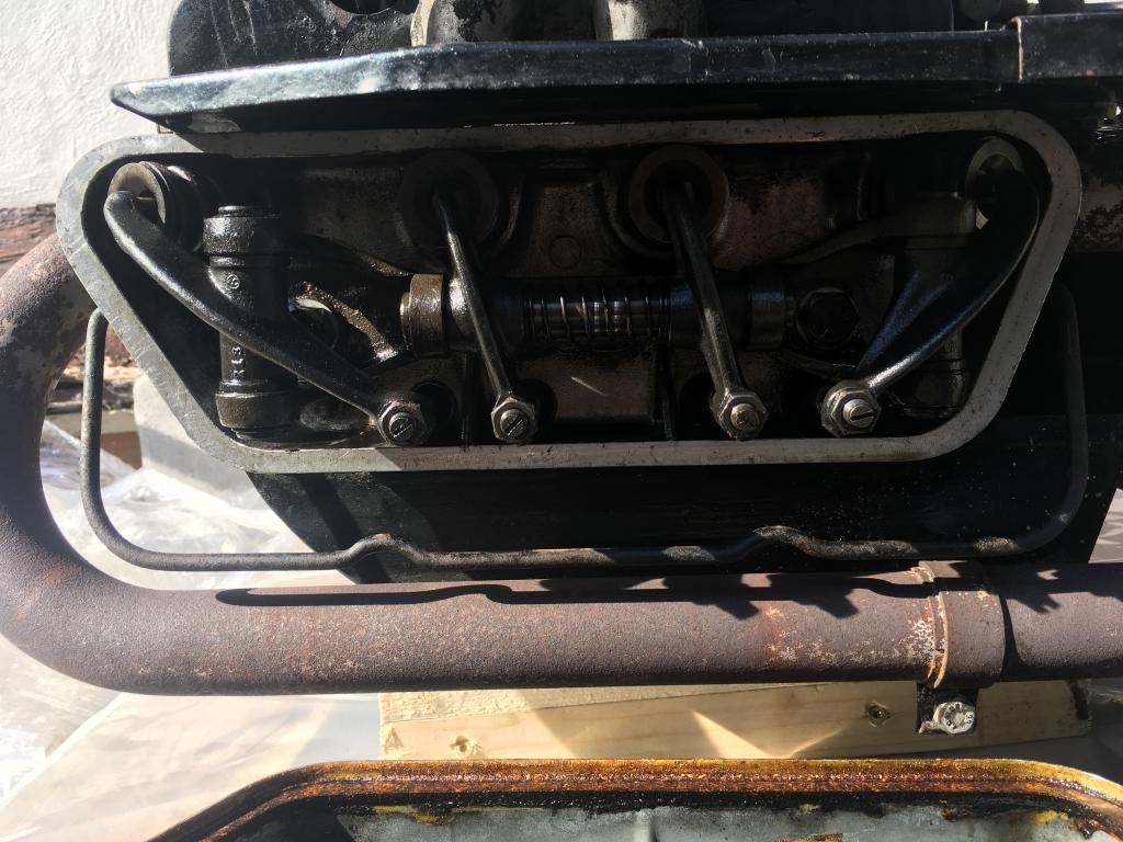

Sieht man bei 356 Köpfe die Auslegung wentile, Sitze mit Referenzen oder Beschriftung wie bei Vw ?
Für Kipphebel Übersetzung sieht man deutig was es für eine ausführung ist ?

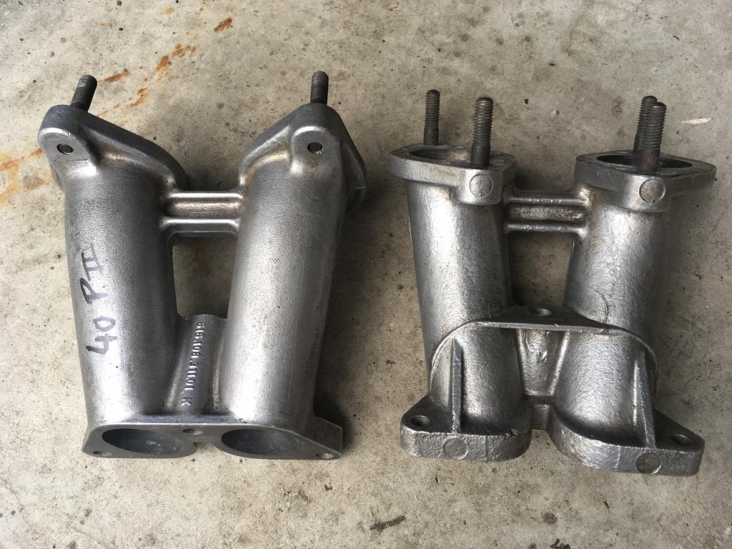

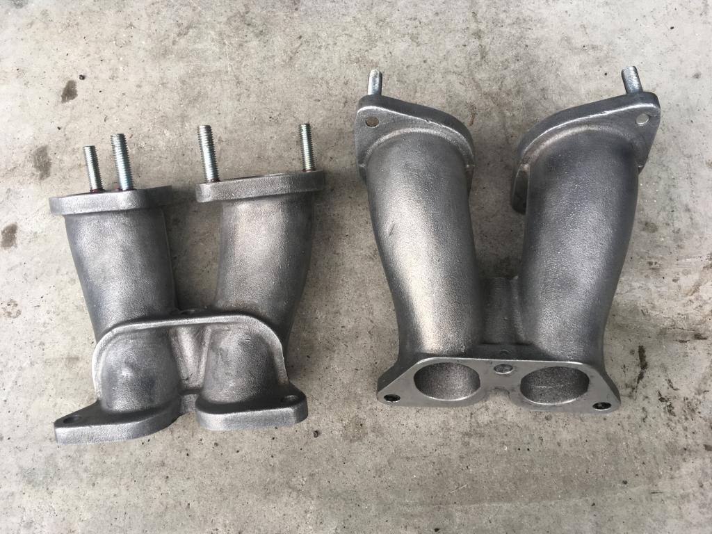

Hab am Samstag die Saugrohre für IDF gekauft und meine für 40PII gefunden
