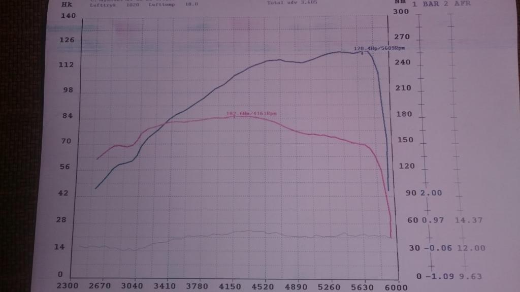

Ich habe diese Auspuff-Revue noch nie gesehen. Vielen Dank für den Link Lars.
Wenn ihr die Motordaten etwas genauer untersuchen, ist es ziemlich logisch, dass der BAS-Auspuff bei Spitzenleistung eine gute Leistung erbringt. Wenn sie TTs gleich langen topf anstelle des TT-Stock-Style gehabt hätten, hätte die BAS mehr Konkurrenz gehabt, auch auf der HP-Seite.
Beachten Sie die Auswahl der Nockenwelle am 1.8er. Diese Nocke ist eigentlich eine typische Umdrehungs Nocke. Daher funktioniert das Shorty-Header-Design recht gut, verliert jedoch das Drehmoment in U / min, da die Pulsation nicht mit der Rohrlänge übereinstimmt. Der VS-Topf ist anders hergestellt und handhabt dieses Motor-Setup besser als ich erwartet hatte. (Ich persönlich verwende keine Nockenwellen mit einer Dauer von mehr als 250 @ 0.050 "für diese Auspuffanlagen.)
Jetzt, 4-5 Jahre später, stellt VS auch seine SS143 her. Dieser Topf ist wirklich gut für Motoren, die maximale Leistung vor ca. liefern. 5500 U / min Man kann sagen, dass es wie der AD-Topf ist, mit einer Wendung.
Das heißt, der AD-Topf ist sicherlich nicht schlecht. Ich zeige nicht mit den Fingern. Ich versuche nur zu erklären, warum das Testergebnis so ist, wie es ist.
Hier ist ein 1776ér mit nur Web 218/119 NW, bearbeitete serie Köpfe, Doppelt 36 Dellorto und ein VS topf.
https://bugfans.de/forum/resources/image/64713
Schau das Muster?
Schau das Muster?

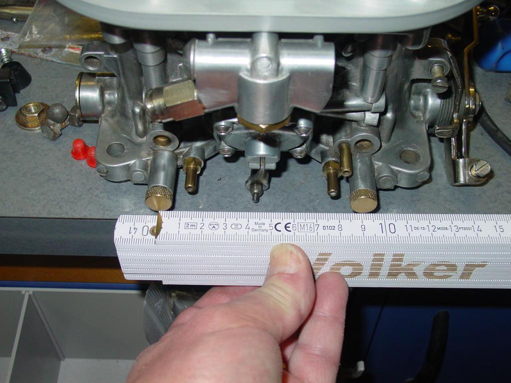

Kann mir bitte jemand den "Mittenabstand" der Gemischrauben an Weber 40 IDF 68/69 nennen ?
Die Löcher würde ich gerne recht präzise setzen, damit sie nicht unnütz groß sein müssen.
Danke
Uwe

Hallo Uwe.
Der Abstand beträgt 90mm, siehe Bild.

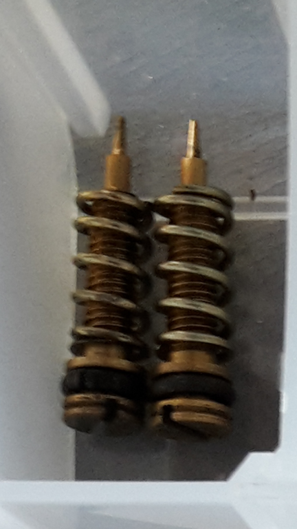

Danke, das hilft.
Was sind denn das für interessante Schrauben, die Du da hast ?
Die würden mir das Kaputtbohren der Seitenteile ersparen.

Habe ich mir mal anfertigen lassen. Bei Interesse kann ich mal wieder welche machen lassen, ggf. sogar mit einem größeren Rändel.

HiUweR hat geschrieben: Was sind denn das für interessante Schrauben, die Du da hast ?
Uwe
Ich habe meine bei ebay von alfa1750 gekauft.
https://www.ebay.de/itm/291830056406?ha ... xyn9BRclRQ
