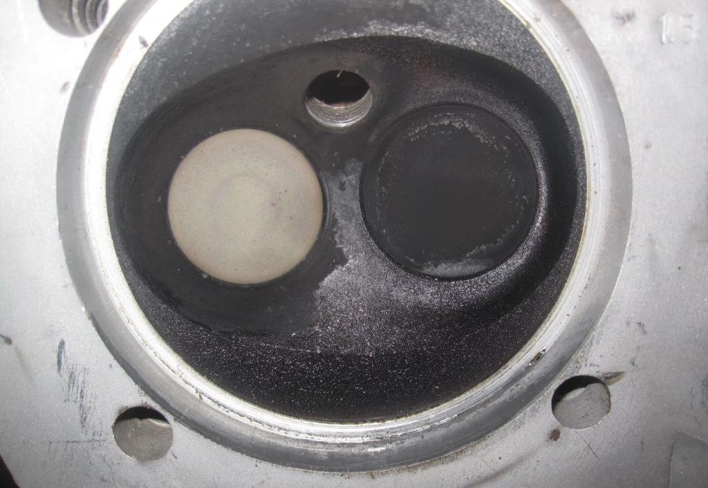

Die Corona Geschichte verhindert leider eine gemeinsame Zerlegung und Begutachtung bei Lars, was die Sache deutlich vereinfacht hätte. Da geht mir die Gesundheit der Alten in der Familie vor. Danke nochmal an Lars für das Angebot.

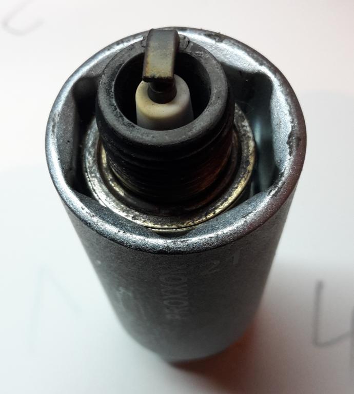

Jetzt möchte ich vorab erstmal die Motorenspezies des Forums um Hilfe bitten, bevor ggf. die Köpfe an die Reihe kommen.

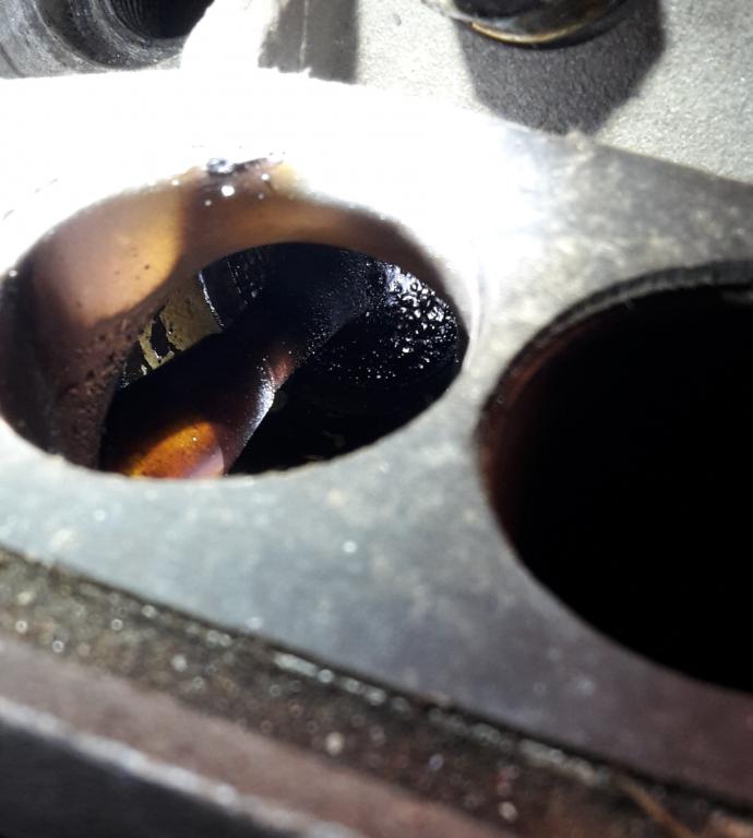

- Sind die Auslassventile noch normal hell, dass ist ja schon fast weiß ?
- Deutet die restliche Färbung auf irgendwelche Probleme hin oder sind die Ablagerungen so normal ?
- Wie ist der Gesamteindruck bzgl. Zustand und Bearbeitung ?
Alle Brennräume/Ventile sehen ziemlich gleich aus, deshalb konnte ich die Bilder mixen. Die anderen Bilder sind teilweise nicht aussagefähig.
Ich würde die Köpfe anschließend reinigen und dann auf Risse untersuchen bzw. Bilder einstellen.
Schon mal danke im Voraus.

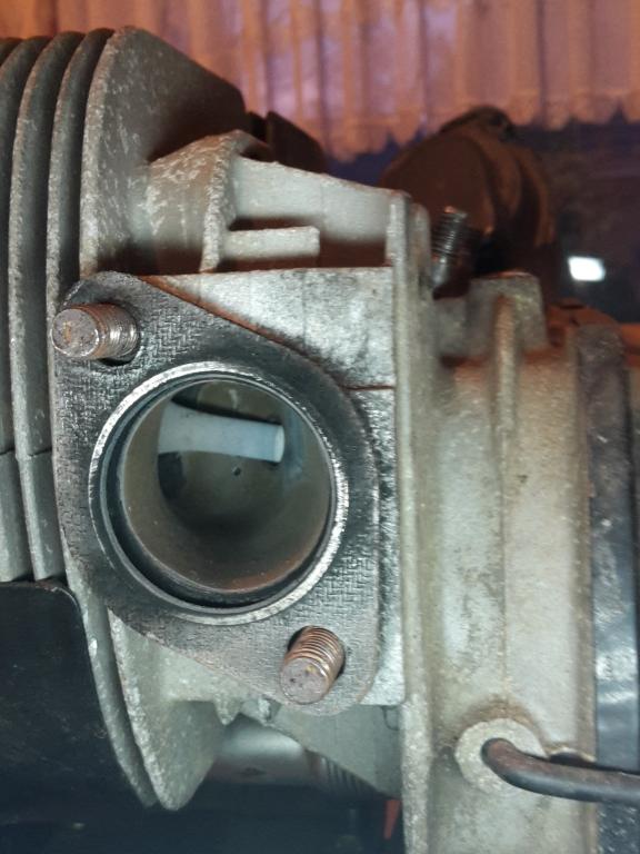

Re: 1996ccm Nockenwellentausch
Die Farbe der Ventile und des Brennraumes sind gut. Die Kerze könnte etwas dunkler sein, das kann man aber eigentlich nur bei einem unter Volllast abgestelltem Motor beurteilen. Der Wärmewert ist eventuell nicht passend. Und einen Riss im Kopf sehe ich schon (glaube ich wenigstens) Ansonsten alles sauber. Schade das er auseinandergebaut wird.
Moin
Das hört sich ja schon mal nicht so schlecht an.
Meinst Du den Strich vom AV zum Kerzenloch ?
Uwe
Uwe
B. Scheuert hat geschrieben: Und einen Riss im Kopf sehe ich schon (glaube ich wenigstens)
Glaube ich auch...wie immer halt:-)
Viele Erfolg
- lothar
- Beiträge: 1286
- Käfer: 1303 (Daily Driver)
- Wohnort: Köln
Der Riss scheint aber recht dünn zu sein. So aus der Ferne würde ich sagen: Eine Stahlbuchse für die Kerze rein und der Kopf lebt weiter...UweR hat geschrieben:Meinst Du den Strich vom AV zum Kerzenloch?
Durch die Stahlbüchse geht der Riss nicht weg.
Als Notreparatur geht das, in diesem Fall wäre es am falschen Ende gespart.
ein Gutes Neues Jahr in die Runde.
Arbeiten, Weihnachten, ......... was hält einen nicht alles von Hobby ab.
Jetzt habe ich endlich die Köpfe sauber gemacht und möchte noch einmal den Brennraum von oben zur Begutachtung reinstellen.
Tendenziell sehen die alle so aus.
Den Helicoil Einsatz musste ich vor Jahren mal eindrehen, da ich die Zündkerze irgendwie scheiße einschrauben wollte.
Danach ging gar nichts mehr. Dazu war der Zylinderkopf natürlich runter.
Muss an den Köpfen Eurer Meinung nach was gemacht werden, oder so wieder verwenden ?
Hallo Uwe, ebenfalls
Wenn alle Brennräume so aussehen, ist doch alles prima!
Was man nicht sieht, ist Spiel in den Führungen
bzw. wurden die Ventile ausgebaut und neu eingeschliffen - aber Du schriebst ja, soviel ist der Motor garnicht gelaufen...

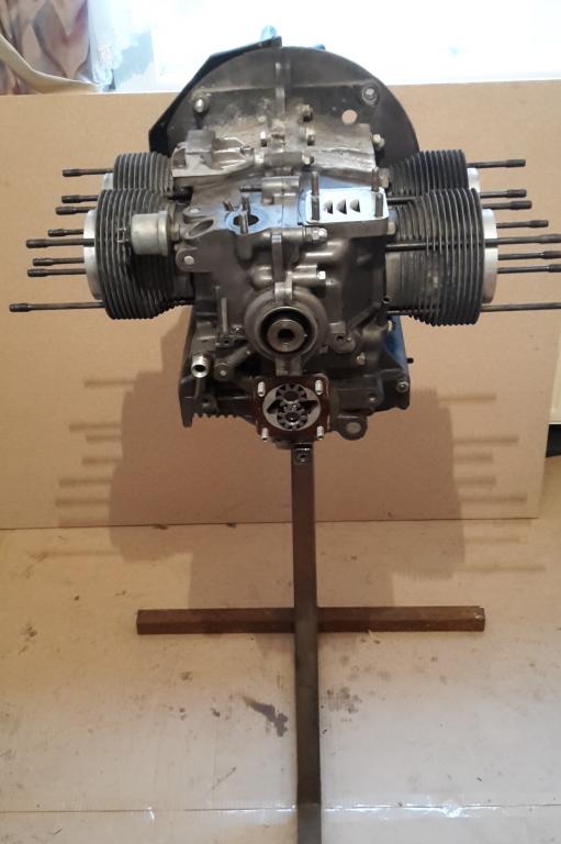

Mal wieder etwas neues über mein Projekt "Nockenwellentausch"
Da plant man vor sich hin, zerlegt schon mal alles, aber irgendwie zieht sich das alles ganz schön.
Zudem fallen ja einige Ideen dem Scheiß Corona zum Opfer. Aber das müssen ja alle ertragen.
Der Motor ist jetzt aber wieder zusammen und läuft auch.
Ich habe ihn ca. 20min bei etwa 2000U/min laufen lassen und schon mal die Zündung eingestellt.
Die Tage wird die Synchronisation nachgebessert und dann mal das neue Lambda Tool ausprobiert.
Eine Frage habe ich zum Thema Ventile:
Diese sind gereinigt und neu eingeschliffen und es war ja alles auseinander.
Wann sollte ich das Ventilspiel erneut überprüfen ?
Nach 1h, 5h, 20km, 100km oder 500km ?
Ich weiß es nicht, wann sich da etwas verstellen kann.
Was würdet Ihr mir da raten ?
Das Ventilspiel stelle ich bei zerlegten Motoren mehrmals kurz hintereinander ein. Wie oft, mache ich daran fest, ob ich viel nachstellen musste. Da der Motor jetzt so frei steht, ist es einfacher zu bewerkstelligen. Von daher würde ich es jetzt einfach machen.
Danke Bernd,
dann werde ich da morgen mal bei gehen.
Und ruhig in kürzerem Abstand wieder, bis sich nichts mehr wirklich verstellt.
Einige Zeit wird der Motor ja noch in dem Ständer bleiben, bis ich die Vergaser soweit habe.

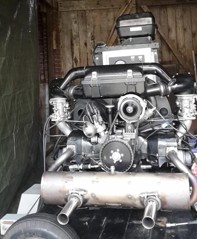

74er_1303
- Beiträge: 959
- Käfer: VW 1303
- Fahrzeug: VW 1600 TL
- Wohnort: NRW Rheinland
Was ist das für ein Auspuff?
Das ist der räudige Ahnendorpauspuff ohne Gutachten für den Preis eines Eckhauses:D
