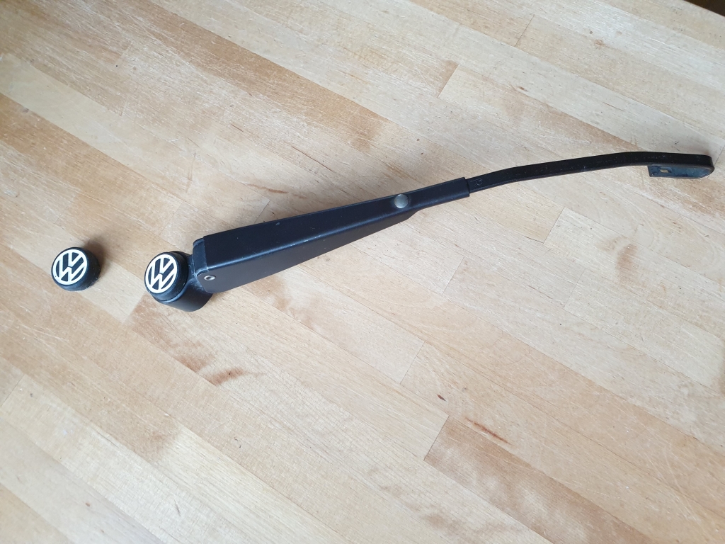

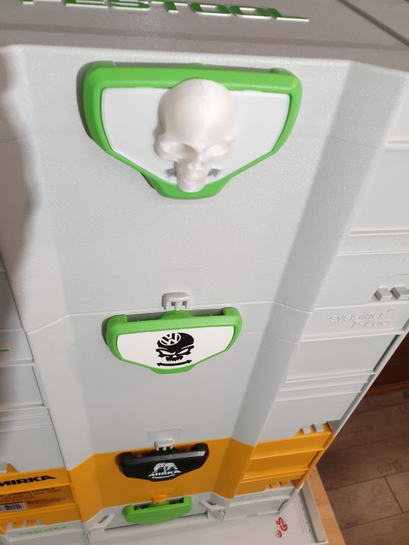

wieder etwas kleinkrusch aber Ordnung muss sein :mrgreen:

Individualisierung auf die Spitze getrieben :lol: :up:

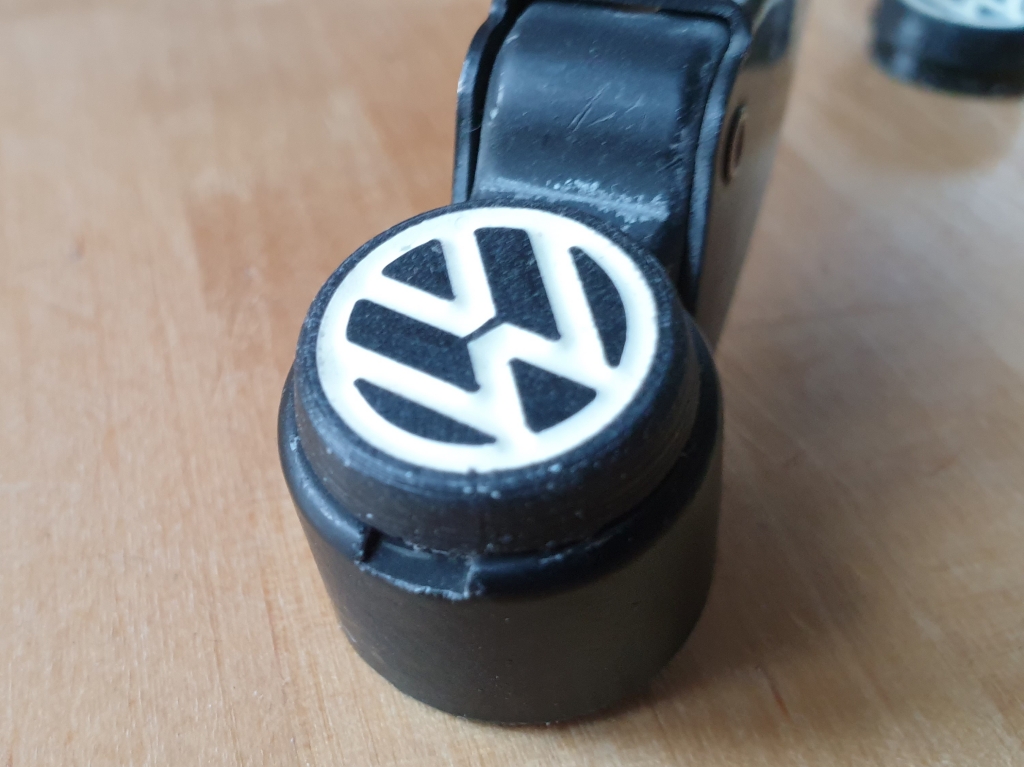

mal wieder eine Variante einer Lemmerz Sprintstar Nabenkappe, für mich als Basis für was neues ..... :mrgreen:

das ganze wieder etwas verfeinert, das Basismodel nun auch zum download und selbst gestalten
20210313_122249 1.jpg (281.94 KiB) 17438 mal betrachtet
die Kontur wurde bereits stärker hervorgehoben (Welle unten)

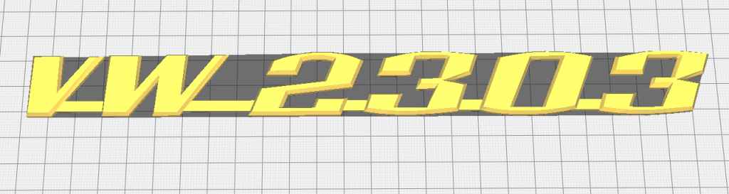

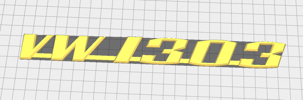

als erstes eine 1303 Schriftzug, es wird noch kleine Anpassungen geben, das Gerüst steht
die Schriftgrößen sind je nach Modell unterschiedlich, bitte beim Ausdruck beachten

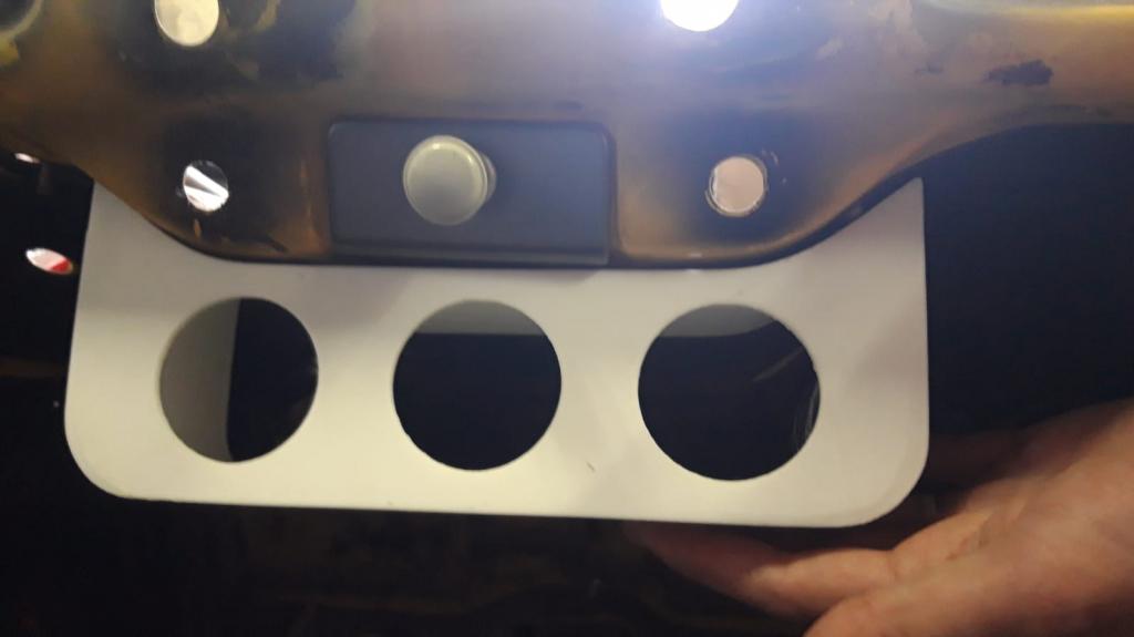

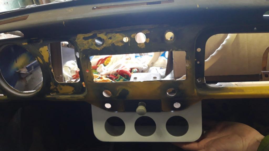

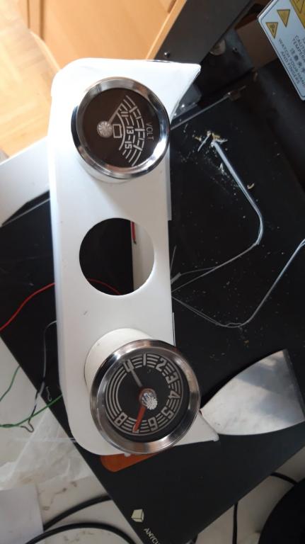

Nun will ich hier auch mal einen kleinen Beitrag beisteuern.
Hier könnt Ihr Euch einen Instrumentenhalter für das Amaturenbrett für den 1200 - 1500er Käfer herunterladen
Klick mich
Hier noch ein paar Bilder vom ersten Druck:
Die Öffnungen sind für 51 mm Instrumente gedacht. Es gibt die Vorlage für 3 bzw. 2 Instrumente und einmal als Blanko. Bei der Vorlage für 3 gibt es noch eine Version, in der das mittlere Loch die Aufnahme von 60 mm Instrumente zulässt.

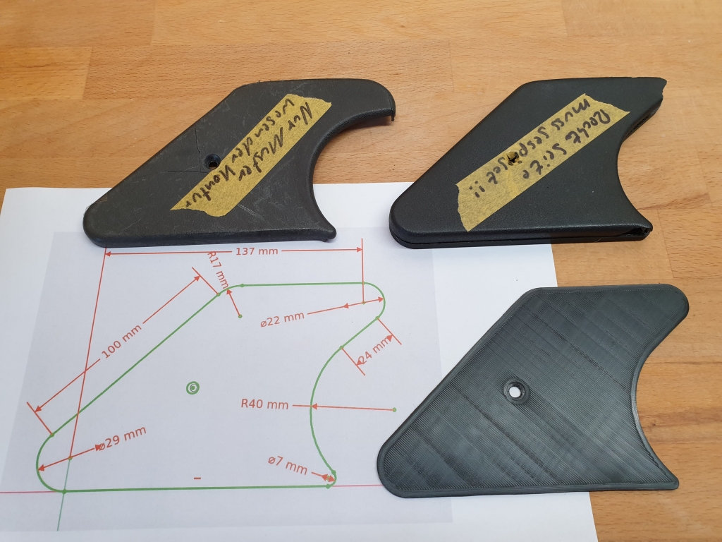

Recaro Sitzabdeckung, die Kontur steht
benötigt wird nur die rechte Abdeckung gespiegelt?

beide Seiten gehen zum testen auf die Reise

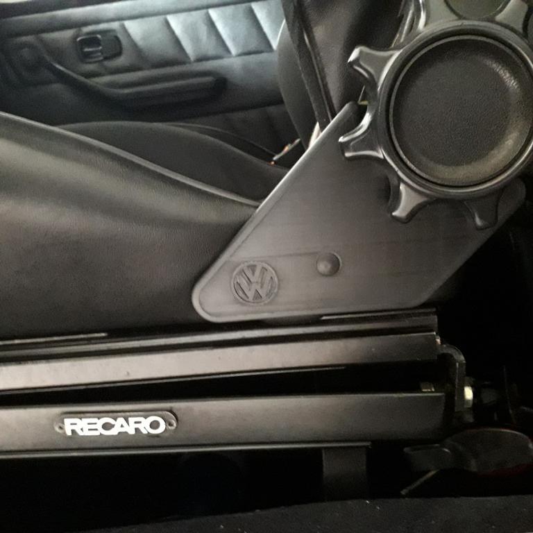

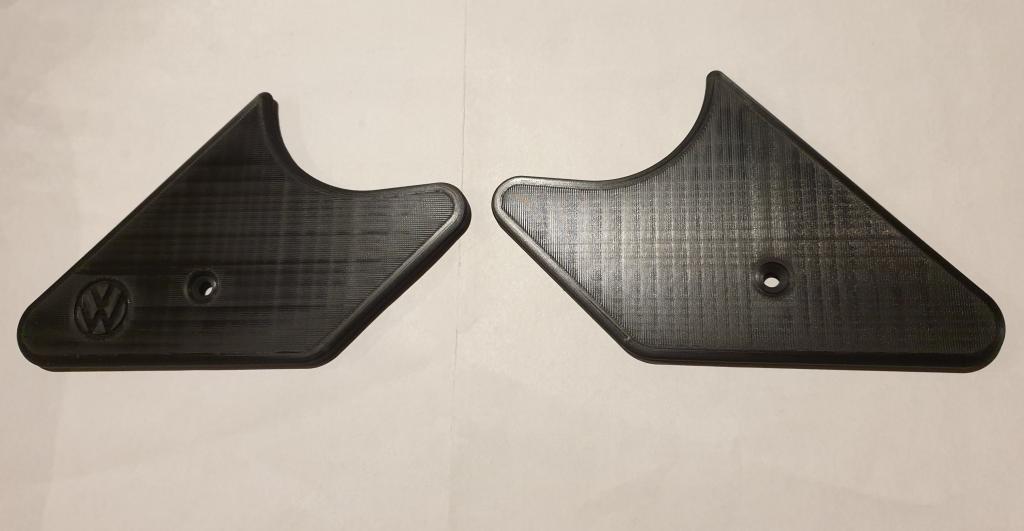

endlich mal was Sinnfreies :laughing-rofl:
Recaro Sitzabdeckung/Blende
