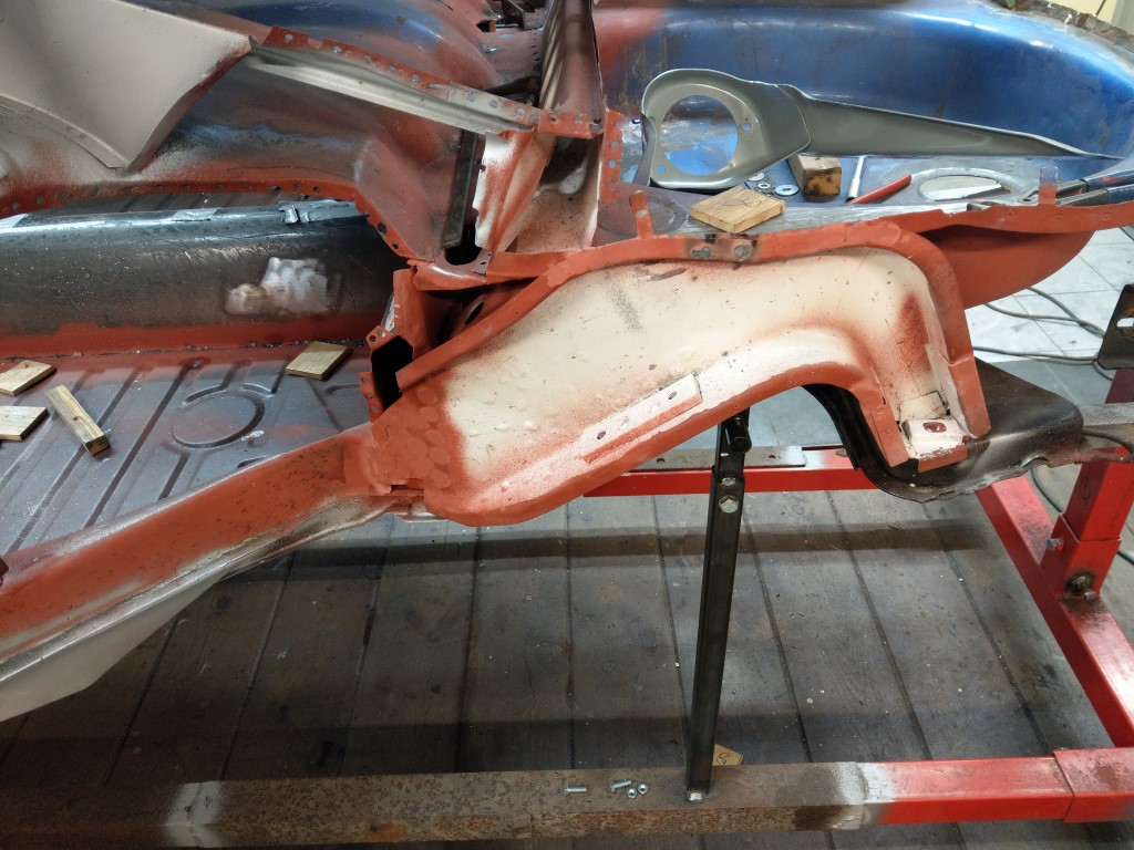

hier geht es in kleinen Schritten weiter. Dass dieses dämliche Seitenteil aber auch sowas von aufhält :roll: :angry-fire: :angry-cussingblack:
Aber wir bezwingen es. Der A-Träger bzw. Längsträger ist verschweißt und hat sich natürlich super einpassen lassen:

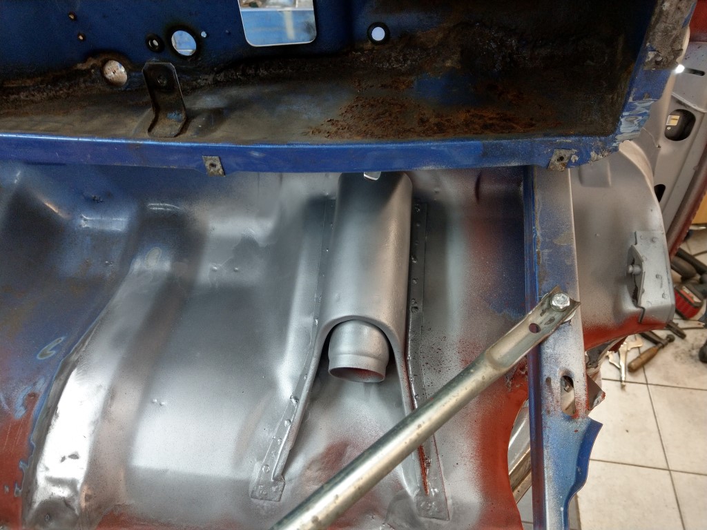

So gut es geht mit Brantho Korrux 3in1 beschichten
IMAG6005 (Medium).jpg (188.85 KiB) 13013 mal betrachtet
Liegt sauber an
Liegt sauber an
IMAG6017 (Medium).jpg (42.13 KiB) 13013 mal betrachtet

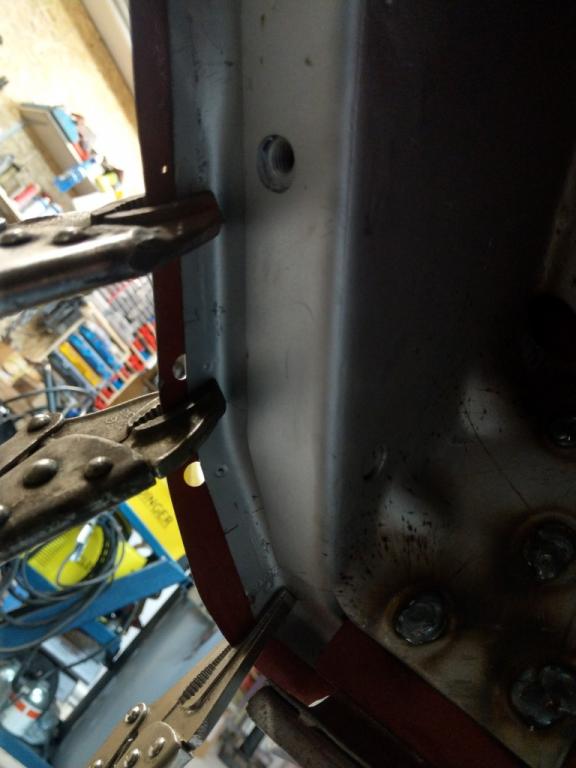

Für optimalen Sitz noch etwas Druck ausüben
IMAG6025 (Medium).jpg (194.58 KiB) 13013 mal betrachtet
Und drin
Und drin
IMAG6035 (Medium).jpg (224.46 KiB) 13013 mal betrachtet

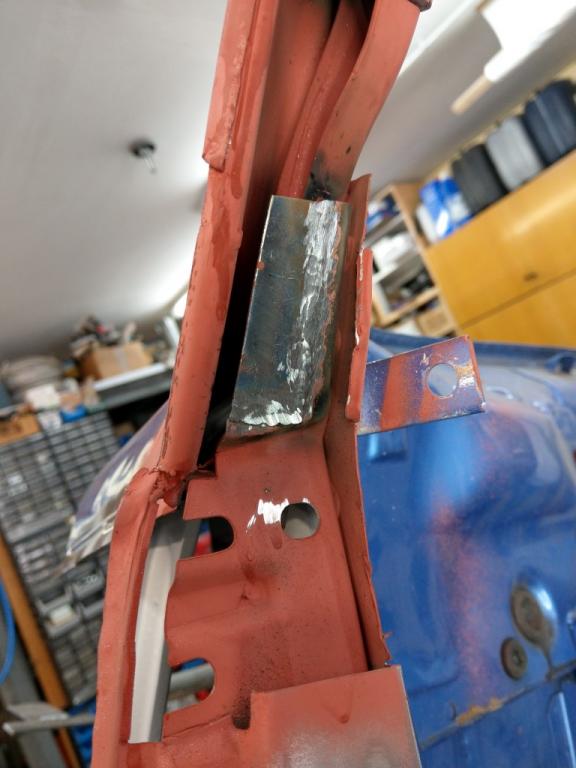

Als nächstes erstmal den umsonst gesetzten Schnitt im Seitenteil mit CuSi und untergelegter Kupferplatte wieder verschlossen. Das funktionierte bessser als gedacht und ohne nennenswerten Verzug. weil die Naht auf der Innenseite ist, konnte die in voller Stärke bleiben, sodass wir keinee Sorgen bzgl. der Festigkeit haben müssen.

Vorderseite. Gleich noch den Falz lochen und einbaufertig machen
IMAG6037 (Medium).jpg (36.55 KiB) 13013 mal betrachtet

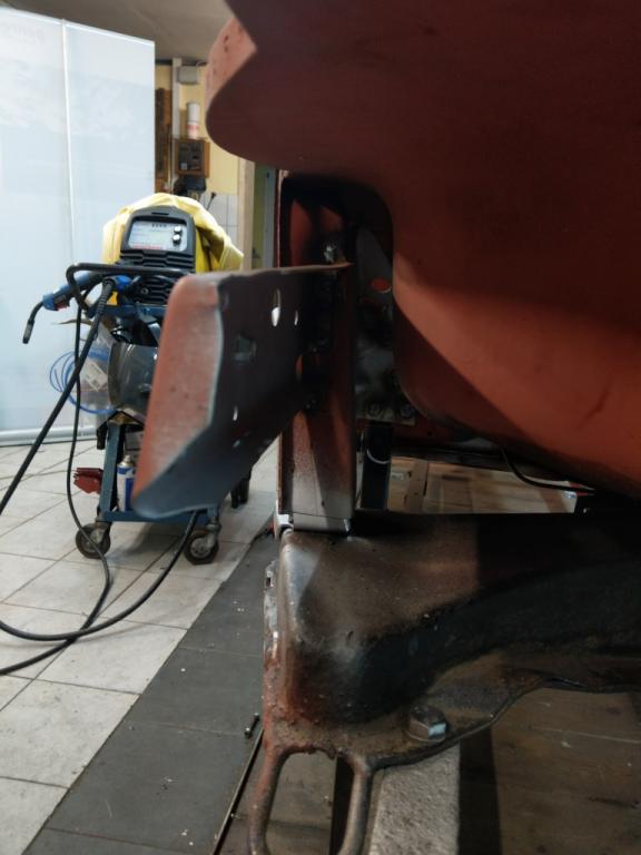

Dann noch den Stoßstangenhalter in der originalen Position anschweißen. Eng, aber geht...
IMAG6038 (Medium).jpg (224.85 KiB) 13013 mal betrachtet
IMAG6040 (Medium).jpg (42.44 KiB) 13013 mal betrachtet

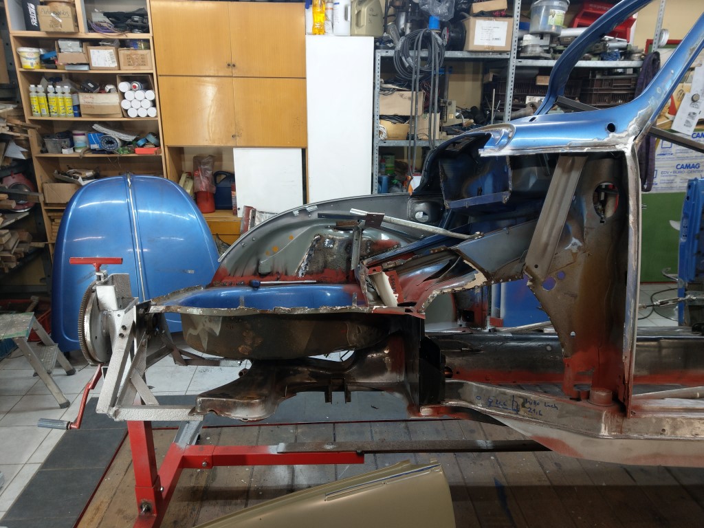

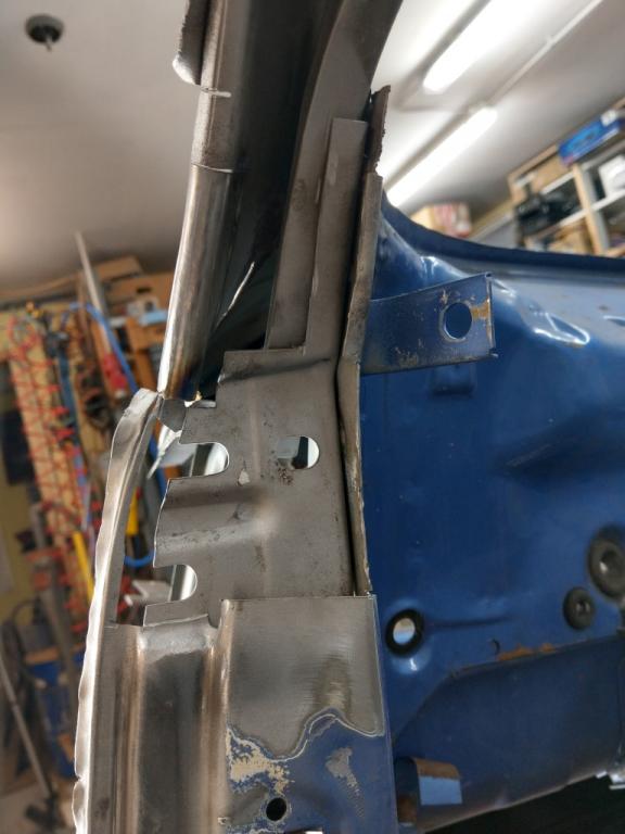

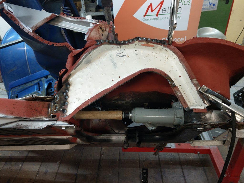

Nun geht es an Blech...
Hier sieht man nochmal ganz gut des Rätsels Lösung: Es gibt ja 3 Fixpunkte, die sich mit vertretbarem Aufwand nicht anpassen lassen
- Falz an der A-Säule
- die Federbeinaufnahme
- der Anschluss im Bereich der Rundung von der Kofferklappe (da, wo die bereite Zierleistenunterlage endet)
Wenn man das nackte Reparaturblech an diesen Stellen einpasst, dass sitzt das überraschend gut. Das eigentliche Problem hat sich nochmal bestätigt - der Längsträger ist komplett deplaziert angeschweißt worden. Warum? Keine Ahnung. Eine Erklärung wäre, dass die ausgelommelten Pressen diesen extreme Biegung für das Radhaus nicht mehr sauber aausbilden können und daher 'unten' zuviel Material übrig ist :confusion-scratchheadyellow: Ist aber letztlich ja auch egal.

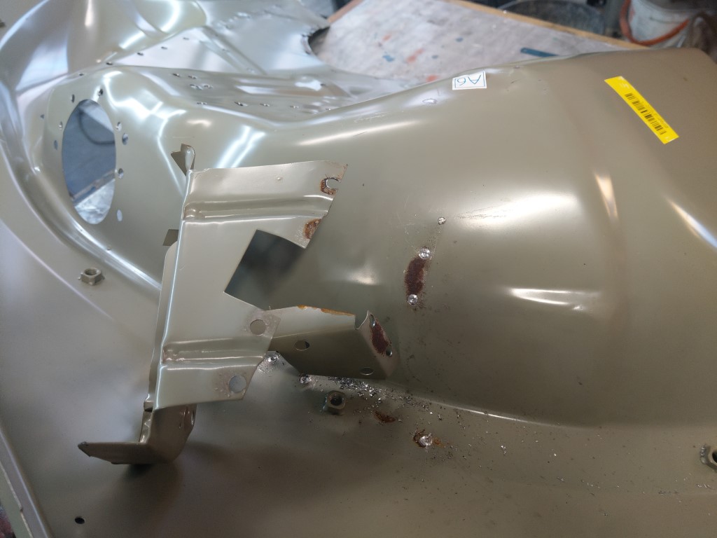

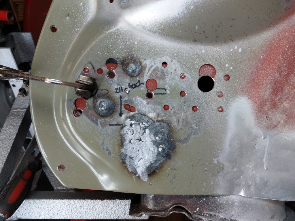

Zuviel Blech! Die Schweißpunkte sind nur die verschlossenen Löcher, die an den alten Schweißpunkten entstanden und jetzt nirgends aufliegen würden
IMAG6051 (Medium).jpg (174.21 KiB) 13009 mal betrachtet
IMAG6052 (Medium).jpg (43.99 KiB) 13009 mal betrachtet

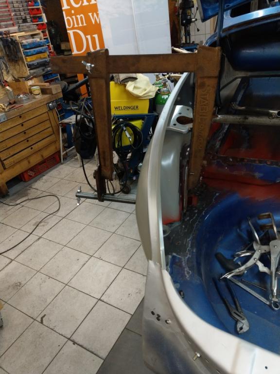

Mit der modifizierten Zwinge lässt sich das Blech gut anlegen
IMAG6042 (Medium).jpg (65.08 KiB) 13009 mal betrachtet

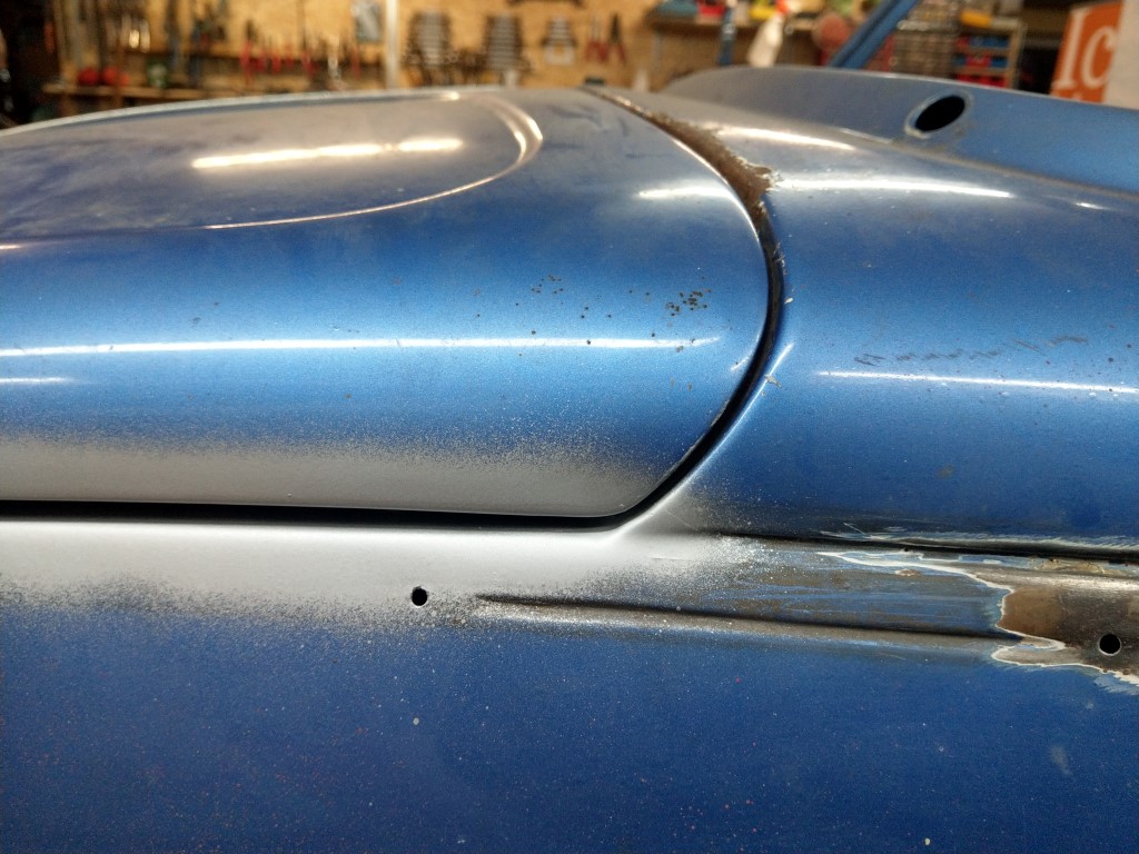

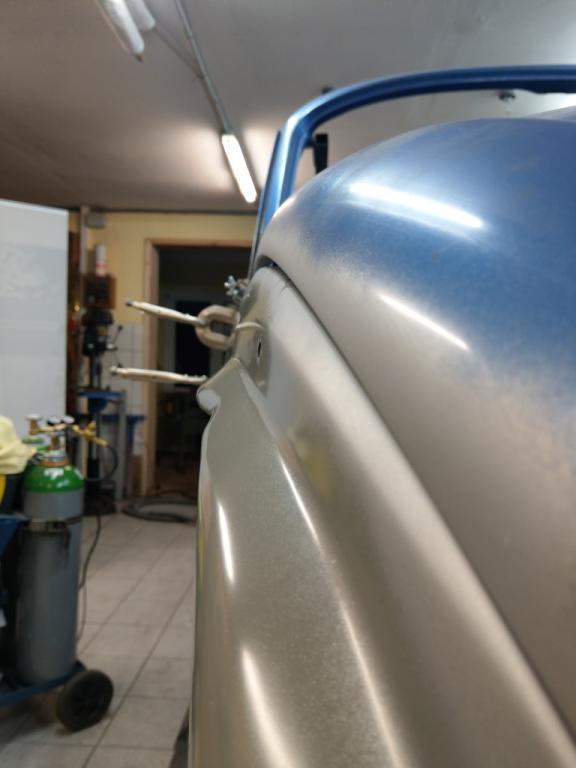

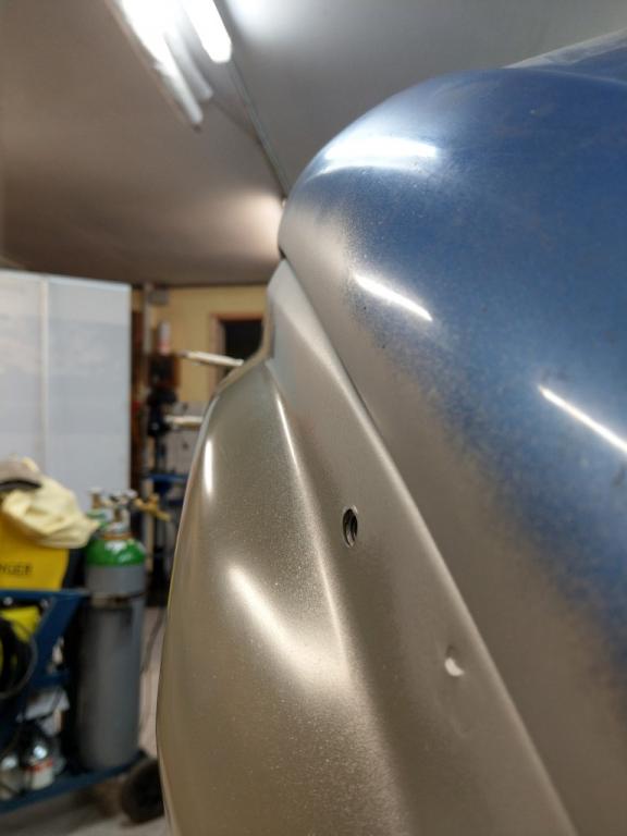

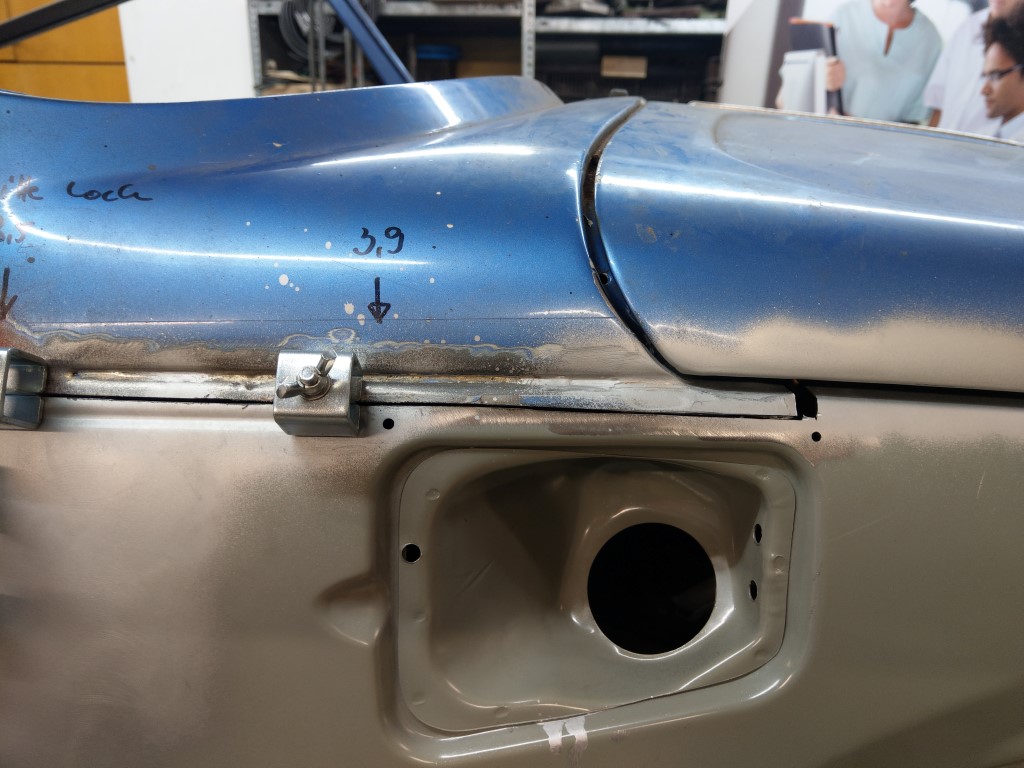

Etwas unklarkeit herrscht noch in Bezug auf die Haube: wir haben ja das Originalteil in der originalen Stellung wieder montiert. Man achtet auf diese Details bein Zerlegen natürlich erstmal nicht :angry-fire: , aber kann es sein, dass die Passung ab Werk wirklich so schlecht war? Oder kann da vor uns schon jemand Hand angelegt haben?
IMAG6050 (Medium).jpg (162.9 KiB) 13009 mal betrachtet
Auf der Fahrerseite sieht es etwas besser aus:
IMAG6049 (Medium).jpg (209.75 KiB) 13009 mal betrachtet
Weiterhin schein es so zu sein, dass die Haube im mittleren Drittel zu brreit ist!? Da aber beide Seiten symmetrisch sind, müssen wir davon ausgehen, dass das so korrekt ist. Hat das vielleicht jemand auch schon so beobachtet?
IMAG6044 (Medium).jpg (33.85 KiB) 13009 mal betrachtet
IMAG6045 (Medium).jpg (33.7 KiB) 13009 mal betrachtet
IMAG6048 (Medium).jpg (42.85 KiB) 13009 mal betrachtet
Es wird sich ja durch Ausrichten nicht beheben lassen, ggf. muss dann später aufgezinnt werden. Oder es stört gar nicht!? :confusion-scratchheadyellow:

Hi Diggi,
Das Problem mit der Haube habe ich auch. Ich dachte dass es daran lag, dass das die Haube von einem anderen Fahrzeug war. Ich konnte es noch etwas anpassen und der Rest stört mich nicht da es ja symetrisch ist.
Beste Grüße Stevie

steviep hat geschrieben:Ich dachte dass es daran lag, dass das die Haube von einem anderen Fahrzeug war. Ich konnte es noch etwas anpassen und der Rest stört mich nicht da es ja symetrisch ist.
Beste Grüße Stevie
gute Idee, ich habe noch eine original VW-Haube, die nur kurzzeitig im Einsatz war, damit probieren wir das nochmal. Und wenn es symmetrisch ist, wird es voraussichtlich genügen müssen. Ich wüsste erstmal nicht, wie man den betroffenen Bereich gezielt und brauchbar umformen sollte.

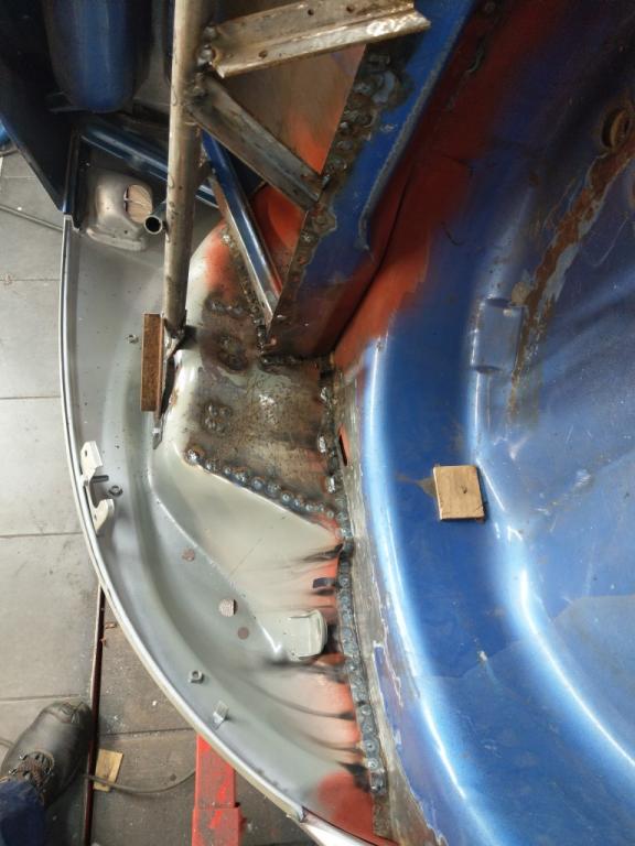

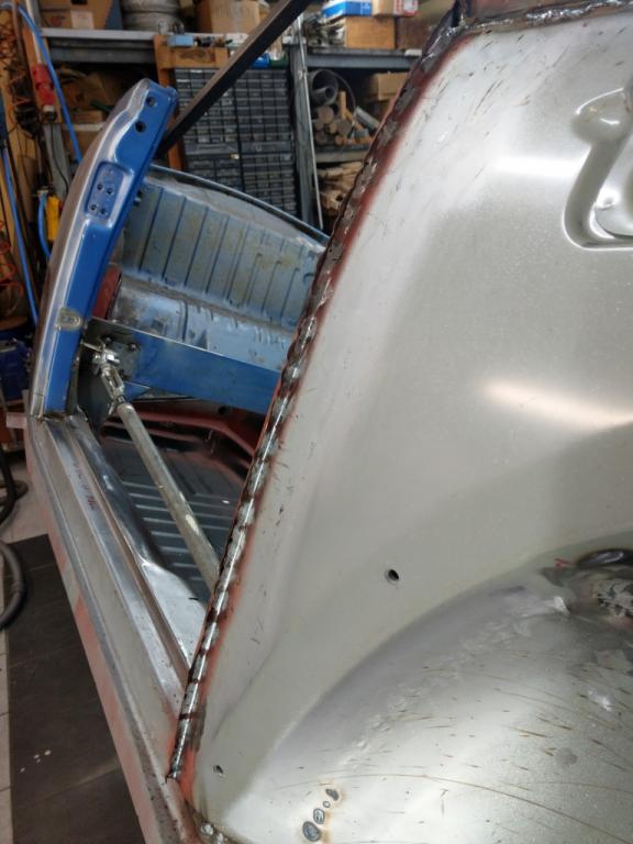

An den festen Bezugspunkten sauber ausrichten, anklemmen und beginnend in der Mitte jeweils von innen und außen Lochpunktschweißen.
IMAG6054 (Medium).jpg (203.64 KiB) 12822 mal betrachtet
IMAG6055 (Medium).jpg (172.4 KiB) 12822 mal betrachtet
IMAG6056 (Medium).jpg (222.04 KiB) 12822 mal betrachtet

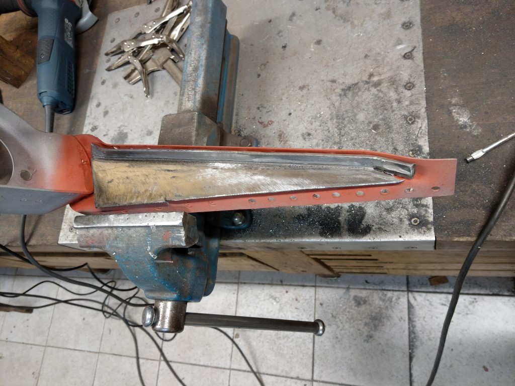

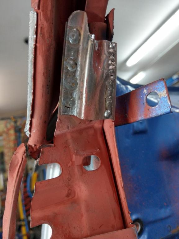

Nachdem das erledigt ist, kommt die gestrahlte und grundierte Federbeinaufnahme wieder dran. Auch wenn die optisch nicht schlecht aussieht wirkt die irgendwie instabil. Daher gab es in diesem Zusammenhang gleich eine Verstärkung aus 3mm Bandstahl, die sich optisch unauffällig integrieren lässt und vielleicht die Horizontalkräfte in die BG abzuleiten hilft.
IMAG6064 (Medium).jpg (218.05 KiB) 12822 mal betrachtet

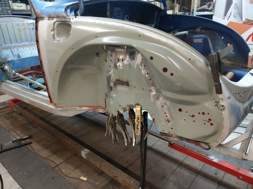

Die Aufnahme selbst muss wegeen der Erreichbarkeit von innen und außen - also leider auch "dick auf dünn" - geschweißt werden. Ist aber beherrschbar.Die Drehvorrichtung macht sich echt bezahlt ;)
IMAG6066 (Medium).jpg (56.29 KiB) 12822 mal betrachtet

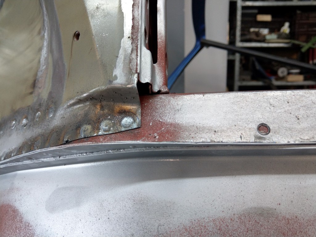

Dann die restlichen Punkte unter dem Falz setzen und vorsichtig mit der Trennscheibe glätten. Damit lässt es sich sehr präzise und kontrolliert abeiten und durch den Minimalmaterialabtrag besteht auch keine Berstgefahr.
IMAG6067 (Medium).jpg (53.48 KiB) 12822 mal betrachtet
Dann noch verschleifen, Rostschutz drauf und fertig
IMAG6069 (Medium).jpg (203.71 KiB) 12822 mal betrachtet

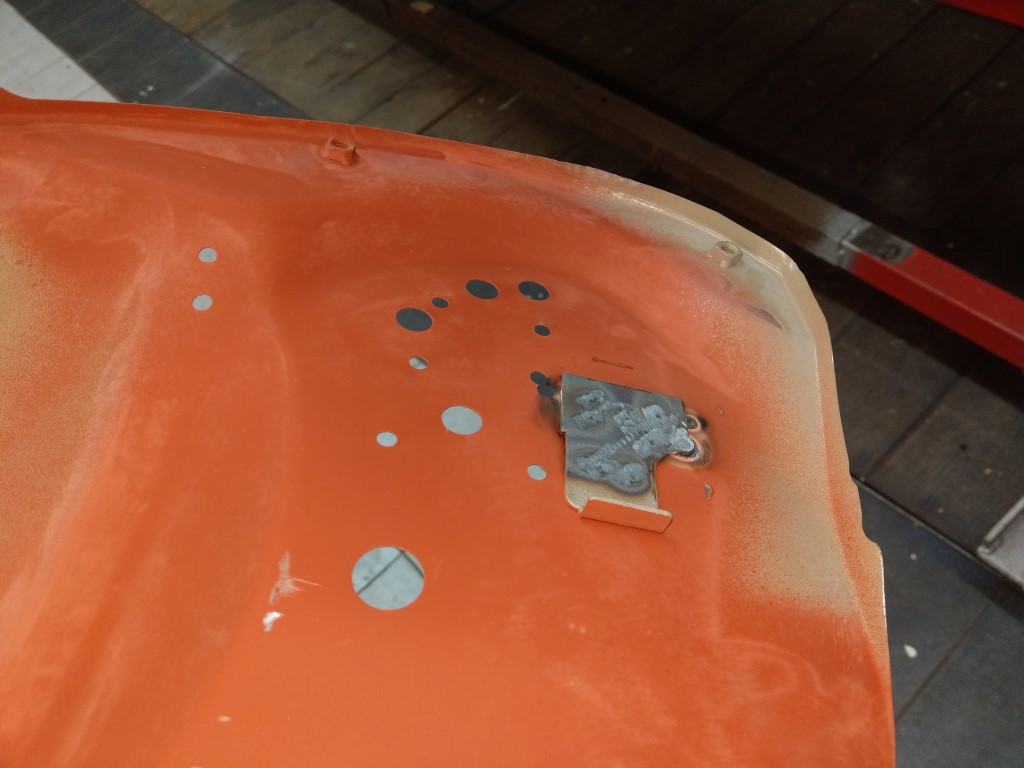

Dann auf der anderen Seite das gleiche Spiel, dieses Mal haben wir jedoch das Reparaturblech gleich zerlegt und wieder lustige Überraschungen erlebt:
IMAG6078 (Medium).jpg (237.45 KiB) 12809 mal betrachtet

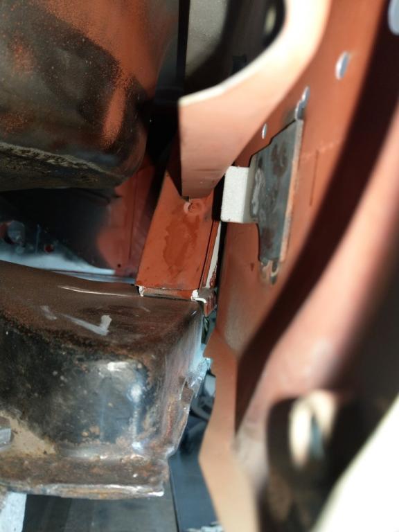

Hier wieder Rost zwischen den Blechen
IMAG6104 (Medium).jpg (182.32 KiB) 12809 mal betrachtet

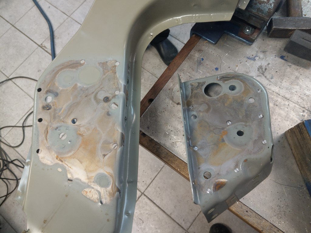

Den Halter für den Bremsflüssigkeitsbehälter wollten wir aus optischen Gründen gegen den Originalen tauschen und siehe da - gute Entscheidung :angry-cussingblack: :angry-fire:
IMAG6105 (Medium).jpg (117.69 KiB) 12809 mal betrachtet

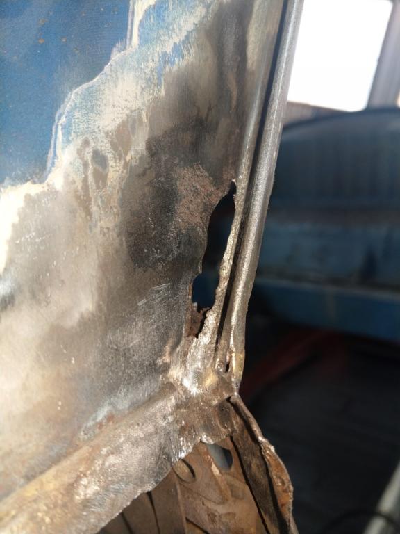

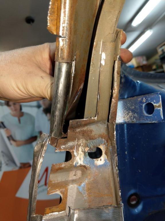

Wo die Seite so schön frei lag kam der Gedanke, gleich diese blöde Durchrostung im Bereich des Fensterrahmens zu sanieren.
IMAG6097 (Medium).jpg (52.05 KiB) 12809 mal betrachtet

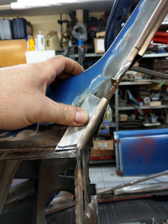

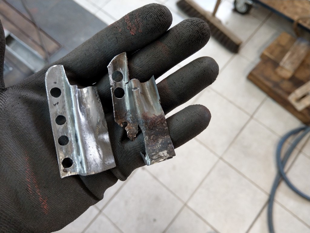

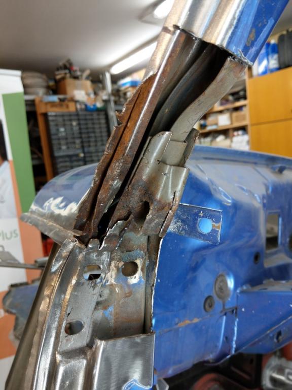

Weil der interne Aufbau unbekannt war, erstmal freilegen. So sieht das dahinter aus:
IMAG6099 (Medium).jpg (61.06 KiB) 12809 mal betrachtet
IMAG6116 (Medium).jpg (62.38 KiB) 12809 mal betrachtet

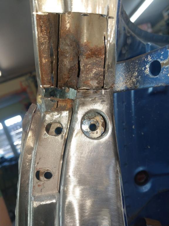

Ist wieder mal nur die Spitze des Eisbergs von außen zu sehen gewesen, ist ja klar... :?
Dieser Rest ist das Ende des A-Säulenblechs, das von oben kommende Blech vom inneren Fensterrahmen liegt dann oben drüber und der Übergang ist/war verzinnt. Keine Ahnung, ob das ab Werk so war!?
IMAG6119 (Medium).jpg (56.44 KiB) 12809 mal betrachtet

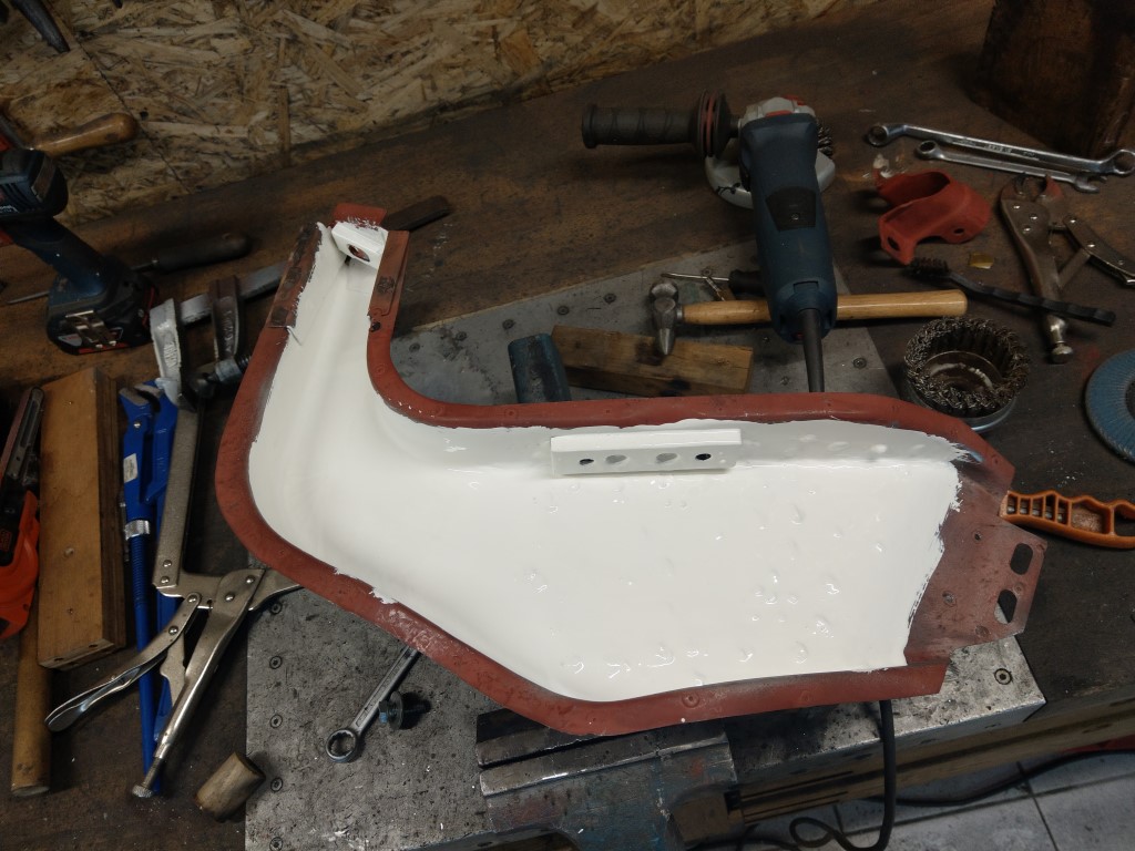

Dann erstmal das löchrige Außenblech anhand des ausgeschnittenen Teils nachfertigen.
IMAG6120 (Medium).jpg (54.54 KiB) 12809 mal betrachtet
IMAG6121 (Medium).jpg (57.18 KiB) 12809 mal betrachtet

Alles schön sandstrahlen
IMAG6146 (Medium).jpg (46.59 KiB) 12809 mal betrachtet
verschleifen und rostschutzgrundieren
IMAG6150 (Medium).jpg (63.35 KiB) 12809 mal betrachtet
IMAG6152 (Medium).jpg (60.5 KiB) 12809 mal betrachtet
Dann die übrigen Teile nachbauen und zum Schluss die gestrahlte original-Außenhaut wieder drauf. Weil ich solche komplexen Formen mit unseren Mitteln und Fähigkeiten nicht einteilig fertigen kann, gibts eben ein kleines Puzzle :oops:
IMAG6155 (Medium).jpg (49.07 KiB) 12809 mal betrachtet
IMAG6157 (Medium).jpg (190.26 KiB) 12809 mal betrachtet
IMAG6159 (Medium).jpg (48.65 KiB) 12809 mal betrachtet
IMAG6160 (Medium).jpg (52.12 KiB) 12809 mal betrachtet
IMAG6162 (Medium).jpg (52.22 KiB) 12809 mal betrachtet
IMAG6165 (Medium).jpg (62.88 KiB) 12809 mal betrachtet
Fertig! Dieses Intermezzo um das blöde Loch hat mal locker einen Vormittag extra gekostet :cry:
Ebenfalls wegen der guten Erreichbarkeit in diesem Stadium und wegen unklaren Zustands haben wir noch diese Lenksäulenverstärkung ausgebohrt, gestrahlt, lackiert und wieder verschweißt.
IMAG6170 (Medium).jpg (62.46 KiB) 12809 mal betrachtet
IMAG6171 (Medium).jpg (202.17 KiB) 12809 mal betrachtet
IMAG6173 (Medium).jpg (202.59 KiB) 12809 mal betrachtet
Auch fertig!

Hi Leute,
nicki hat geschrieben:Finds gut das du so viele und gute Detailbilder machst. :like:
:text-thankyouyellow:
die zweite Seite ist auch soweit drin - fast, es fehlt noch die Federbeinaufnahme.
IMAG6220 (Medium).jpg (195.05 KiB) 12526 mal betrachtet
Im Prinzip das gleiche Anpassspiel wie auf der rechten Seite. Hier schön zu sehen der Versatz der Stoßstangenaufnahme. Ich kann sicher sagen, dass eine menge Werkzeug sehr weit durch die Werkstatt geflogen wäre, wenn wir das erst nach dem Lackieren festgestellt hätten :lol:
IMAG6222 (Medium).jpg (254.39 KiB) 12526 mal betrachtet
Hier noch die - originale! - Halterung für den Bremsflüssigkeitspott eingeschweißt, weil man so gut dran kommt:
IMAG6205 (Medium).jpg (140.79 KiB) 12526 mal betrachtet
Und die zweiteilige Hupenhalterung (außen + innen), natürlich wieder an die "alte" Stelle entsprechend den abbohr-Marken
IMAG6207 (Medium).jpg (116.22 KiB) 12526 mal betrachtet
...nur um festzustellen, dass die wegen der versetzten Stoßstangenaufnahme nun natürlich auch nicht mehr passen :angry-fire: :angry-cussingblack: :roll:
IMAG6209 (Medium).jpg (44.89 KiB) 12526 mal betrachtet
Also nochmal raus mit dem ganzen Quatsch - war ja schon ordentlich verschweißt und wird dadurch nicht besser - und korrekt positioniert wieder dran damit!
Morgen dann die Federbeinaufnahme und dann gehts ans Frontblech.
Nun habe ich aber noch 2 konkrete Fragen:
1. Wie sieht diese Stelle unten an der A-Säule werksseitig aus? Ich vermute, es muss ein Ablaufloch erhalten bleiben!? Hat vielleicht jemand mal ein Foto?
IMAG6221 (Medium).jpg (229.29 KiB) 12526 mal betrachtet
2. Der Falz muss noch wieder zurückgebördelt werden. Im Forum war zu lesen, dort vorher PU-Kleber zu applizieren. Bzgl. der Dichtwirkung leuchtet das ein, allerdings stelle ich mir das Glätten mit dem Hammer und anschließen per Schleifer durch das Gematsche eher kontraproduktiv vor :?. Laut Rep.-Leitfaden wird es ja ohne Kleber wieder geschlossen. Wie ist die optimale Vorgehensweise?
