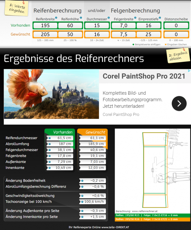

nachdem ich nun den Schritt gewagt habe und meine Traumfelgen (zumindest im Styling) in 7,5x16 (vorn ET38, hinten ET25) geordert habe,
will ich gerne mal nach euren Meinungen/Empfehlungen zu einer Reifenkombination fragen.
Ich hab die Felgen mal aufge-photoshoppt
(und ja... es sind olle Nachbau Dinger)

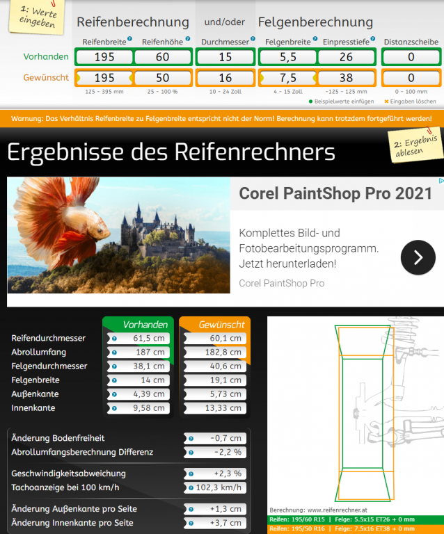

Ich hatte ja bis jetzt die 175/65-15 auf 5,5x15 ET26 und 195/60-15 auf 7x15 ET26 am Start.
Vorne muss ich bei der Felgenbreite mindestens auf 195 gehen, deshalb
war mein Grundgedanke um die alten Abrollumfänge wieder zu erreichen:
vorn 195/50-16, hinten 205/50-16 - innen habe ich gemessen, da ist genug Platz (ich hab ja das Kerscher GW-Fahrwerk drin)
vorn 195-50-16.png (346.02 KiB) 3599 mal betrachtet
hinten 205-50-16.png (366.42 KiB) 3599 mal betrachtet

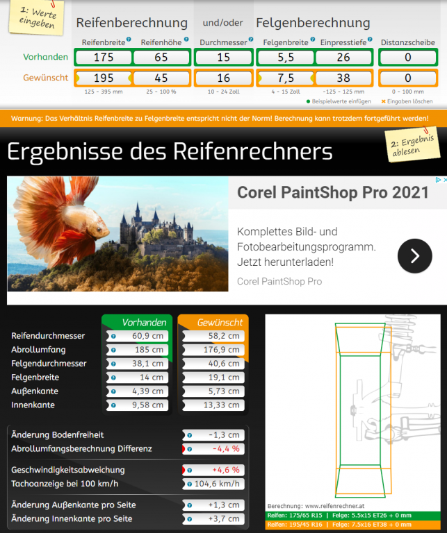

Das sind 195/40-16 und 215/40-16 - beide weichen deutlich im Abrollumfang nach unten ab, 8% und 6%.
Da sind wir m.E. sogar schon in einem Bereich, in dem eine Tachoangleichung zwingend ist (>7%) - oder liege ich da falsch?
Tacho geht vor, d.h. zeigt mehr an als Echtgeschwindigkeit, was ja schon mal gut ist...

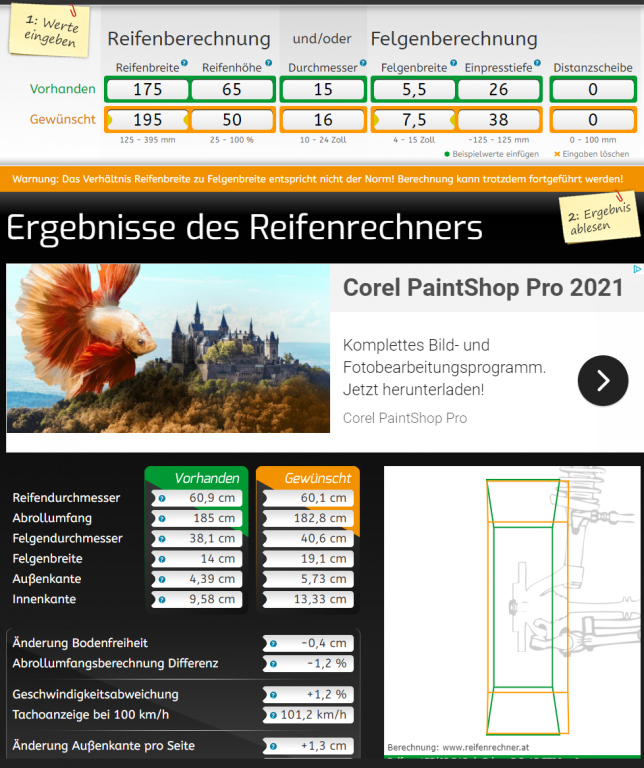

Alternativ wäre noch ein 195/45-16 vorn, der wäre nur ca. 4% kleiner im Umfang.
vorn 195-45-16.png (373.68 KiB) 3599 mal betrachtet
