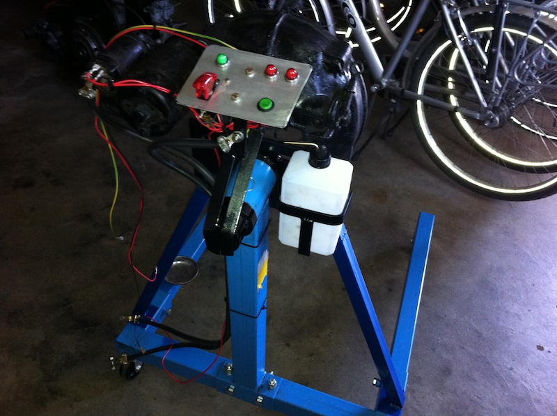

Heute hat der frisch gemachte 1600er seine ersten Minuten gelebt. Und somit auch der Motorstand die ersten Minuten das getan, was er soll.
Mit frischer Batterie (die alte, die hier noch rumstand ist wohl tot), geht der Anlasser auch einwandfrei.
Bei etwas kräftigeren Gasstößen verdreht sich der Motor etwas auf dem Stand, was aber an der Möglichkeit liegt den Motor noch 90° in beide Richtungen zu drehen. Entweder lass ich mir da noch eine vernünftige Arretierung einfallen (die ab Werk ist einfach scheiße
) oder ich verschweiße das einfach komplett. So wichtig ist das Drehen des Motor nun auch nicht... Video:
Klick mich!
By the way... Lustig auch zu hören, wieviel Falschluft durch eine nicht verschlossene Unterdruckbohrung am Vergaser gezogen wird (da wo die Hand mitm Handschuh kurz nicht am Vergaser ist)

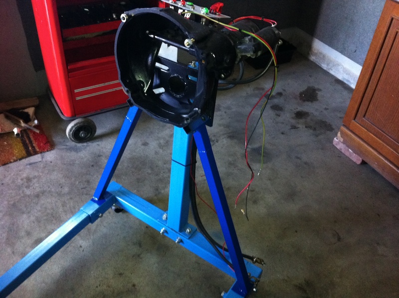

Re: Motortestlaufstände
Seeeehr schön
Ich hab auch diesen Motorständer, aber leider noch ohne Getriebeglocke.
Vielleicht bau ich deinen mal Plagiatmäßig nach
Ich hab unsren noch mit zwei vierkant Rohren verstärkt. Nun lässt er sich zwar nicht mehr drehen aber das stört mich nicht weiter. Dafür wackelt da nun garnichts mehr. Tankhalterung ist auch dran.
mein Tank wird mit einer kleinen Kette gesichert. Inhalt 0,7l
Boncho hat geschrieben:Ich hab unsren noch mit zwei vierkant Rohren verstärkt. Nun lässt er sich zwar nicht mehr drehen aber das stört mich nicht weiter. Dafür wackelt da nun garnichts mehr. Tankhalterung ist auch dran.![]()
Schöner Tank samt Halterung - wo gibts den?
Die Halterung ist Eigenbau. Der Tank ist nen Kunstflugtank aus dem Modellbau. Gibts z.B. bei Conrad oder sämtlichen Modellbauläden.

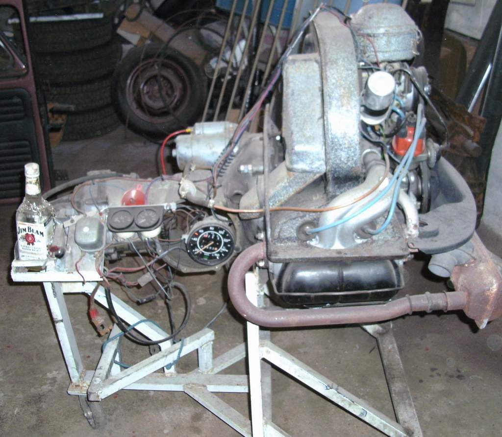

Mein Motorteststand.
Tankinhalt ca 40l
Batterie 6V77AH
Drehzahlmesser
Ladedruckanzeige
Öltemperaturanzeige
Öldruckanzeige
Lambdamessung
u.s.w.
Und ziemlich gut rangierbar;-)
Tankinhalt ca 40l
Batterie 6V77AH
Drehzahlmesser
Ladedruckanzeige
Öltemperaturanzeige
Öldruckanzeige
Lambdamessung
u.s.w.
aber nur fuer 2 Personenbetrieb geeignet
