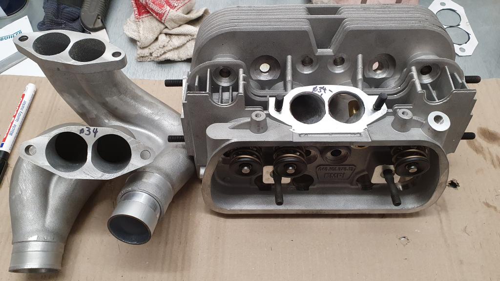

Hallo Bernd, du hast schon recht, der Motor läuft gut, ist dicht aber es fehlt hat was und das ist noch etwas Drehzahl. Überholen ist schwierig, wenn bei 4000 auf einmal Schluß ist. Da bin ich noch am tüfteln.

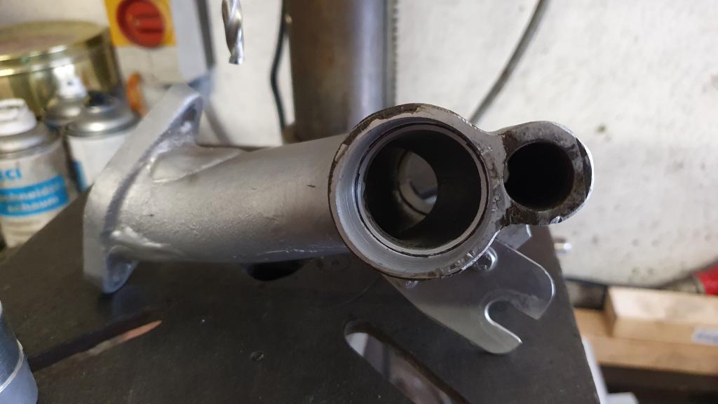

Aktuell ist der Ansaugbereich die Nadelöhr. Hier bin ich gerade dabei mein altes Tuning Rohr umzubauen. Ich habe mich jetzt aber für einen 35er Innendurchmesser entschieden. Das T-Stück muss dafür noch etwas ausgearbeitet werden, wird aber ohne aufschweißen an den inneren Ecken recht dünn. Das hätte ich sicher in Auftrag geben können, hab mir aber ein AC/DC Schweißgerät zu Weihnachten geschenkt. Versuch mach Kluch
- 20201017_163505.jpg (48.41 KiB) 3052 mal betrachtet
- 20201017_164606.jpg (90.08 KiB) 3052 mal betrachtet
