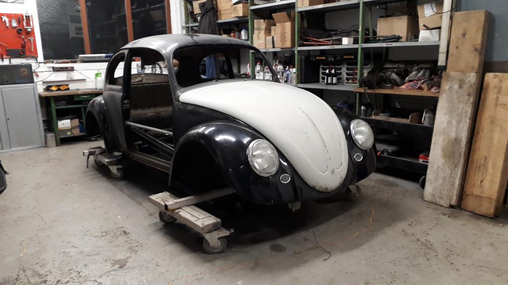

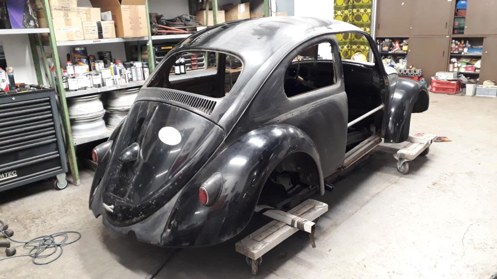

Ich hab den Käfer zwischendurch nochmal in die Werkstatt geschoben und ein paar Anbauteile anprobiert. Ich baue ja auf einem nackten Häuschen auf, bei dem außer Türen nichts dabei war an Blechteilen. Ich hab das meiste inzwischen zusammengesucht. Kotflügel sind leider Repros, bis jetzt hab ich nur einen original Röhrchen Kotflügel vorne links. Falls jemand zufällig noch die übrigen Kotflügel in original (Röhrchen & Sicke) und am besten in schwarz für mich hätte, darf er sich gerne melden.
Beim Dach hab ich mal angefangen, den Dreck von den letzten Jahrzehnten runter zu waschen und etwas zu polieren. Der alte Lack kann tatsächlich wieder glänzen :o

Hast Du Dich schon informiert, wie das mit dem Getriebe geht?
Die Getriebe bis 8/1959 waren in Linie mit dem Fahrgestell. Ab 8/1959 wurde dann das Getriebe in einen 2° Winkel gebracht, so dass Getriebe und Motor nach hinten hin um 2° ansteigen. Das wirkt sich auf den Übergang Motor / Gummilippe / Heckabschlussblech aus.
Bei dem 58er sitzt der Übergang also tiefer als es Dein geplantes Getriebe das zulässt. Auch die Getriebeaufhängung hat sich ja geändert. Ich kann Dir jetzt kein Rezept geben, was alles zu ändern ist, da ich immer original unterwegs bin, wollte Dich daher nur hinweisen, dass es diesbezüglich etwas zu beachten / recherchieren gibt.
Falls Dir korrekte vordere Kotfügel fehlen (kann es gerade nicht erkennen, da alles schwarz ist), kann ich Dir nur die neuen Röhrchenkotflügel von BBT empfehlen. Die haben die beste Paßgenauigkeit und vor allem den kleinen Radausschnitt, damit sieht der Wagen nicht so hochbeinig aus.

Danke für die Tipps. Das mit dem Getriebe ist mir neu, aber gut zu wissen. Ich hab mir das recht leicht vorgestellt, einen 66er einfach umzukarosserieren auf 8 Jahre früher. Es sind jetzt schon zig Unterschiede aufgefallen, ohne dass ich mit dem Aufbau so richtig angefangen hab. Vieles hab ich mir schon mühsam zusammengesucht, 58er Teile sind teilweise recht spärlich vertreten auf dem Markt. Und es kommen immer neue Herausforderungen dazu. Irgendwie wird sich das Problem mit dem Getriebe sicher lösen lassen. Ist denn dann beim 58er die Karosserie hinten anders? Da sind mir jetzt keine Unterschiede aufgefallen was den Motorraum angeht.

Hallo Mike, der Motorraum -8.60 ist kleiner (30PS Motor ist kompakter) - je nachdem, welchen Motor Du einbaust, sind dann Anpassungsarbeiten notwendig. Auch würde ich das Heckblech schraubbar machen, denn ansonsten bekommst Du nur den nackten Rumpfmotor eingebaut und musst dann alles komplettieren (gilt für Motoren ab 34PS)

Ok, gut das schon mal zu wissen. Dann werd ich wohl etwas anpassen müssen, denn es soll ein 1300er Motor von 66 verbaut werden - mit dem dazugehörigen Getriebe. Ich hatte beide Karossen da, ist mir nicht aufgefallen, dass da der Motorraum anders ist.
