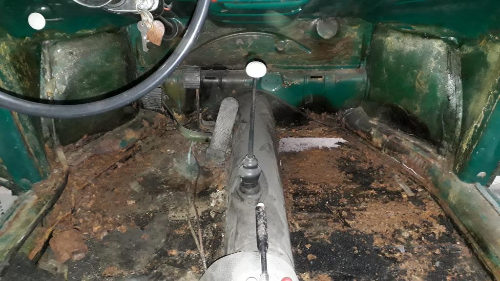

Es ging also Ende 2019 los mit der Bestandsaufnahme des 1300. Ich wusste, dass die Bodengruppe viel Arbeit werden würde, hab ihn bis dahin aber noch nicht auf der Hebebühne gehabt. Nur ein kurzer Unterboden Check beim Kauf war bis hierhin erfolgt und der hat schon Schlimmes vermuten lassen.
Das war dann das Bild von unten:
An dem Punkt watr dann klar, da muss eine Bodengruppe her, das Restaurieren ist hier absolut sinnfrei. Tunnelboden fällt quasi schon von alleine runter, Tunnelwand ist rechts Richtung Innenraum durch, Gabel für Getriebeaufhängung ist deformiert und durchgerostet, Rahmenkopf durch, also es könnten vom eigentlichen Zentralrohrrahmen nur noch Fragmente verwendet werden.

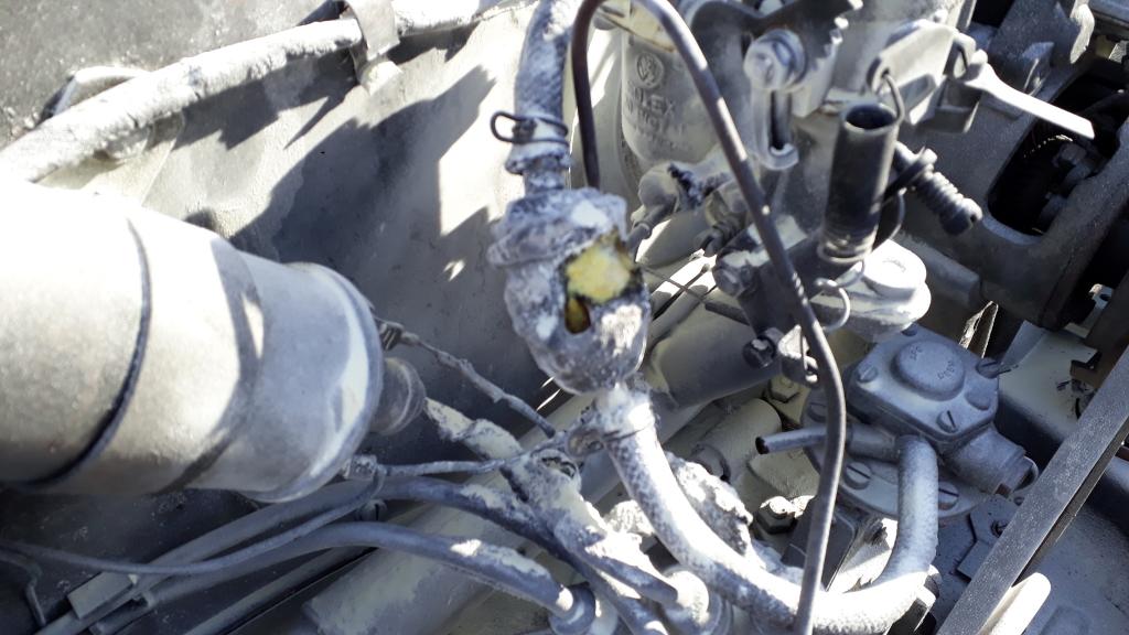

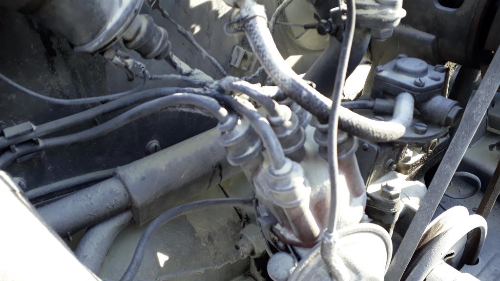

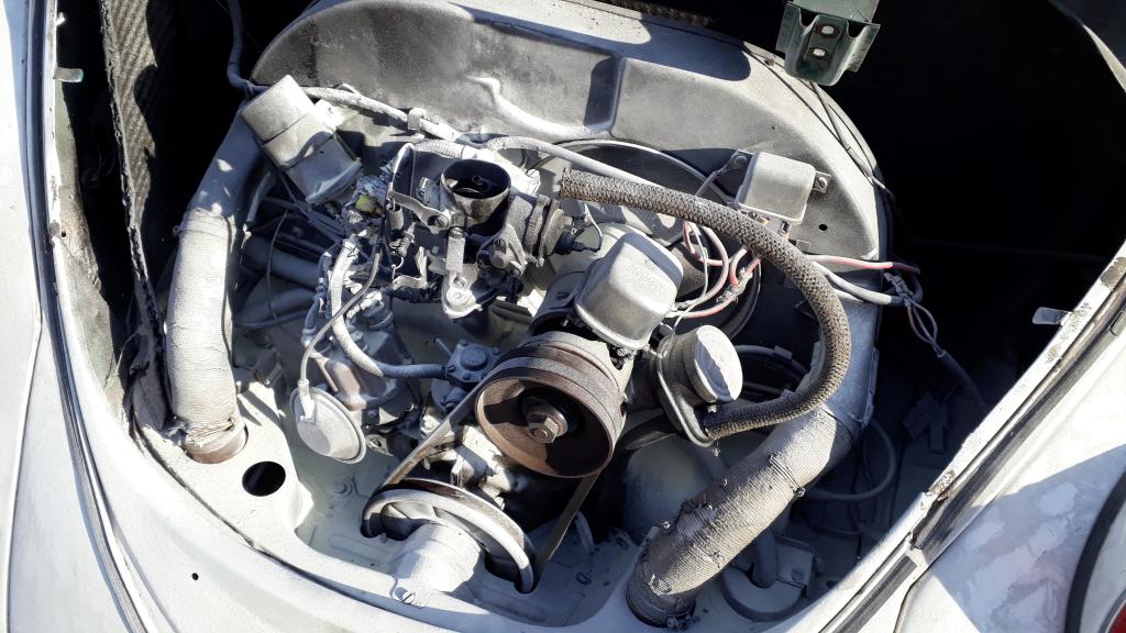

Als nächstes wollte ich unbedingt wissen, wie der Motor beinander ist und hab mit meinem Käfer-Kumpel angefangen, die Kiste fahrbereit zu machen. Dazu den Vergaser grob gereinigt, Zündkerzen gereinigt, Öl mit Filter gewechselt, einen Benzinkanister mit Schlauch an den Vergaser angeschlossen (Tank mit Leitungen wollte ich nach 30 Jahren Standzeit und absoluter Trockenheit nicht riskieren) und die 6V Batterie vom Kumpel dran gehängt. Und nach ein paar Versuchen ist der Käfer gelaufen und aus eigener Kraft gefahren.
Einen Videolink reiche ich noch nach.
Die Freude war allerdings von kurzer Dauer, denn es hat nur einmal bis hinter die Halle gereicht, bis der Stafan hinter mir geschrien hat "Michi, du brennst!"
Ich bin raus aus dem Käfer und seh hinten schon die Flammen lodern (zum Glück war keine Motorhaube drauf). Also erst mal den Benzinkanister rausgerissen und losgerannt um einen Feuerlöscher. Was für ein Glück, dass beim Käfer fast alles noch aus solidem Metall ist und nicht allzu viel brennen kann. Ein moderner Plastikbomber wär mir in der Zeit sicherlich lichterloh in Flammen gestanden. Den Käfer konnte ich zum Glück schnell löschen und die Schäden halten sich in Grenzen.

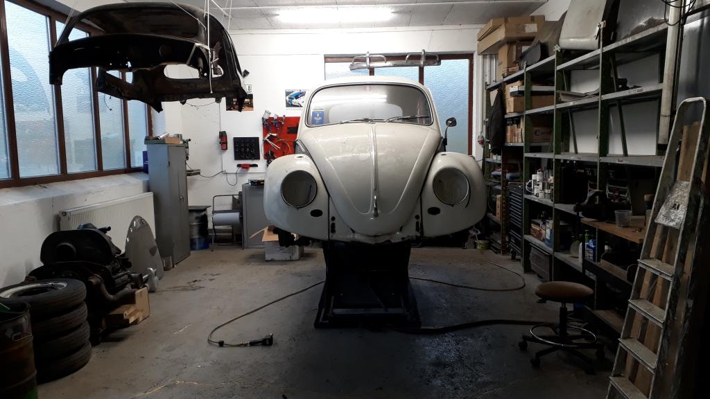

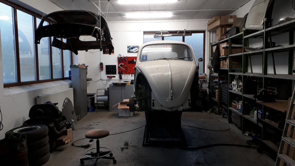

Dem aufmerksamen Betrachter ist sicher gleich der halbe Ovali aufgefallen, der an der Decke hängt. Zu dem bin ich durch Zufall gekommen, ein Bekannter vom Kumpel hat den ganzen Dachboden und ein Außenlager voll mit Käferteilen. Der verkauft aber höchstens auf Anfrage mal was. Mein Kumpel hat mir irgendwas von einer Brezel Karosse erzählt und da musst ich natürlich sofort hin. Es hat sich dann aber als 58 Winker- Häuschen herausgestellt und auf dem 58er lag der halbe Ovali noch obendrauf. Erst wollt ich ja nur den Ovali, aber der war einzeln nicht zu haben. Also musste ich das 58er Häuschen auch mitnehmen.

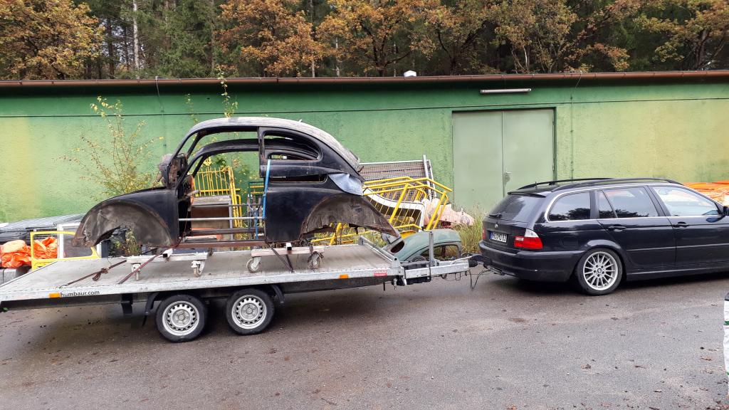

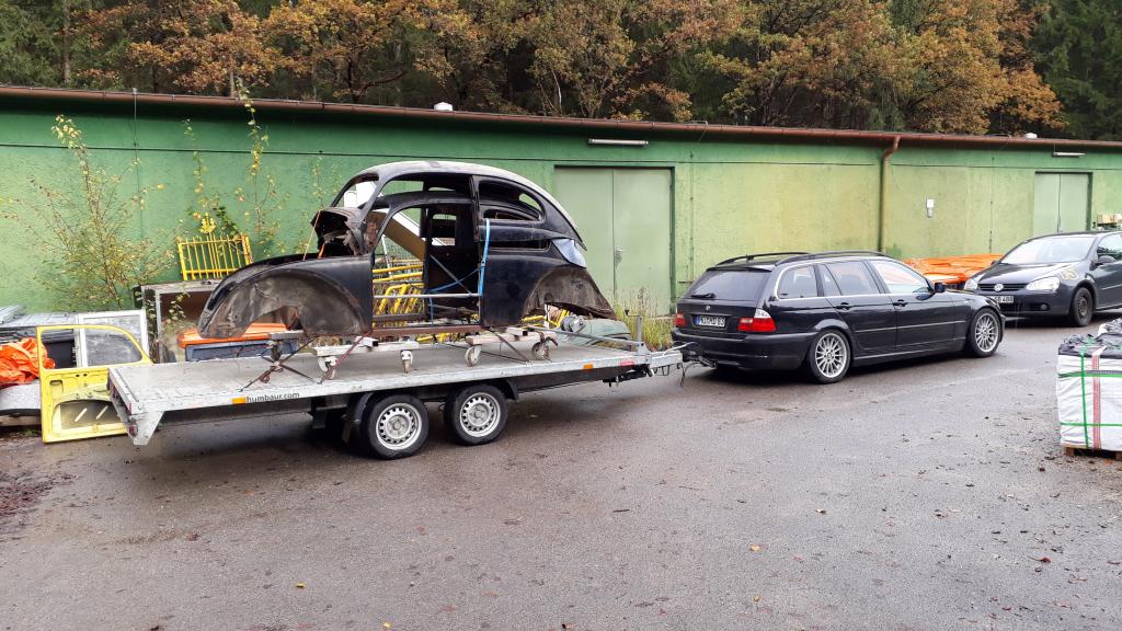

Hier die Bergung vom 58er und dem Ovali:
Kurz darauf hab ich dann auch noch eine Bodengruppe gefunden. Bisher war der Plan, den 66er auf Ovali Optik umzubauen und das 58er Häuschen weiter zu verkaufen. Wie es der Zufall so will, hab ich aber eine 58er Bodengruppe in ungeschweißtem und gutem Zustand in Österreich gefunden. Weil das Fahrgestell für einen Kübel verwendet worden ist, hat man die Wagenheberaufnahmen abgetrennt. Die mussten also wieder angeschweißt werden und eine kleine Durchrostung war zu schweißen. Also ein top Kauf das Teil.

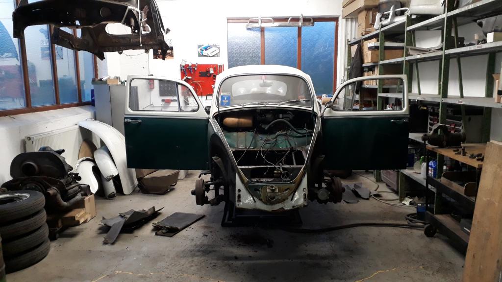

Da meine österreichische Bodengruppe und das schwarze Häuschen beides Modelljahr 58 sind, werde ich damit einen Käfer aufbauen. Daher auch der Titel des Threads. Ich weiß, dass ich vom geschlachteten 66er nicht viel verwenden kann, aber momentan ist jedenfalls der Plan, Motor und Getriebe von dem 66er 1300 zu verbauen. Das eine oder andere Teil wird sich bestimmt auch noch verwenden lassen. Ich möchte den 58er schon so original wie möglich bauen, aber ob jetzt z.B. Sicken in den Schraubkanten der hinteren Kotflügel sind oder nicht, ist mir dabei relativ egal. Viele Teile hab ich schon zusammengetragen:
Lenkrad/Lenksäule
Glasnadeltacho
Eier-Heckleuchten
geschlossene Stahlfelgen
Vorderachse
Hauben vorne und hinten
Tank
Wischergestänge
Türen waren schon drei Stück beim Häuschen dabei.
Jetzt geht es dann aber erst mal an die Blecharbeiten.

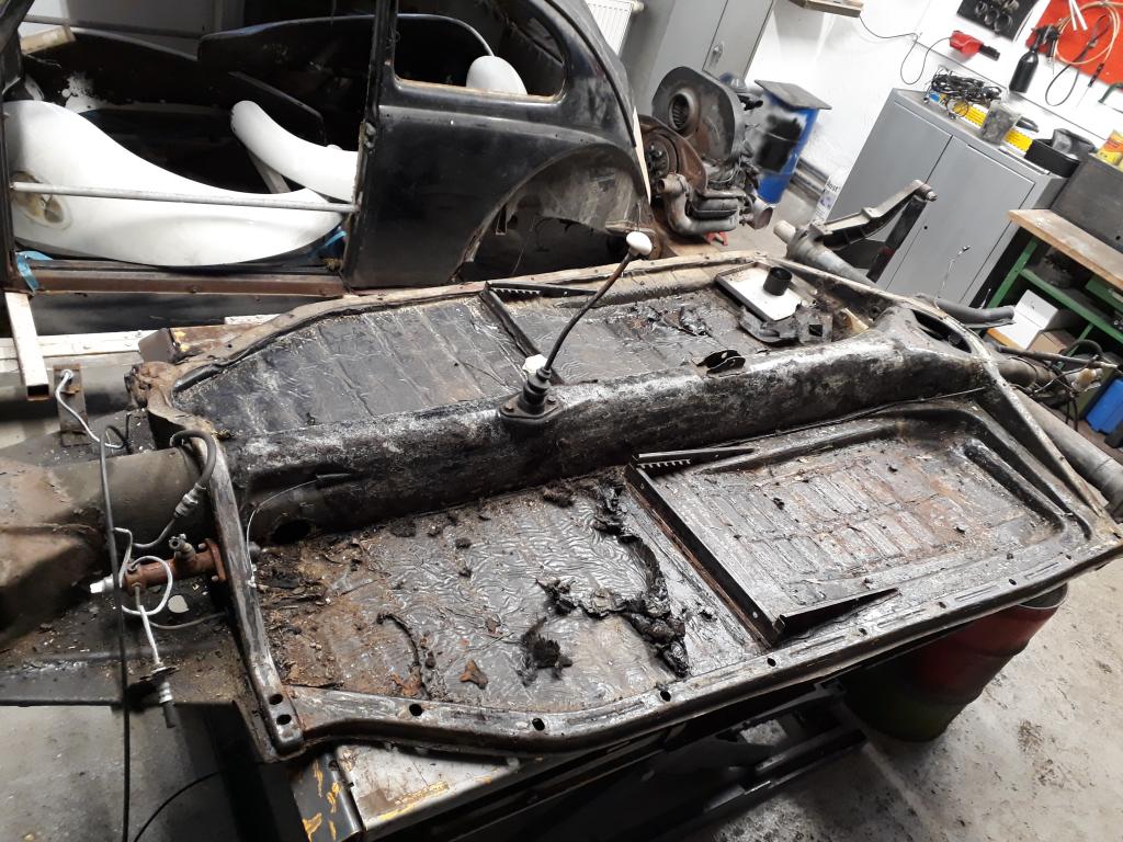

Die Bodengruppe war leider mit einem klebrigen Dämmstoff ähnlich wie Alubutyl vollflächig zugeklebt. Das war eine ekelhafte Arbeit, den ganzen Mist da runter zu kratzen. Aber man muss schon sagen, um den Käfer, zu dem die Bodenplatte gehört hat, hat man sich seinerzeit schon gut gekümmert. Der Tunnel war innen schön eingeölt, da war kein Rost zu sehen. Auch außen war das Teil in top Zustand, oberflächlich angerostet, aber es musste tatsächlich nur eine kleine Stellen geschweißt werden. Ich hab die komplette Bodenplatte erst mal nackig gemacht bis auf die Benzinleitung, die hab ich nur abgeklebt. Dann ging es zum Sandstrahlen.
Die angerosteten Stellen hab ich gleich mit Brunox Epoxy eingerstrichen.
Die Unterseite war mit Unterbodenschutz gespritzt, das hab ich auch erst mal per Hand entfernt, weil ich zuerst vor hatte, die Bodengruppe selber mit meiner kleinen Sandstrahlpistole zu strahlen. Die hätte den UBS vermutlich nicht sonderlich gut abbekommen. Leider musste ich ziemlich schnell feststellen, dass man mit so einem kleinen Teil bei der ganzen Bodengruppe echt verhungert...
Hier seht man links auf dem Bodenblech und am Rahmenkopf links, wo ich angefangen hab zu strahlen. Da muss schon ein größeres Kaliber her ;)
Also wieder auf den Hänger mit der Bodenplatte und ab zum Sandstrahler.
Beim Abholen hat es natürlich geregnet, also gut einpacken, damit die ganze Arbeit nicht gleich wieder umsonst war.
Sieht doch schon mal ganz gut aus.

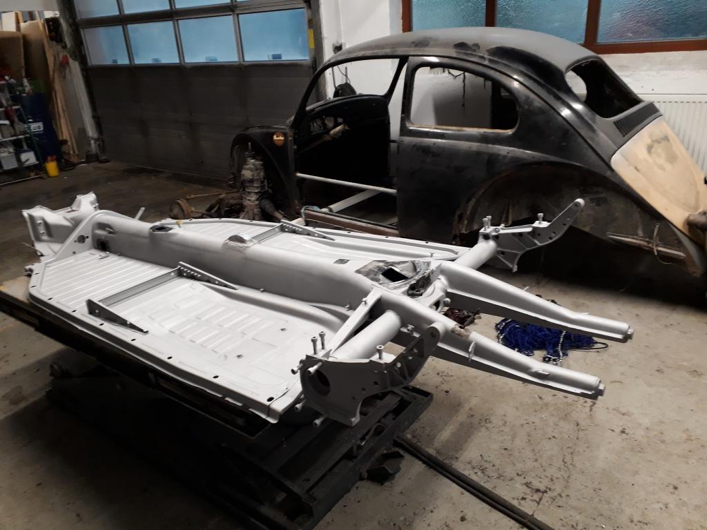

Ich gebe in den letzten Tagen hier im Zeitraffer wieder, was seit ca. einem Jahr so passiert ist. Die Bodengruppe wurde selbstverständlich zeitnah lackiert. Zwei Schichten Brantho Korrux 3 in 1 sind lackiert, die dritte erfolt sobald das Häuschen fertig ist und ich es nicht mehr rauf und runter heben muss.
Leider ist das Häuschen von der Basis nicht so gut wie die Bodengruppe. Da wird deutlich mehr Corgon 18 verbraucht werden... Blechbestellung von Werk34 ist auch schon da.

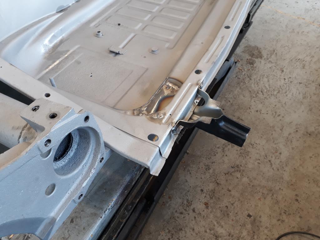

Hier erst mal die Blechreparatur an der Bodengruppe:
Dann gereinigt und mit zwei Schichten lackiert:
Erste Schicht in hell, damit beim zweiten Durchgang sofort auffällt, wenn eine Stelle übersehen wurde.
Dann die Unterseite mit Unterbodenschutz gespritzt, auch wenn das bei dem Baujahr eigentlich nicht original ist. Ich möchte auf den zusätzlichen Steinschlagschutz nicht verzichten und so über- original wird der Käfer sowieso nicht werden.
