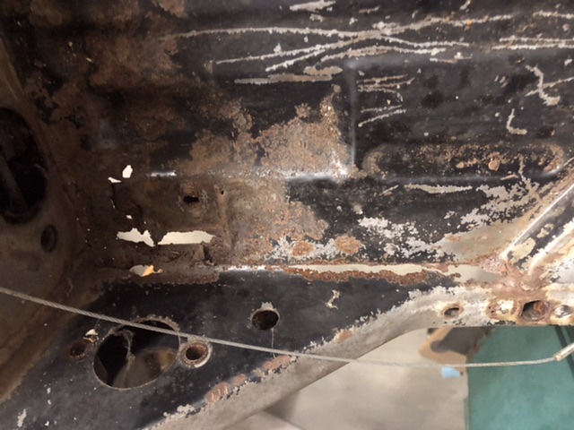

Ja, Bilder wären sinnvoll gewesen.
Ich habe gerade mal geschaut, was auf de Handy drauf ist.
Hier die Bilder vom Napolenhut an der Bodengruppe. (Rahmenkopfunterblech fehlt).
Bilder vom Reparaturblech vom Napolenhut habe ich gerade keine da, aber da ist wie beschrieben das 3. Loch auf der Oberseite größer und näher an den zwei ovalen Löchern und das Loch links neben der Aufnahme für den HBZ sitzt deutlich tiefer. Das große Loch auf der Beifahrerseite fehlt völlig.
- F9583486-A53E-4F47-B7EF-ABA7189B3DC3.jpeg (130.11 KiB) 2812 mal betrachtet
- B63A876D-3725-4C76-9C1C-3B20118FB9C9.jpeg (111.01 KiB) 2812 mal betrachtet
- 96E5D50B-1A76-43F2-9958-B4563AAF8160.jpeg (112.46 KiB) 2812 mal betrachtet
- 25537424-B5F3-492B-8F92-976083763544.jpeg (121.98 KiB) 2812 mal betrachtet

das Loch auf der Beifahrerseite ist sicher für den Rechtslenker vorgesehen und kann zu. Das kleine Loch neben dem HBZ ist für den hinteren Bremskreis

Die Idee mit dem Loch auf der Beifahrerseite ist gut. Danke, dass könnte es sein.
Das die Bohrungen neben dem HBZ für eine Leitungsdurchführung sind, hatte ich mir auch schon gedacht. Bleibt die Frage, ob die unterschiedliche Höhe entscheidend ist.

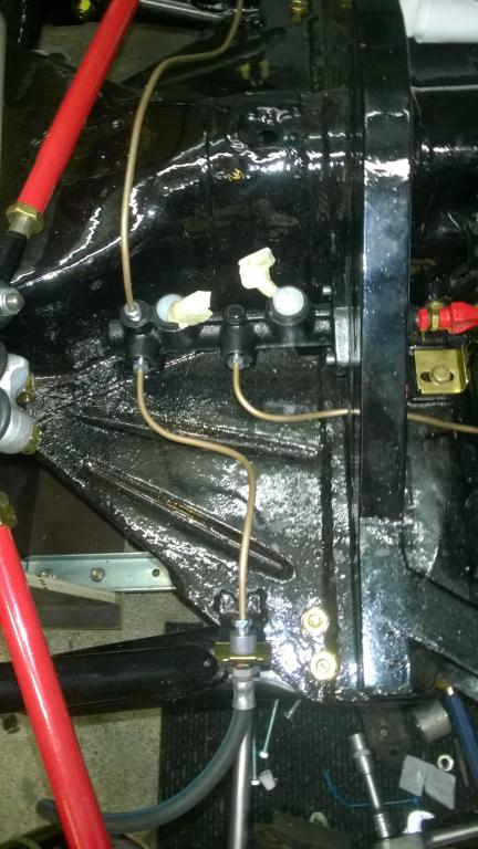

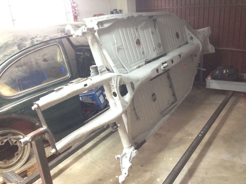

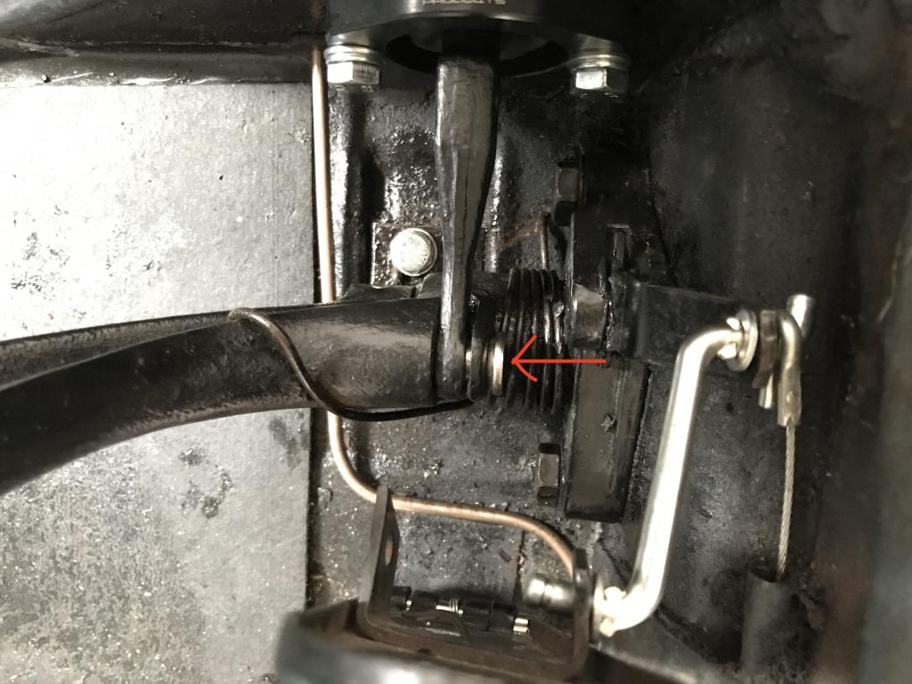

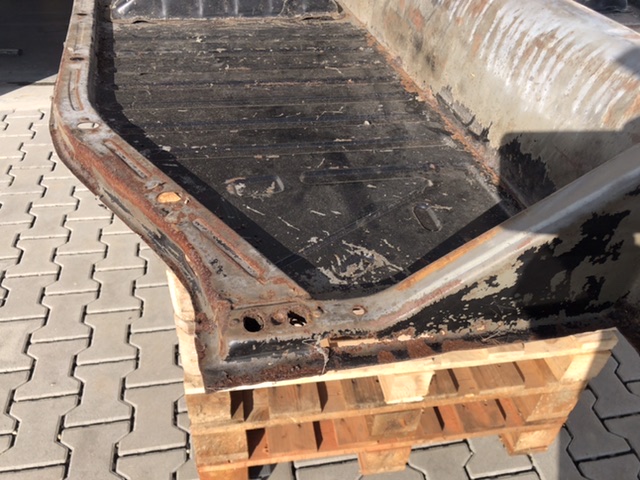

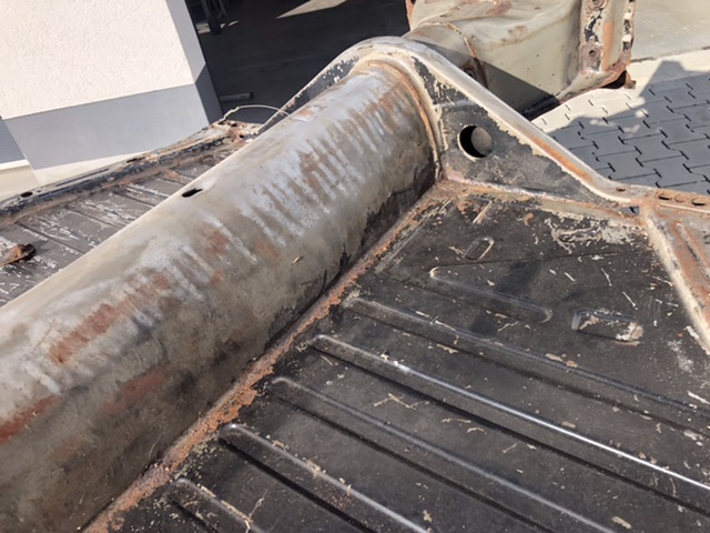

bist offensichtlich nicht der einzige mit den Löchern, hier mal schnell ein paar Bilder aus dem Forum
Quelle https://bugfans.de/forum/post211682.html
Quelle https://bugfans.de/forum/post146814.html
Quelle https://bugfans.de/forum/post212189.html
Quelle https://bugfans.de/forum/restaurationen ... 58-30.html
