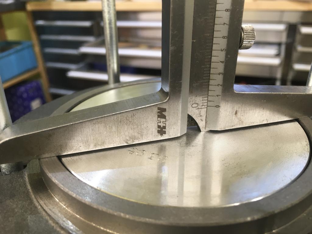

Messplatte mit elektr. Messschieber, da ist das Loch zum messen genau mittig und liegt auch genau auf.
(Hab mir vor Jahren aus den USA einen Werkzeugsatz für den Motor um ca 100.- gekauft).

ich mach das so....
