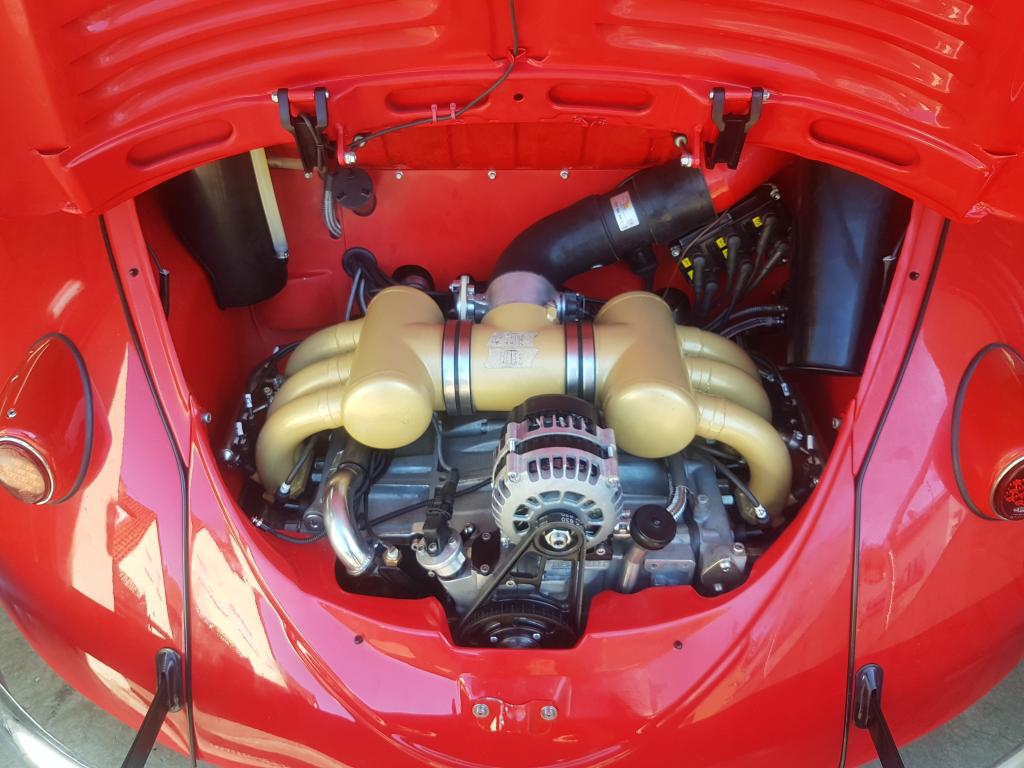

Re: 63 er WBX wird nun doch noch fertig
So weit isses mal zusammen es kommt noch die E Drosselklappe dran wenn das Steuergerät gerichtet ist
Nun heißt es Einspritzung einstellen
- 20200820_163307.jpg (105.88 KiB) 5712 mal betrachtet
- 20200820_163320.jpg (99.34 KiB) 5712 mal betrachtet
Ein Anblick zum Verlieben!
Wenn er sich dann auch so fährt wie der Krabbler aussieht, bist du echt zu beneiden.
Dann ran an die letzten Baustellen. Dann kann es noch was werden mit der ersten Ausfahrt in diesem Jahr.
