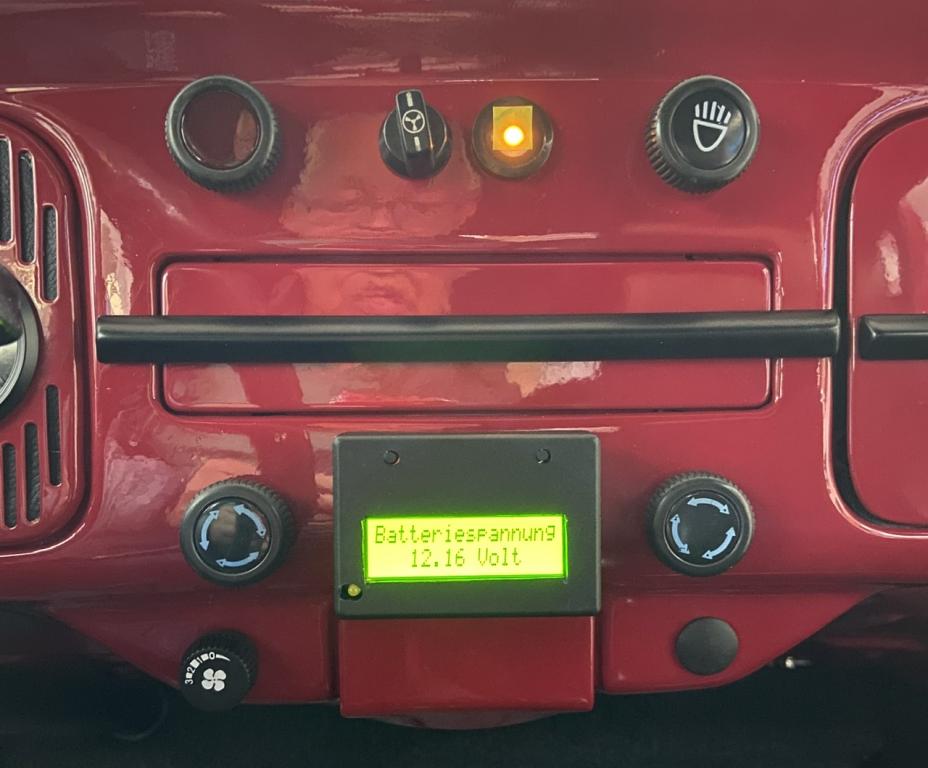

Ich konnte einen kleinen ECU Monitor gebraucht ergattern, ich denke das es einer von Jörg ist. Den habe am Wochenende mal eingebaut. Den schön neu verklebten Teppich wieder los reißen um das Kabel zu verlegen. Zündung an, super was der alles anzeigt, ich bin begeistert.
Jetzt ist mir folgendes aufgefallen, im Menü Drosseklappe (Lt. Handbuch) soll der Wert bei Zündung ein/on:
4,7 V (Drosselklappe völlig geschlossen) sein. ...........Mein Monitor zeigt aber nur 0,2V an
0,9 V (Drosselklappe völlig geöffnet) ...........................Mein Monitor zeigt 4,0 V an.
Ich musste das Kabel für den Drosselklappensensor verlängern weil die Ansaugbrücke geändert wurde. Ich kann es mir eigentlich nicht vorstellen, aber kann ich dabei die Kabel vertauscht haben?

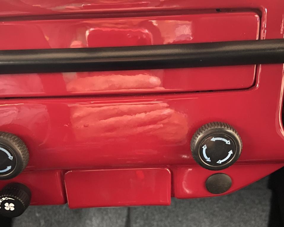

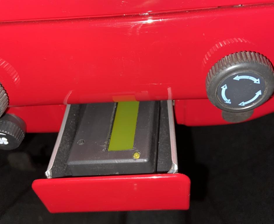

Hinten habe ich einen Magnet angeklebt und mit Filz unterlegt, wenn ich es nicht mag kann ich ihn in den Aschenbecher legen.

Ich glaube nicht das er überhaupt irgendwo hingefahren wäre,wenn das Drosselklappenpoti verpolt wäre...ich bin normalerweise nicht dafür "Geschriebenes" anzuzweifeln...ABER wenn du so mal gefahren bist,ist es sehr sehr unwahrscheinlich das es verpolt ist.

Das stimmt Lars. Jetzt fällt mir ein, die Anschlüsse habe ich schon mal getauscht und wie du schon sagst, der lief danach schei...., wie ein Sack Nüsse.Poloeins hat geschrieben:Ich glaube nicht das er überhaupt irgendwo hingefahren wäre,wenn das Drosselklappenpoti verpolt wäre...ich bin normalerweise nicht dafür "Geschriebenes" anzuzweifeln...ABER wenn du so mal gefahren bist,ist es sehr sehr unwahrscheinlich das es verpolt ist.
Aber trotzdem verwundern mich diese verdrehten Werte.

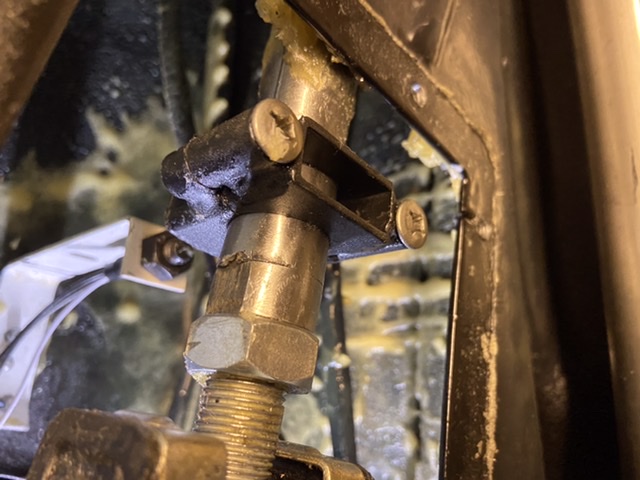

Den Kupplungspedalschalter und den Leerlaufgangschalter habe ich schon verbaut aber noch nicht angeschlossen. Am Kupplungspedal habe ich eine gute Lösung gefunden, die auch sicher gut funktionieren wird. Am Schaltgestänge ist es schwieriger. Denn der Weg den die Schaltstange macht ist nur ganz kurz und der Reedschalter erkennt es nicht immer wenn ein Gang eingelegt ist.
