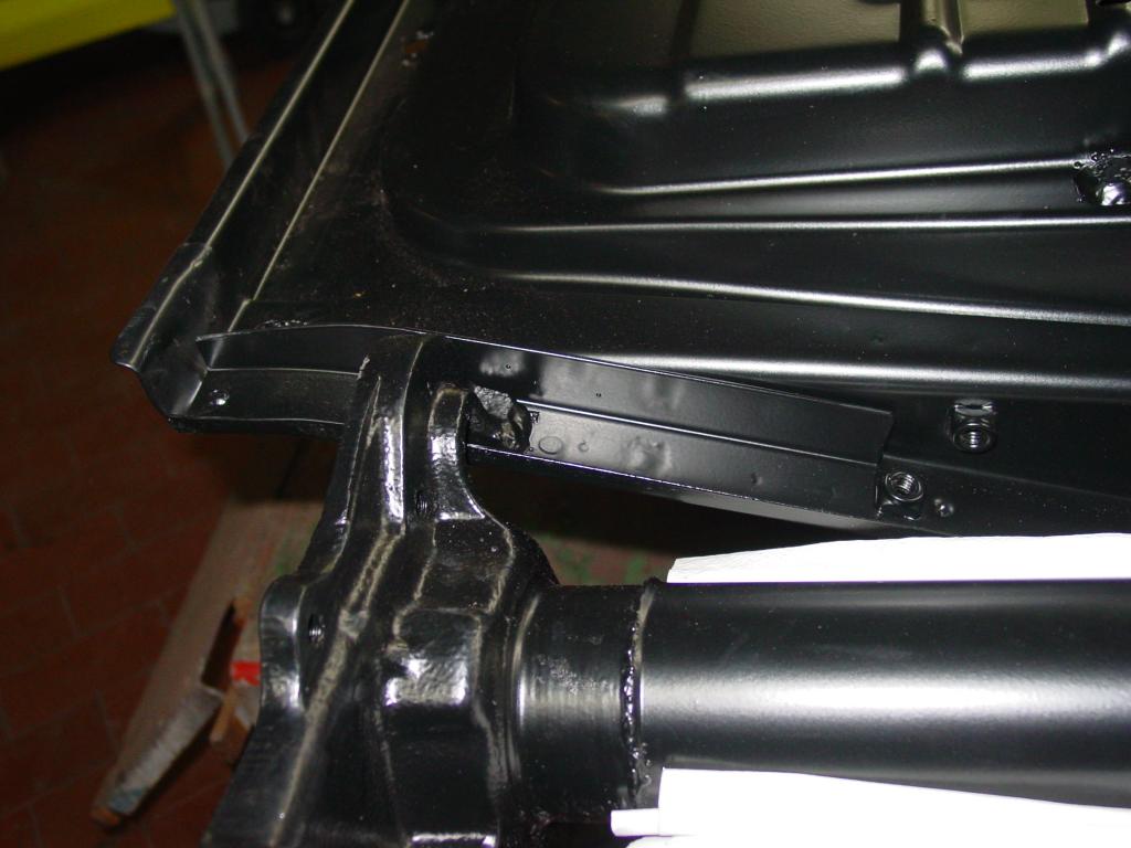

Hier ein Foto von der Stelle, wie der "Ausleger" original mit dem Querträgerblech verschweißt wurde (die Versteifingswinkel aussen sind nicht original, die mache ich so fűr Bühne/Wagenheber).

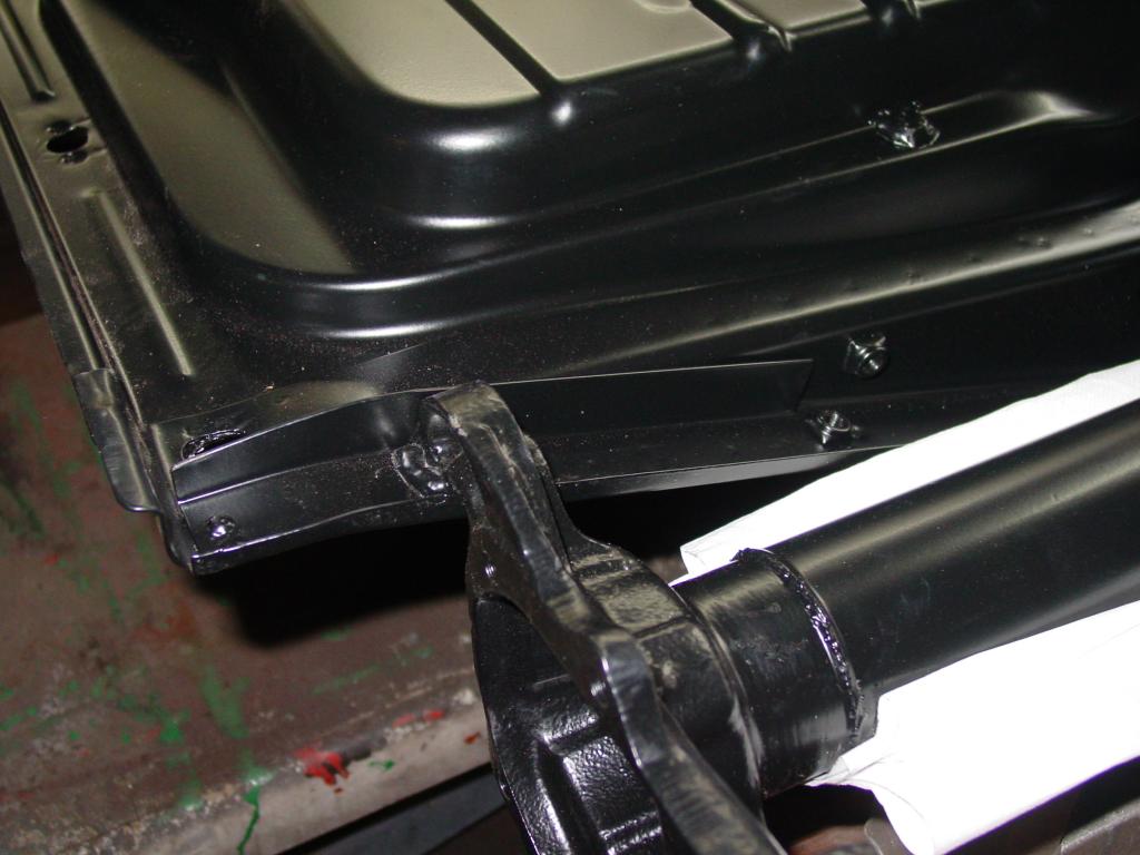

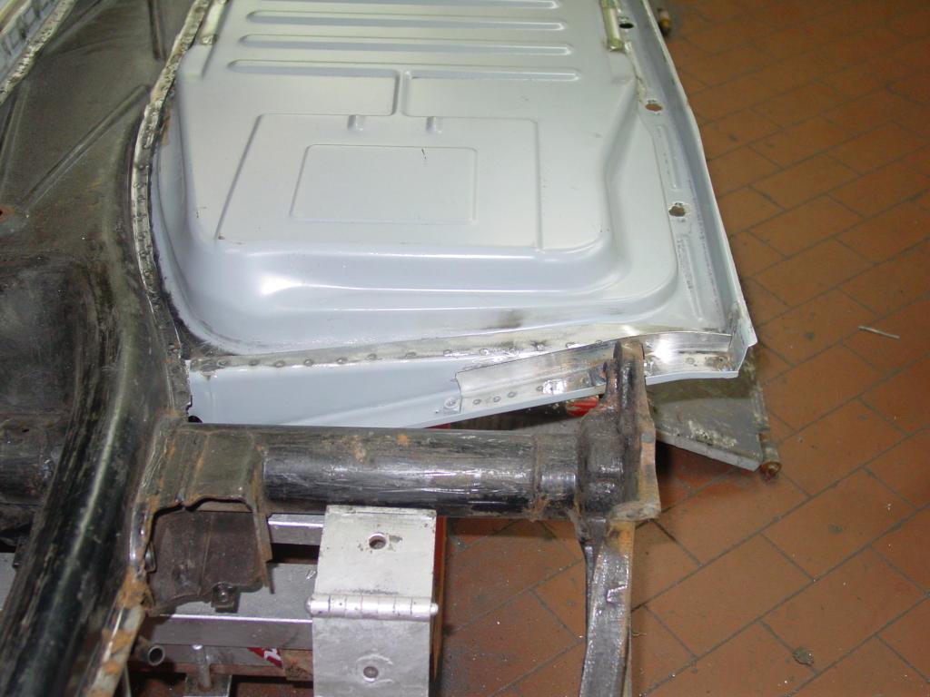

Hier mal die Ecke im Detail

Danke, für die aussagekräftigen Bilder.
Damit kann ich was anfangen.

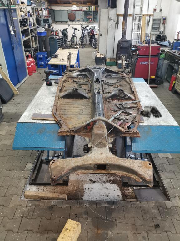

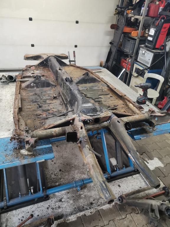

Noch eine Frage zu den Maße der Bodengruppe
Sind die von der 1302 gleich?
Ansonsten wäre es super wenn sie mir einer von der 1303 Bj 76 geben könnte.
Oder sagen wo ich sie finde.
Am WE wird alles alte rauskommen.
Dann zum sandstrahlen.
Gruß Gerhard
Gruß Gerhard

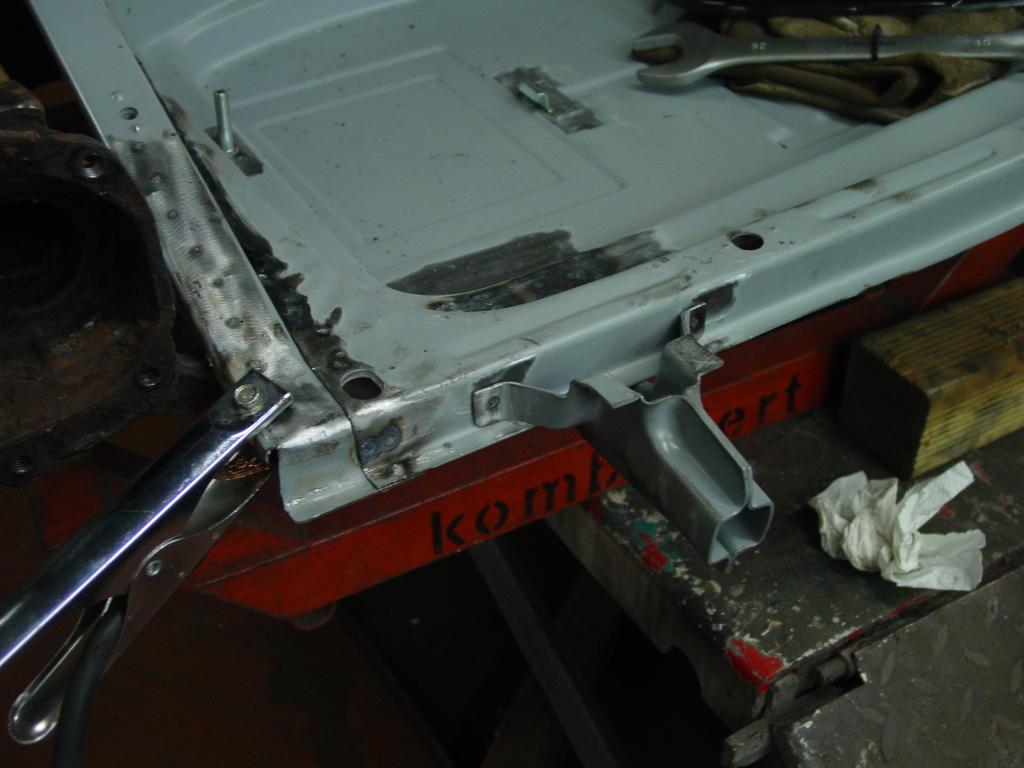

Ist unten wo das Querblech mit der Hinterachse verschweißt wird noch eine versteifungsblech drinnen?
Wie auf dem Bild zu sehen ist.
Gruß Gerhard
Gruß Gerhard

War das jetzt als Frage gedacht?
Ja, da ist noch ein Blech drin, bei mir als 1,5mm-Winkel.
