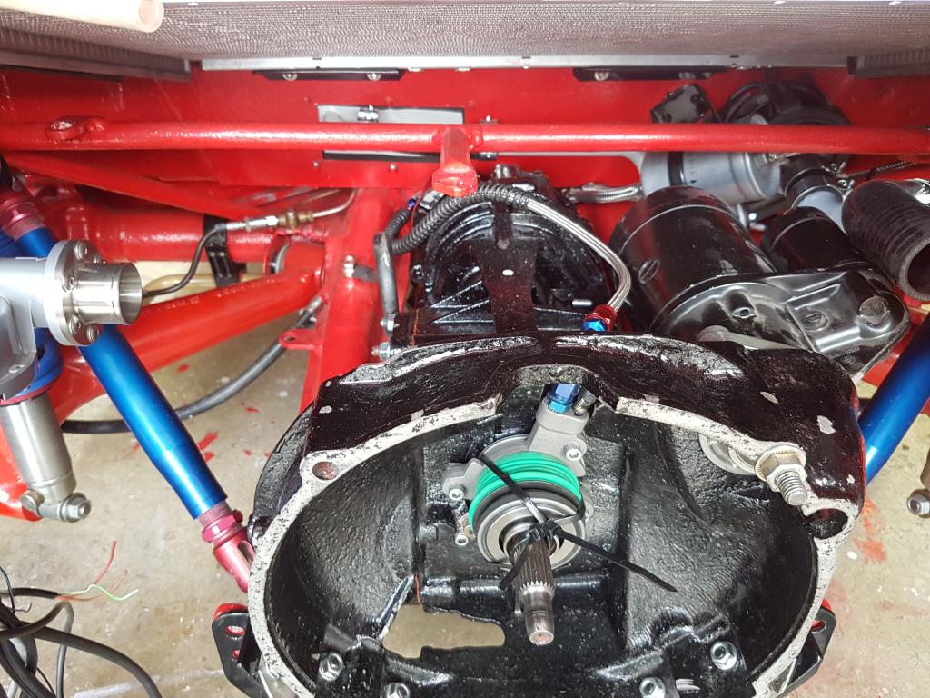

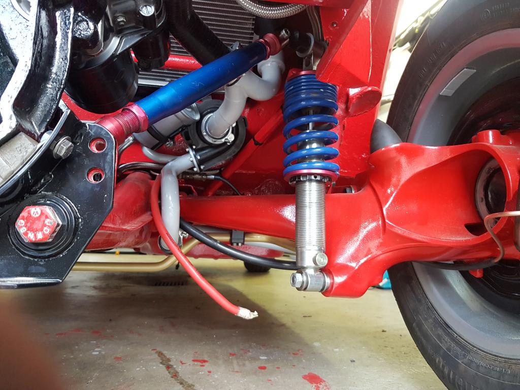

Das Getriebe ist fertig und eingebaut ich hab die Drucklager getauscht das Flankenspiel am Tellerrad so um die 0,25 mm das Tragbild ist auch ok
Die Antriebswellen am Getriebe Flansch um 6 mm unterlegt nun haben sie auch voll ausgefedert noch Spiel

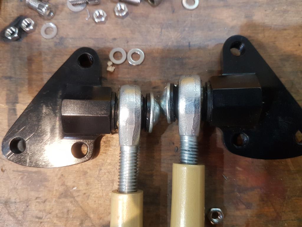

Hab nun die Abstützung für die Vorderachse fertig mit gefrästen Haltern
Nun brauche ich noch die Spur und Sturz Werte für die Vorderachse mit 185-65 auf 6 x 15 die mit der 03 Achsgeometrie gut funktionieren
Grüße Andy

- 20200429_184049.jpg (121.4 KiB) 7054 mal betrachtet
- 20200425_150432.jpg (142.1 KiB) 7054 mal betrachtet
- 20200429_184040.jpg (155.71 KiB) 7054 mal betrachtet
- 20200503_131704.jpg (94.03 KiB) 7054 mal betrachtet
- 20200503_133711.jpg (118.42 KiB) 7054 mal betrachtet

Ich kann dir zwar leider nicht mit Spur- oder Sturzwerten weiterhelfen, hätte aber mal eine Frage zu deiner Vorderachsabstützung. Für den kurzen Vorderwagen sind die ja weitläufig bekannt, aber was erhoffst du dir bei dem langen Vorderwagen? Ist das nur eine zusätzliche Führung oder wo genau liegt der Vorteil?

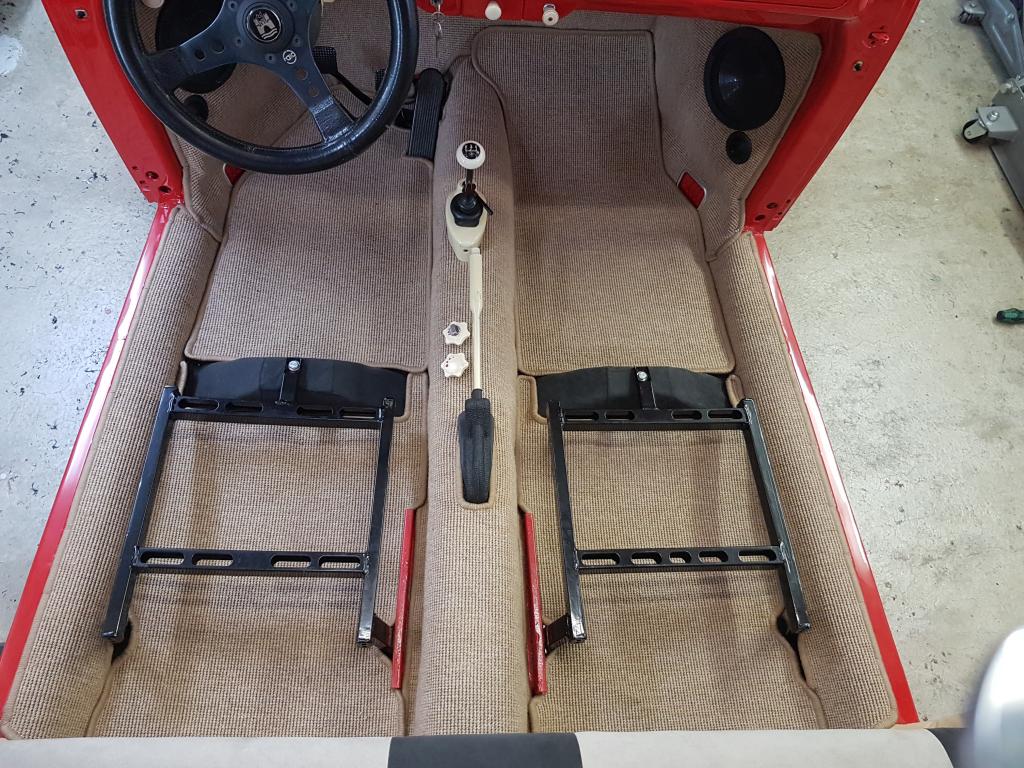

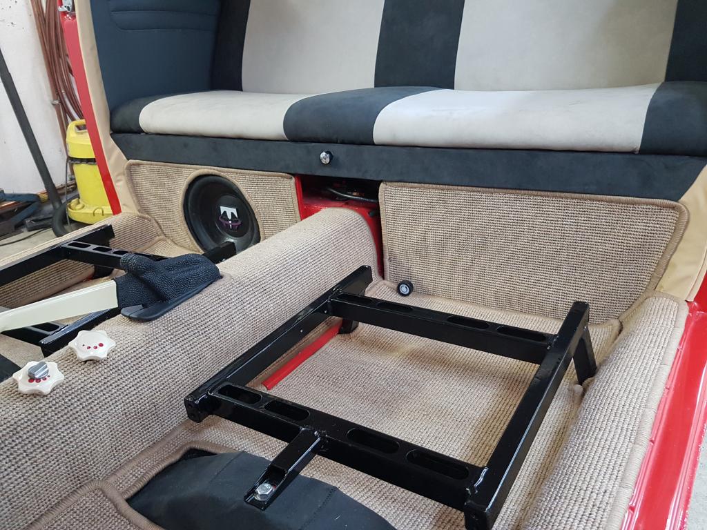

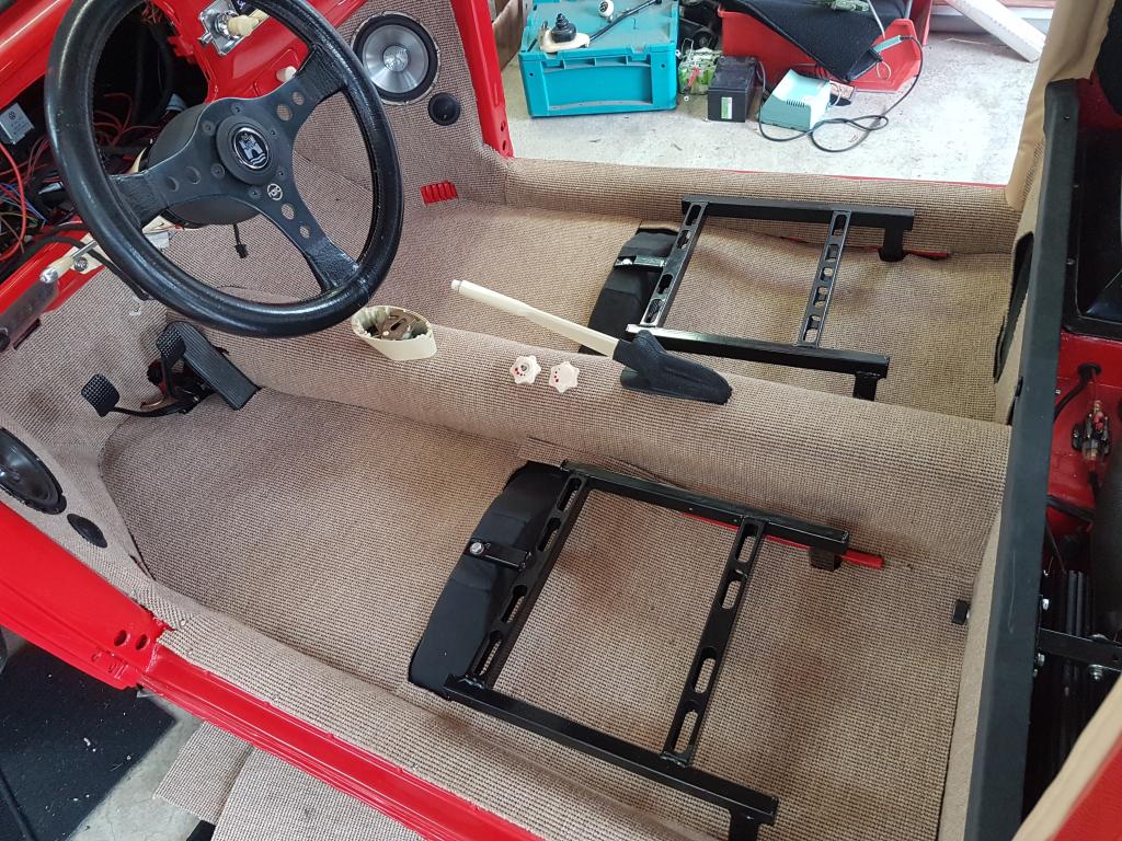

Teppich ist nun fertig zugeschnitten nun noch einsäumen
Zur Frage schau dir mal die Vorderachse genau an dann ist sie beantwortet
Mit den Spur Sturzwerten will mir wohl keiner was sagen

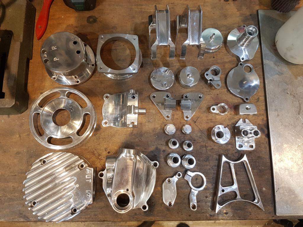

Die Aluteile gehen morgen zum eloxieren
Dann die Saugrohre noch pulvern es geht dem Ende entgegen

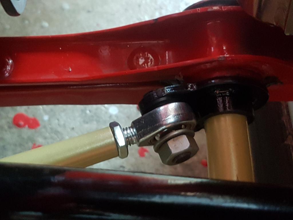

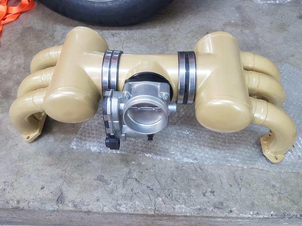

Re: 63 er WBX wird nun doch noch fertig

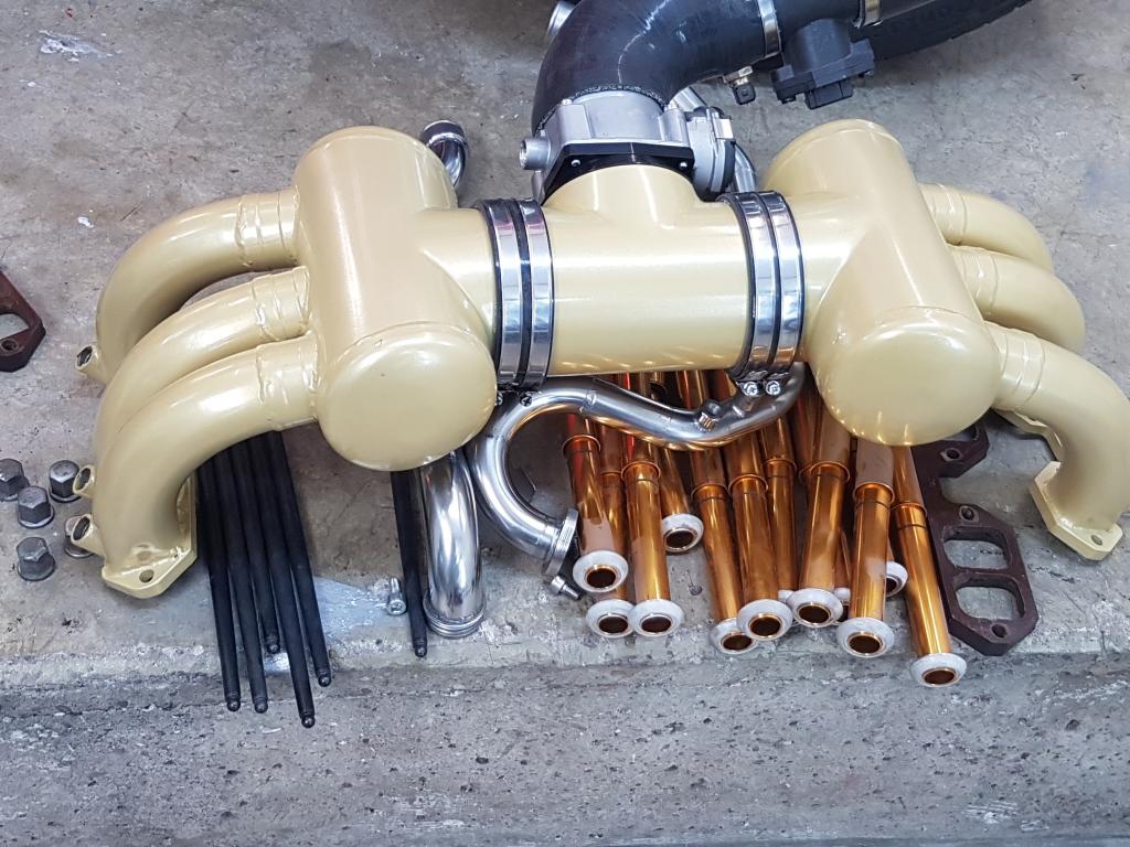

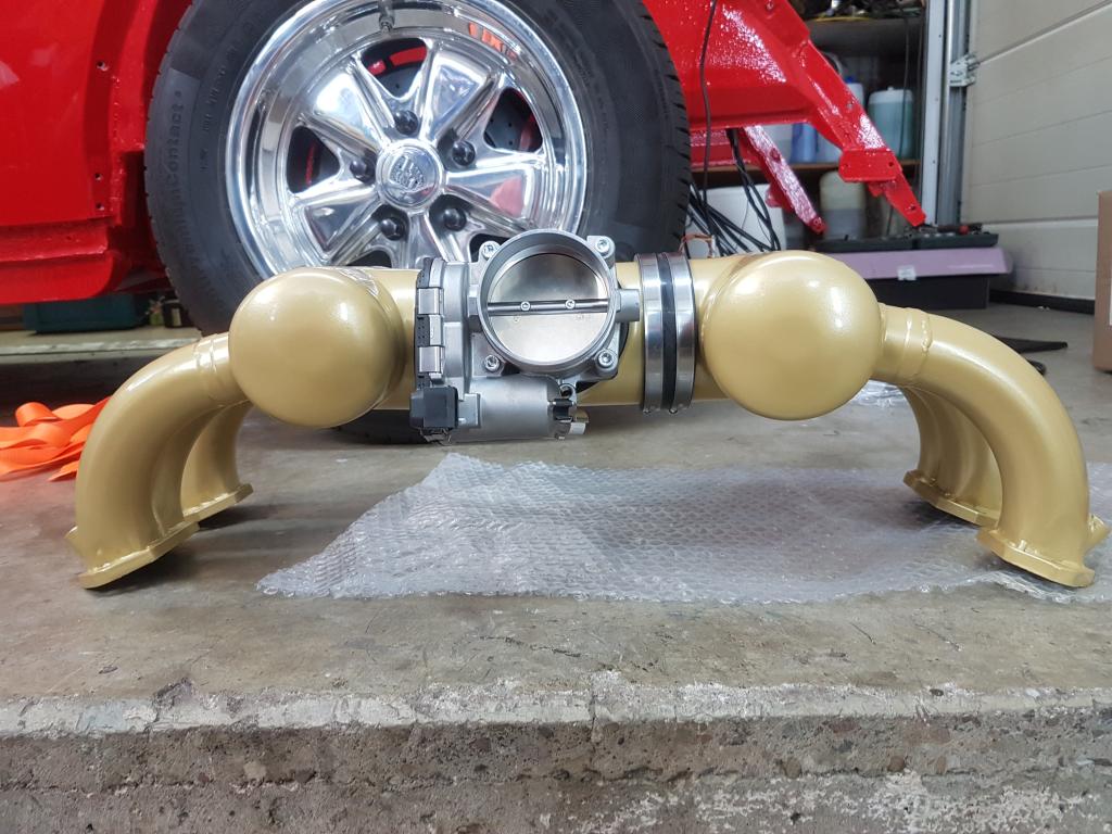

Zugstreben fertig und Saugrohre beschichtet
Ich hab da mal noch eine Zusätzliche Abdichtung dran gebaut um die Gelenke zu schützen

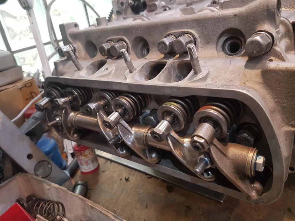

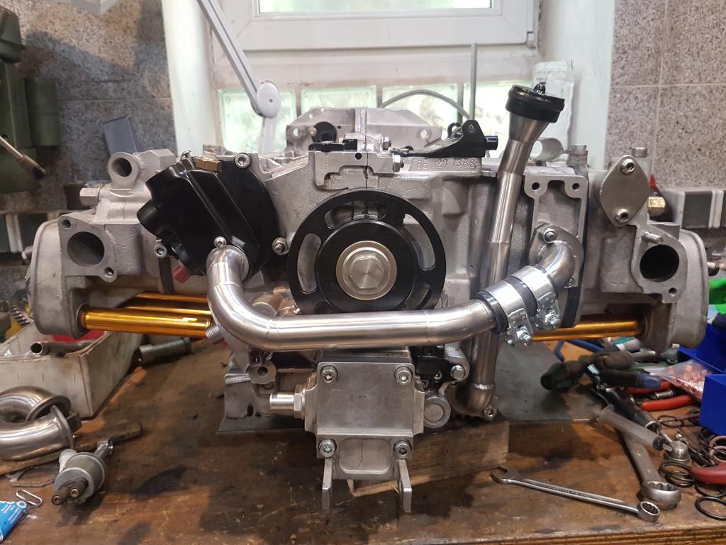

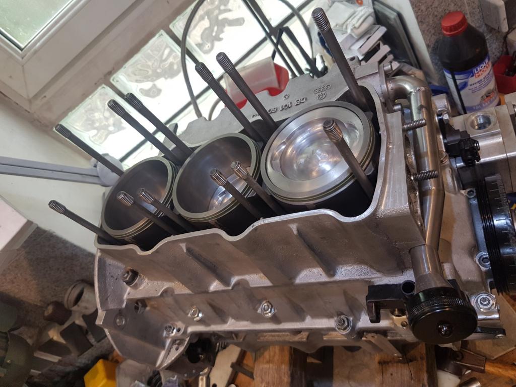

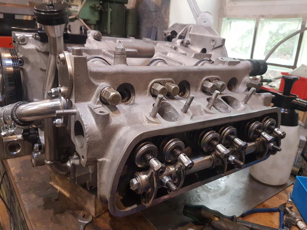

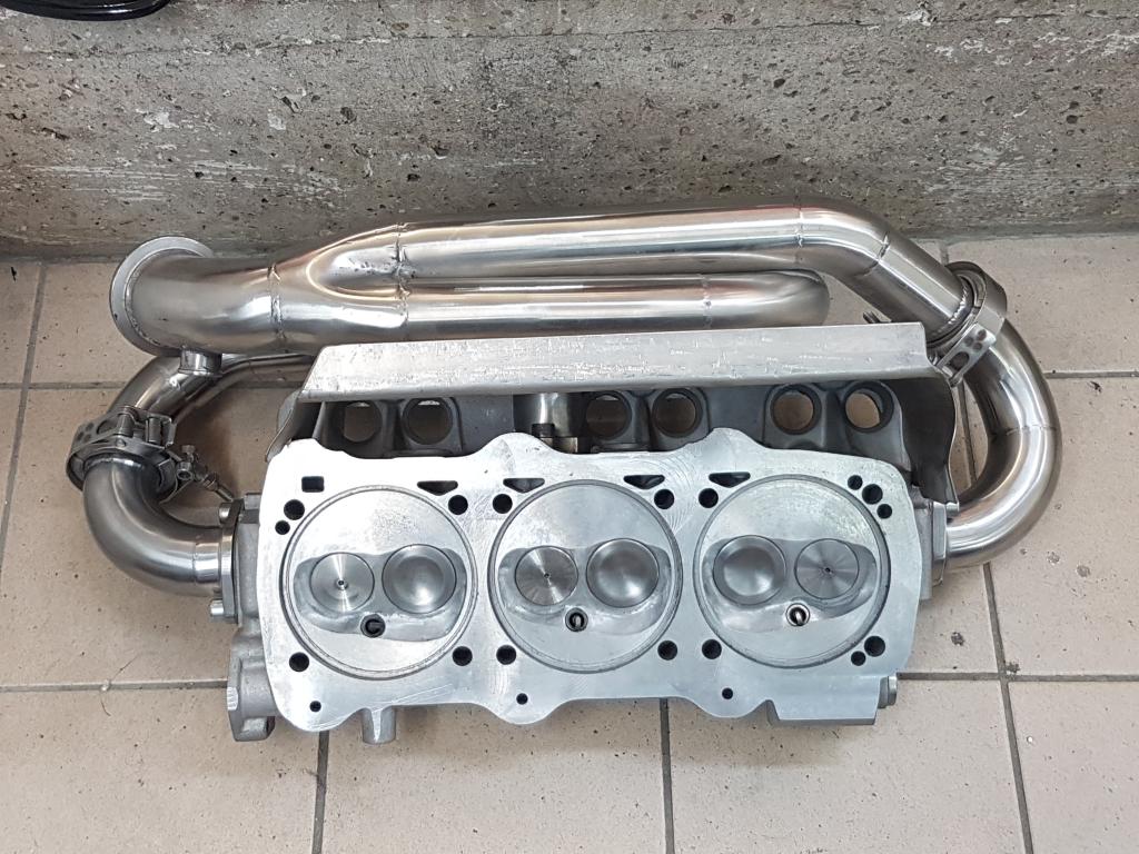

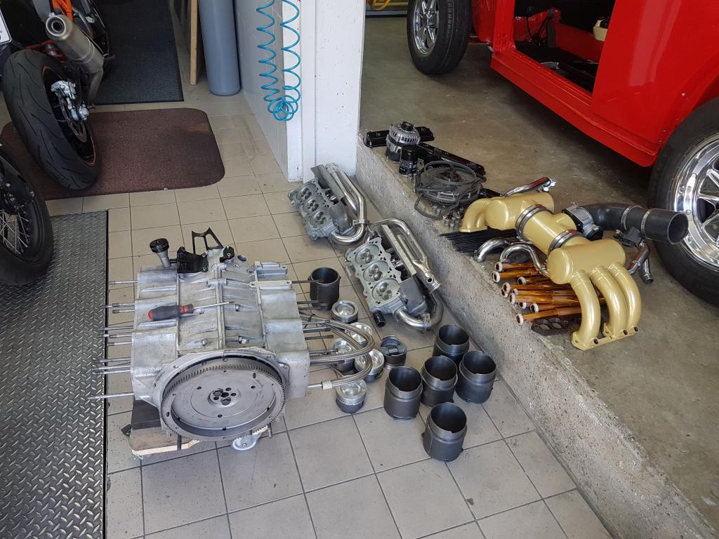

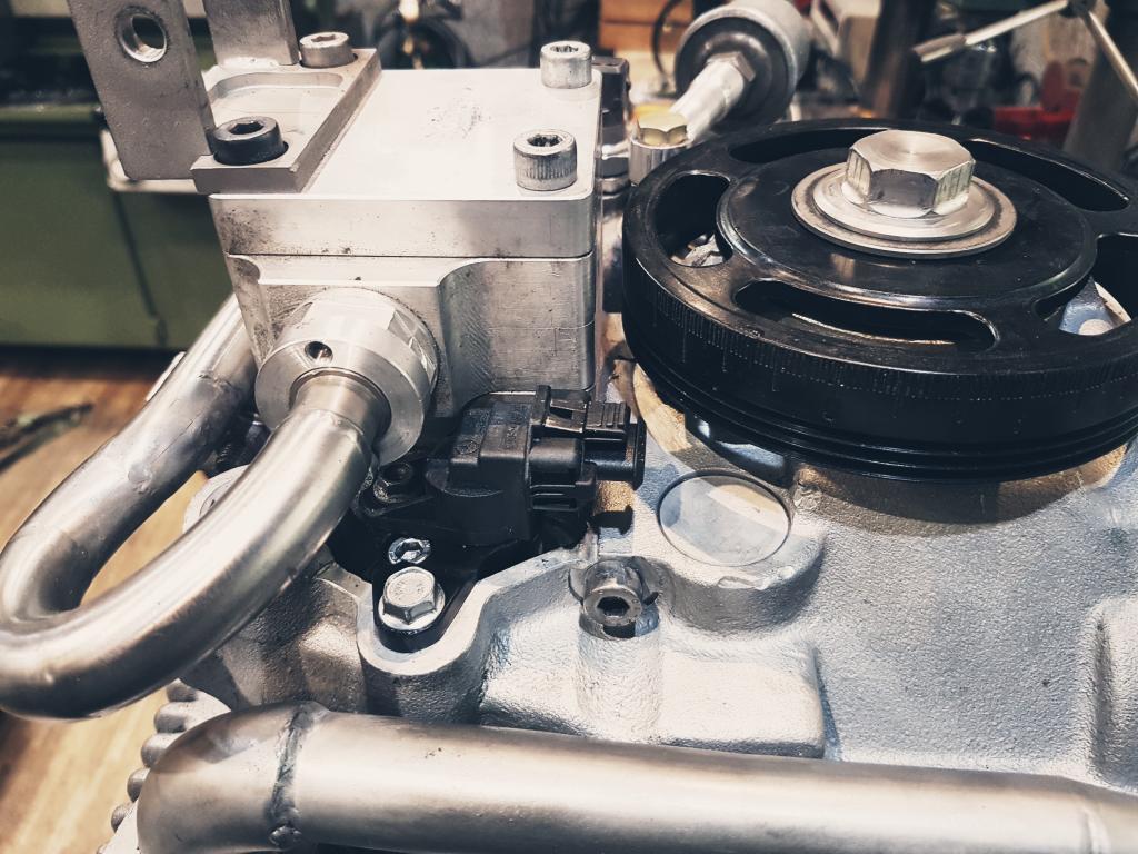

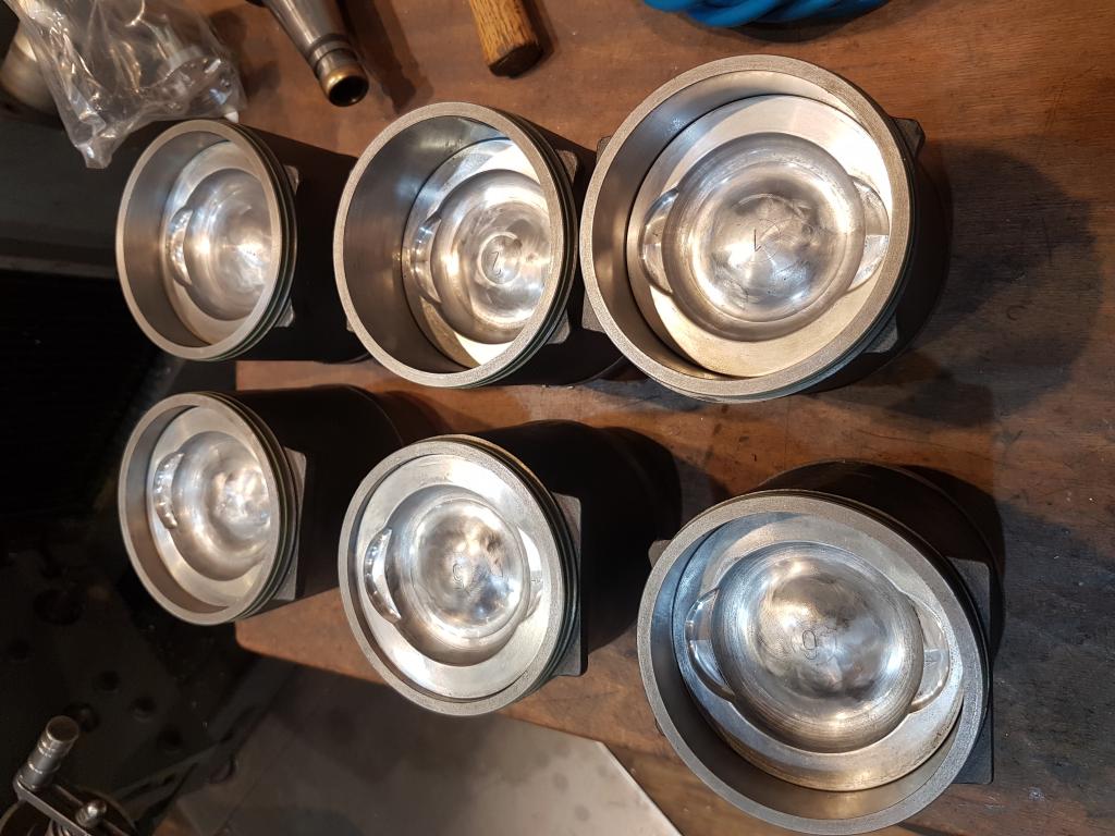

Die Kolben und Laufbüchsen sind fertig bearbeitet und angeglichen
Der OT 1 Geber ist dran die rostigen Stehbolzen ersetzt
Wenn neuen die Dichtungen für die Laufbüchsen kommen dann steck ich das Teil endgültig zusammen
In die Krümmer der hinteren Zylindern kommt noch ein Wellrohr als Längenausgleich wegen der Wärmedehnung
Die Schwungscheibe hab ich auch ersetzt das Teil war wohl doch etwas zu stark ausgefräst

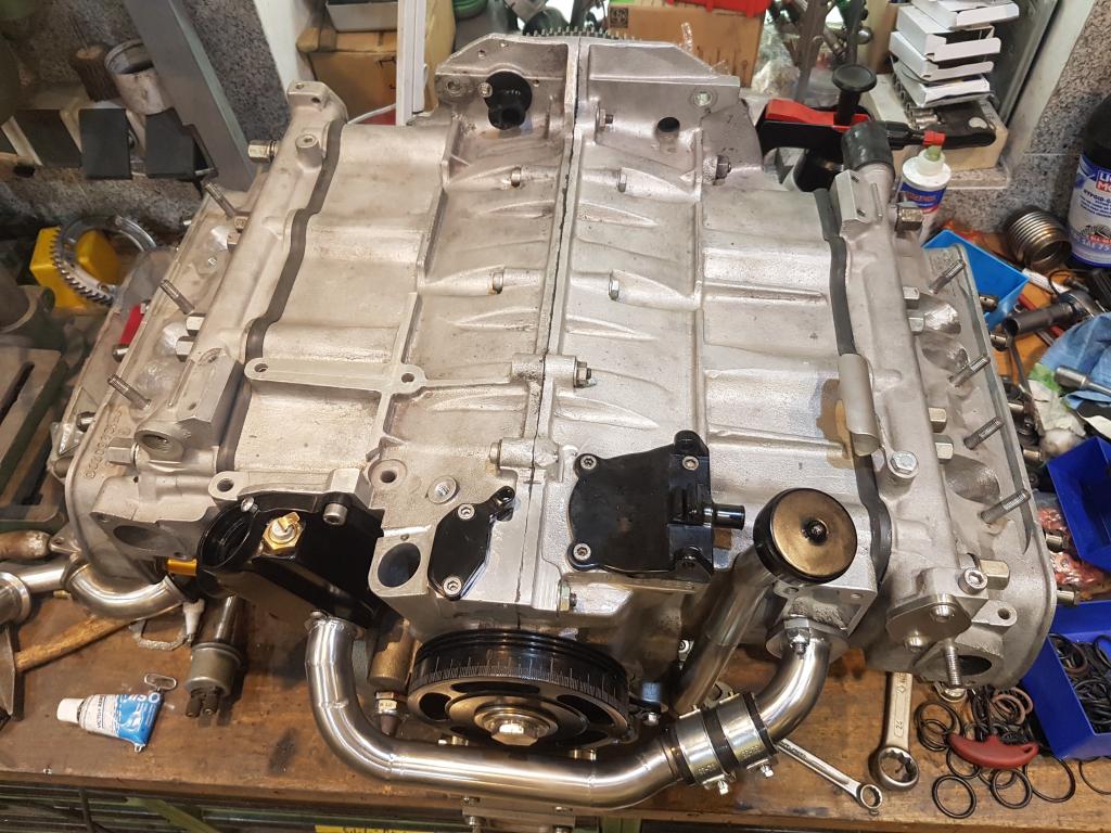

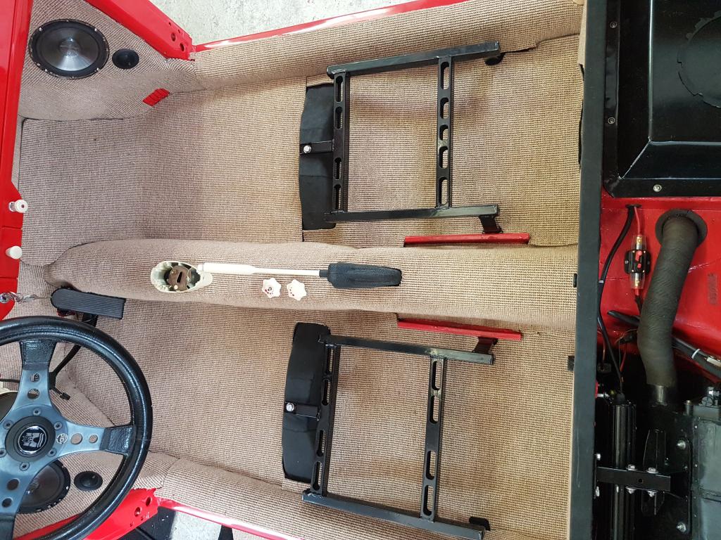

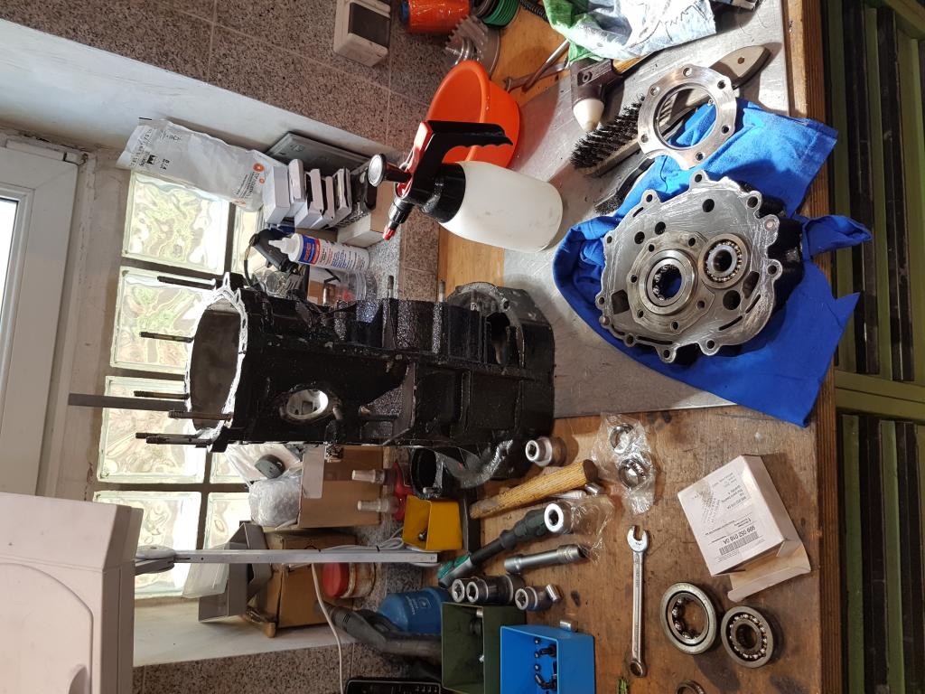

Der Innenraum fertig
Das Gehäuse hab ich noch mal getrennt weil das Nockenwellen Rad zu wenig spiel hatte#
Jetzt geht es wieder an den zusammenbau
