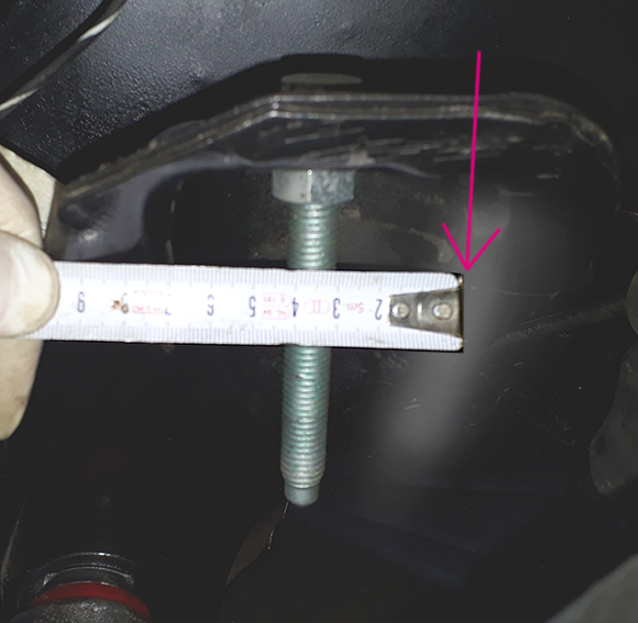

Ich habe Vergleichsbilder gemacht und die entscheidende Stelle bei der Reproachse etwas heller gezogen. Ich habe als Hilfmittel eine Schraube befestigt, von der aus ich Messen konnte. Der Anfang vom Maßband zeigt die Stelle, wo sich der Stoßdämpfer und der Dom in die Quere kommen würden.
Der vorhandene Platz unterscheidet sich bei originaler zur Reproachse um einen ganzen Zentimeter. Kein Wunder passt da nix rein. Die Aussparung an dieser Stelle reicht einfach nicht aus...

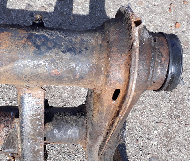

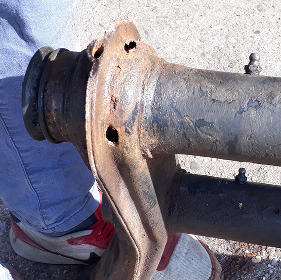

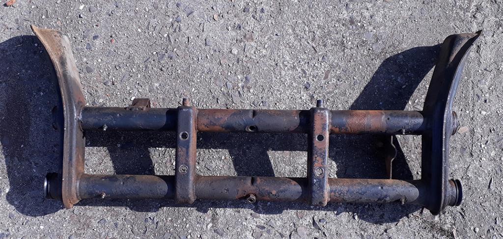

Wo wir zum nächsten Punkt kommen. Die alte Achse sieht für mich leider nicht mehr so aus, als könnte ich damit noch etwas anfangen und umschweißen lassen da sie schon einige Rostlöcher vorzuweisen hat(siehe Bilder). Seht ihr das anders?

die alte Achse kann in die Tonne, das sollte in deinem eigenen Interesse sein umbauen lohnt sich meiner Meinung nach nicht weil das Fahrwerk dann auch härter wird und die Achse mehr beansprucht.

Die Nachbau Achse schaut den Fotos nach nicht so schlecht aus und gestempelt usw ist sie ja auch. Also, wenn die soweit ok ist, hätte ich keine Bedenken die obere Stossdämpferaufnahme dahingehend abzuändern, dass da der gewünschte Stossdämpfer reinpasst/vorbeigeht. Kommt natürlich auf die handwerklichen Möglichkeiten an... ;)
Re: Stossdämpferprobleme an der VVA
genau den Dohm ein bischen eindrücken , bis es passt . Sollte der Funktion keinen Abruch verschaffen .
