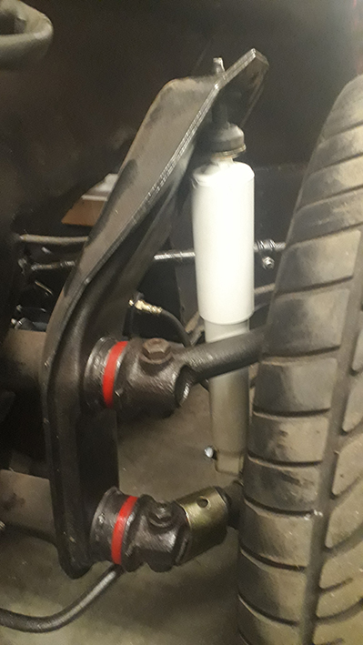

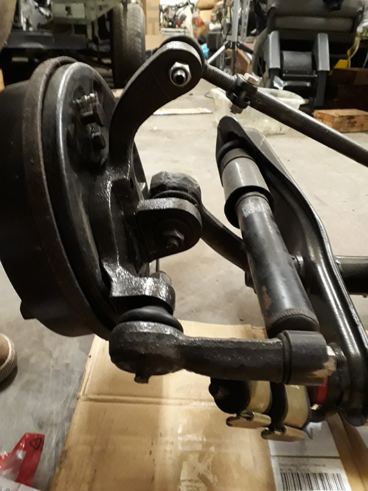

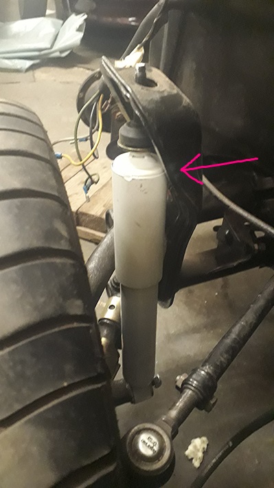

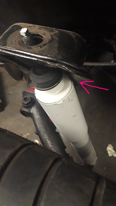

Hallo Zusammen,
kennt jemand das Problem / den Fehler der auf den angefügten Bildern ersichtlich ist?
Fakten:
VVA (Tafel) (mit verbauten Nachlaufschalen)
gekürzte Stoßdämpfer (Empi)
zur Erklärung:
Ich habe den Käfer vor einigen Jahren gekauft und komplett auseinandergebaut. Verbaut waren neben der Tafel VVA auch TAS mit den originalen Stoßdämpfern. Die TAS habe ich gegen normale Achsschenkel ausgetauscht zwecks Scheibenbremse.
Im Laufe der letzten Jahre bin ich dem Ziel näher gekommen, dass er wieder komplett zusammengebaut ist.
Nur: Die gekürzten Stoßdämpfer stoßen an der Seite an der VVA an (siehe pinker Pfeil). So kann das ja wohl nicht gedacht sein.
Ich dachte es liegt evtl. an den neuen Stoßdämpfern, und habe es mit den alten (originalen) versucht, doch hier ist es dasselbe.
Der Vergleich mit der ausgebauten Achse mit TAS und alten Stoßdämpfern zeigt, dass es in dieser Kombination passt.
Meine Frage an Euch wäre: was lief bei der neuen Kombination falsch? Bzw. wo hat sich ein Fehler eingeschlichen? Kennt das jemand?
Vielen Dank im Vorraus für heiße Tipps,
schöne Grüße
Peer

- Achse + TAS +alte Stossdaempfer.jpg (307.09 KiB) 10479 mal betrachtet
- stossdaempfer-1.jpg (194.26 KiB) 10479 mal betrachtet
- stossdaempfer-2.jpg (76.5 KiB) 10479 mal betrachtet
- stossdaempfer-3.jpg (100.76 KiB) 10479 mal betrachtet

Re: Stossdämpferprobleme an der VVA
aus dem Kopf heraus, die Vorderachse sieht im oberen Bereich etwas ungewöhnlich geschwungen aus
in jedem Fall ist der Stabi zu weit weg und falsch herum

Die Achse ist definitiv eine Reproachse und ob sie wirklich einmal durch die Hände von Gerd Tafel gegangen ist, ist auch fraglich. Sein Gutachten wird häufig zur Eintragung fremder Achsen genutzt, nachdem auf der Achse GTT selbst eingeschlagen würde.
Meine Antwort wirst du jetzt nicht hören wollen, ich sag's aber trotzdem. Bau das Teil aus und bin es zum Altmetall.
Wenn sich schon Stoßdämpfer nicht montieren lassen, möchte ich nicht wissen, wie es um die Fahrwerksgeometrie bestellt ist.

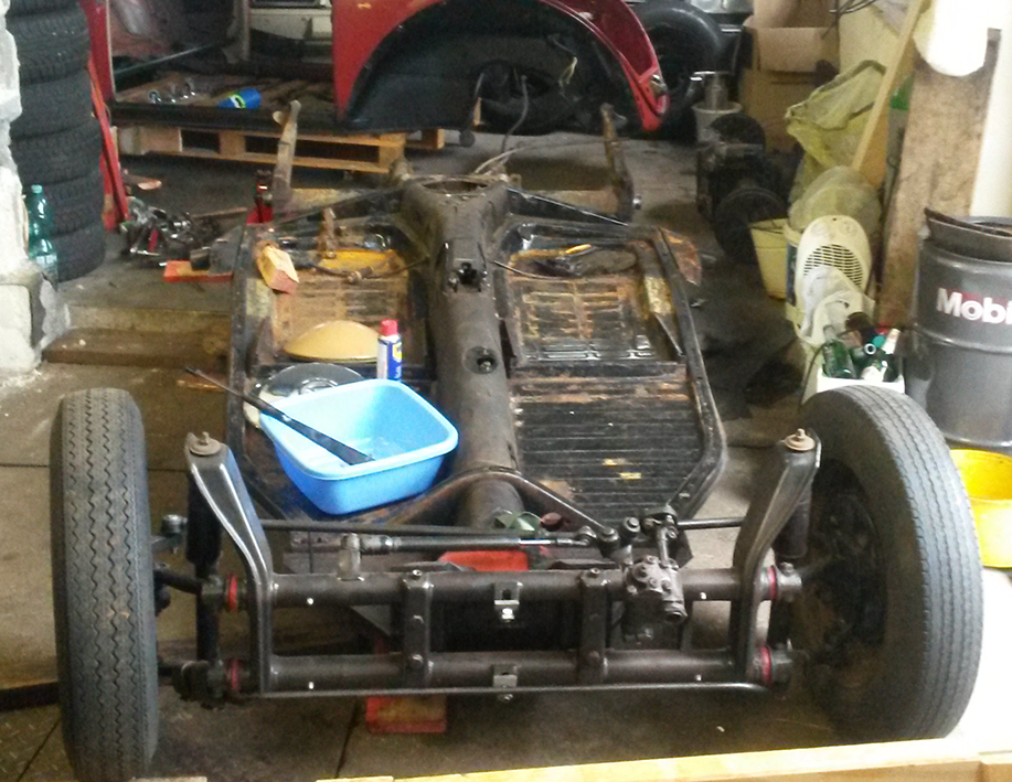

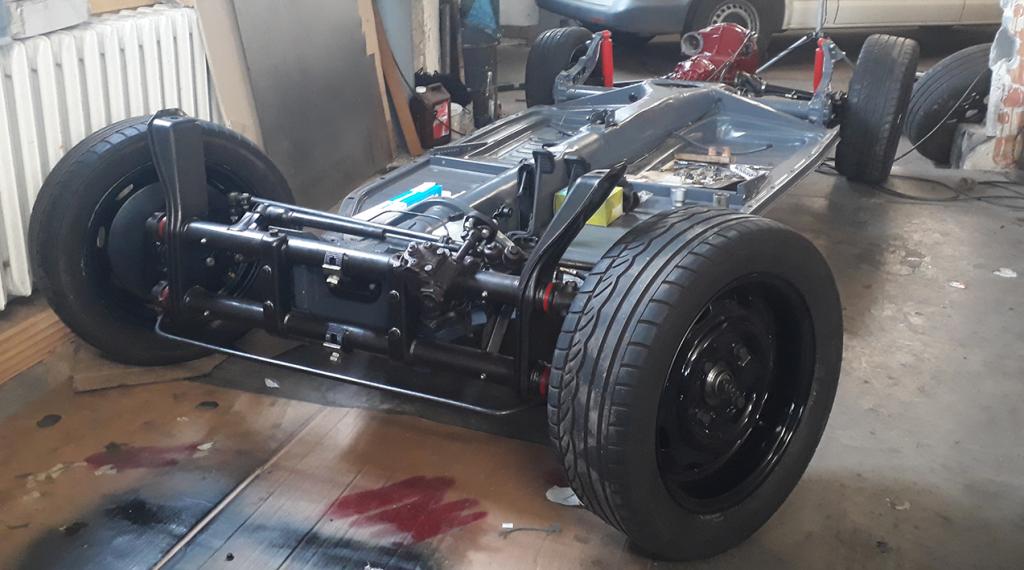

Ich habe nochmal die ganzen Dokubilder bei mir durchgesehen und stelle noch mal 2 rein. Eins wie es aussah als ich den Käfer auseinandergebaut habe und eins als ich ihn wieder zusammengebaut habe. Da sieht vielleicht der ein oder andere von Euch etwas, was mir als Hobbyschrauber entgangen ist...
Auch jetzt schon mal Danke im Vorraus.
Liebe Grüße
Peer

- vorderachse verbaut-vorher.jpg (626.37 KiB) 10392 mal betrachtet
- vorderachse verbaut-nachher.jpg (76.62 KiB) 10392 mal betrachtet

Der Seriendämpfer hat ja oben einen Montagesatz.Passt der da dran?

wenn ich das richtig deute waren vorher und jetzt schon Nachlaufschalen (Caster Shims) verbaut und die Stoßdämpfer sind neu.
Hast du zufällig noch die alten Stoßdämpfer zum testen rumliegen?
kann man evtl. die Staubschutzkappe vom Stoßdämpfer entfernen?
Reifen sind 195/60?
Reifen sind 195/60?

Wenn Du die alte Achse noch hast, kannst Du doch gut vergleichen. Mir kommen allerdings die Schutzrohre an den Stoßdämpfern sehr voluminös vor. Der Versuch mit orginalen Dämpfern und dem oberen Anbausatz ist da ein guter Ansatz. Wenn das nicht passt bleibt nur die Achse als Fehler.

Ja, die alten Fotos sind jetzt nicht der Knüller. Aber bei dem Bild vorher, hatte ich noch nichts verändert und es passte. Allerdings eben mit TAS.
