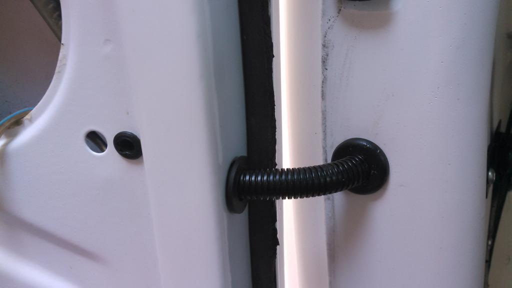

Wie Andreas schon sagte. Einfach den Gummi für die Scheinwerfer genommen und in der A säule montiert.
- B4B2FAD0-B368-43B4-8C68-43ADD8BEF28B.jpeg (104.48 KiB) 2953 mal betrachtet
Selbermachen, da weis Mann was man hat...

- Beiträge: 6697
Re: Kabel in Türe fuschen...
das Rohr ist seht stabil und klemmt sehr gut an der Gummidurchführung in der Karosserie. Die Gummidurchführung ist in der Türe ist am Rohr recht locker und es schiebt sich sehr schön in die Türe
