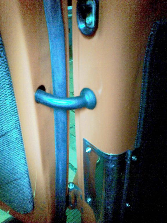

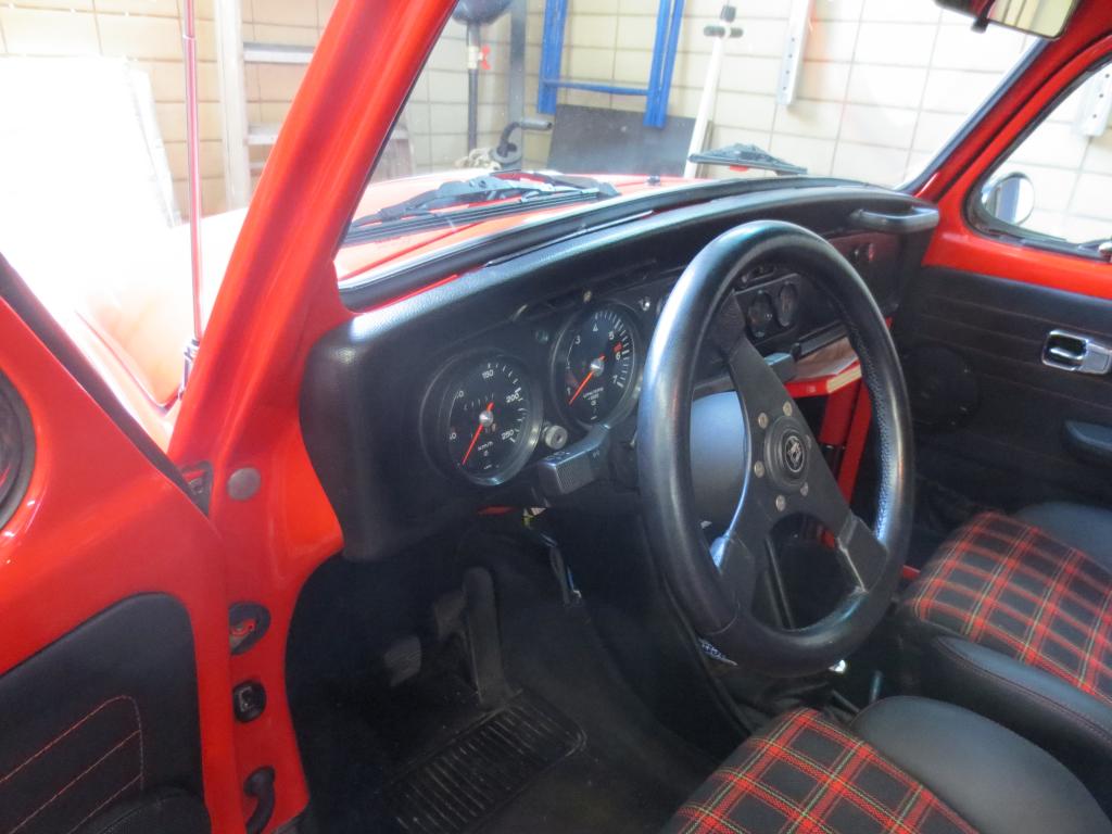

Bild003.jpg[/attachment ]Ich habe das bei mir mit einer Gummitülle von einem alten Frontblinker gemacht und diese schiebt sich in die Tür Festpunkt ist die A-Säule. Hatte ich schon bei meinem vorherigen
1302 so. Da gehen die Kabel für Fensterheber und Lautsprecher durch. Das erste Bild ist vom aktuellen Käfer und das zweite ist vom 1302 und schon etwas älter.
- IMG_2011.JPG (81.38 KiB) 3868 mal betrachtet
- Bild003.jpg (67.3 KiB) 3874 mal betrachtet
Mfg Micha
Re: Kabel in Türe fuschen...
Danke.Sieht gut aus.

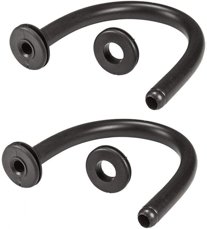

Hallo
Hatte für meinen damaligen Mex Durchführungen im Zubehör gekauft.
Einmal eine Tülle als Schlauch ausgeführt und in der Tür dann eine Gummidurchführung.
Funktionierte die ganzen Jahre recht gut, mit Lautsprecherkabeln.
Originalbild habe ich leider nicht, da die Türen jetzt Autocross fahren
Das Bild ist von Amazon geliehen.
UweR
UweR

@Uwe:wie hast du das denn beo Amazon gesucht oder wonach muss ich suchen damit das aufploppt?
Gruss Lars
Gruss Lars
