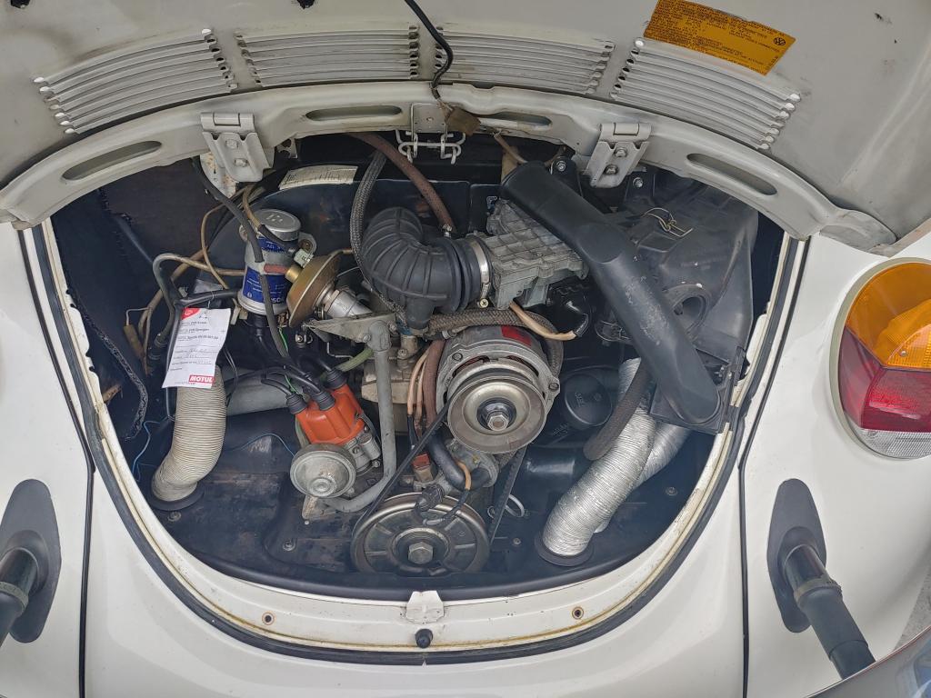

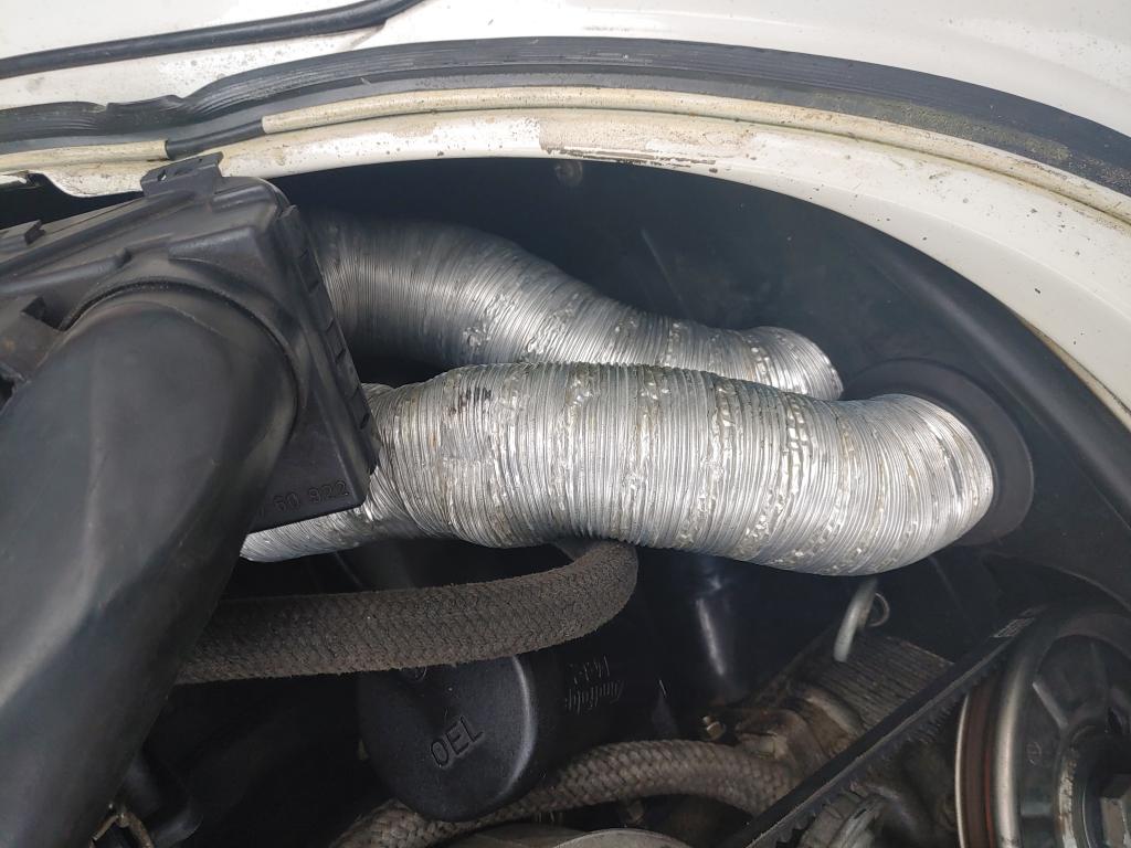

Beiträge: 16929
Re: Nach Regen, Probleme beim anlassen
Eigentlich wollte ich mich ja raushalten,aber da heute mir so ein Cabrio in die Finger gefallen ist,hab ich mal zwei Bilder gemacht.
Mein Tipp ist:Lass das Ding erstmal gescheit warten.Da ist auf den ersten Blick gesehen seit ewig nichts gegangen.Käfer müssen alle 5000km zur Wartung.Das nimmt man nicht nach langer Zeit hervor und fährt das mal eben..oder sollte man zumindest nicht.

Der fehlende Schlauch sorgt normal für warme Ansaugluft, wenn er diese nicht bekommt, ist dies bei höheren Temperaturen kein Problem, bei den derzeitigen Temperaturen aber schon;
Der verbaute Verteiler scheint nicht original, sowohl auf dem Bild von Poloeins als auch auf einem bei Google gefundenen Bild ist ein Verteiler mit Unterdruckdose erkennbar;
Der Motor hat keine Lambdasonde.

Danke für die Bilder.
Haben jetzt alle Infos bekommen.
Der war letztes Jahr bei der Wartung.
Es wurde auf den fehlenden Schlauch auch drauf hingewiesen.
Was ist denn nicht OK auf dem Bild? Das er zur Wartung muss?
Dann würde wir direkt einen Termin machen.

Ich würde mal Verteilerkappe Verteilerfinger und Unterbrecherkontakt neu machen wenn nicht letztes Jahr geschehen. so einen Haarriss sieht mal meisten nur sehr schwer. Und auf der linken Seite fehlt dir ein dicker Pappschlauch zum Luftfilter der warme Luft ansaugt für den Kaltstart. Ist euch nie aufgefallen da ihr nur im Warmen gefahren seit. Siehe Bild von Polo1 da sind zwei Schläuche (silberne) auf der linken Seite.
