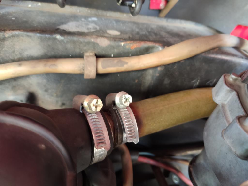

Ich habe zwei Bilder von einem Schlauch gemacht, der glaube ich vom Luftschlauch abgeht? Hier sieht man, dass sich Wasser gebildet hat.

- IMG_20200229_113131.jpg (63.15 KiB) 3447 mal betrachtet
- IMG_20200229_113126.jpg (73.53 KiB) 3447 mal betrachtet

kannst du bitte ein Bild vom ganzen Motor machen? der Ausschnitt würde mir nicht viel helfen, ausser das die Kurbelgehäuseentlüftung nicht ganz original ist

Mal was anderes als der Standard-1600er. Kenne ich so nicht, was aber nichts heißen muß. Baujahr, Motortyp, Kennbuchstabe? Halbautomatik?
Der rechte Pappschlauch gehört nach meinem Verständnis auf das andere Loch.

Was würde das ändern, wenn ich den Schlauch umsetze?

Das die Kühlung funktioniert z.b.!!!
So bläst der die ganze Kühlluft unters Auto-Quasi fahrt ihr ohne Kühlung.
Ich bin immer wieder überrascht wie robust der Typ1 Krempel doch ist auch bei vollkommener Schändung.
Der Schlauch vom Gebläsekasten muss 100% auf die Heizbirne und nicht auf den Anschluss für die Warmluftansaugung...

Kann mir bitte jemand die Funktion von diesen drei schläuchen erklären?

zwei gehen zu den Wärmetauschern und einer zur Vorwärmung, wie der Polo1 das geschrieben hat ,

Zurück zur Ausgangsfrage. Der durchsichtige Schlauch dient der Kurbelgehäuseentlüftung, Wasser sollte sich dort nicht niederschlagen. Dies erklärt aber noch nicht die Startprobleme. Ist Feuchtigkeit im Verteiler? Nimm mal die Verteilerkappe ab, sieh nach und mach ein Bild.
