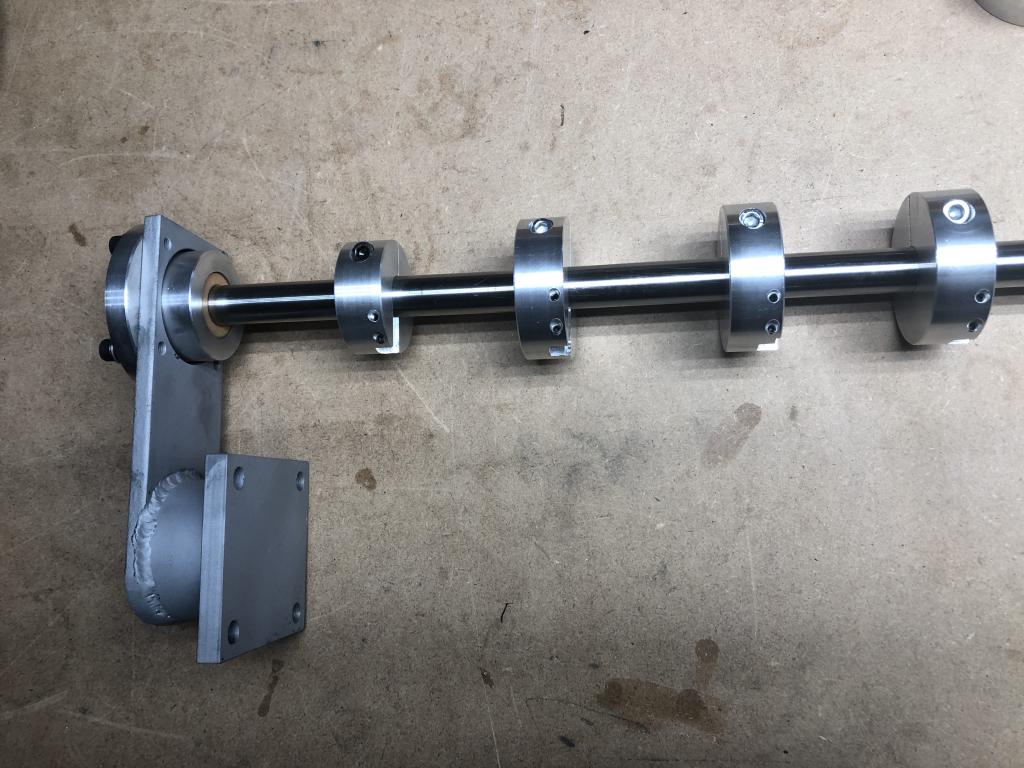

Hatte noch überreste einer alten Einstellvorrichtung die ich modifiziert habe:
Hab angefangen ein paar Ringe zu drehen:
Schlitze für nen Drehstahl:
Und so sieht die Idee zur Zeit aus:
Die Geschliffene Welle hatte ich noch für ein anderes Projekt und die Bronzebuchsen hab ich aus dem Netz.

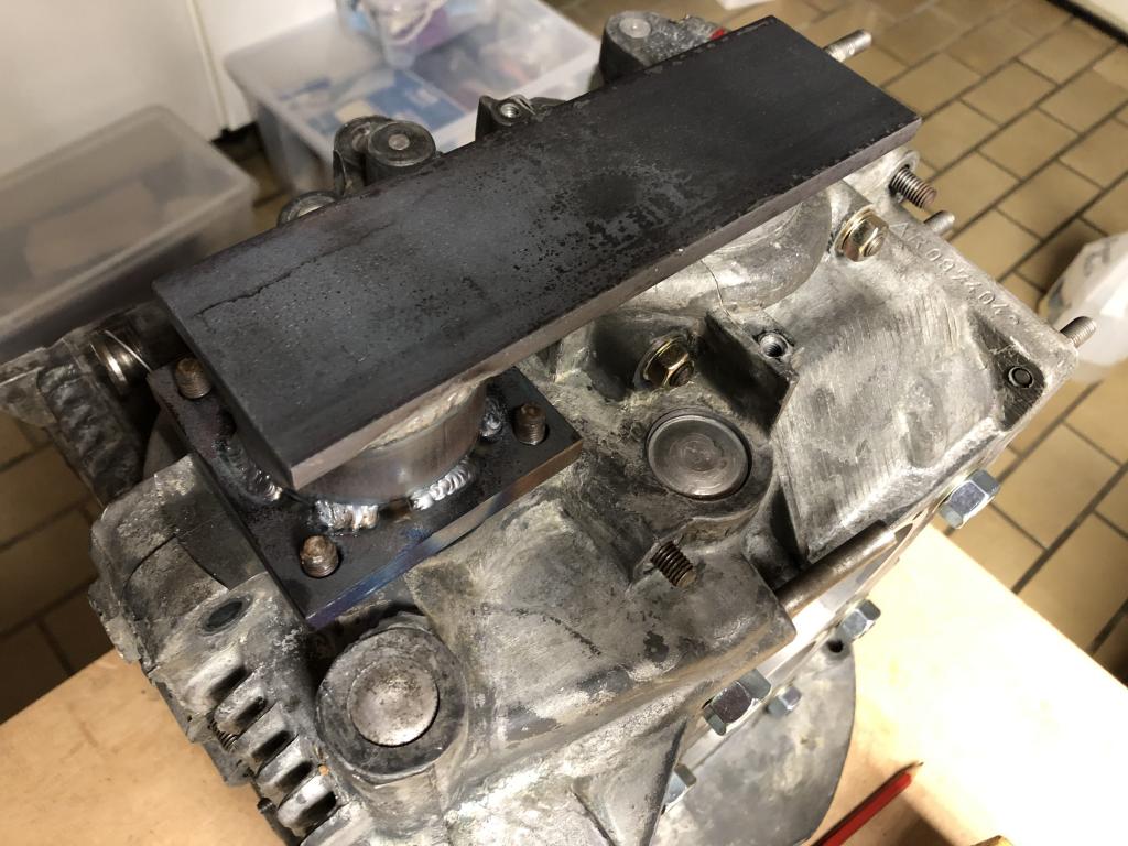

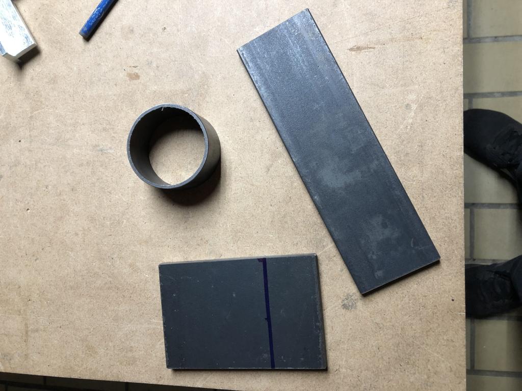

Inzwischen habe ich mich mit der vorderen Lagerung befasst, ausgehend von ein bischen Flachmaterial und einem stück Rohr:

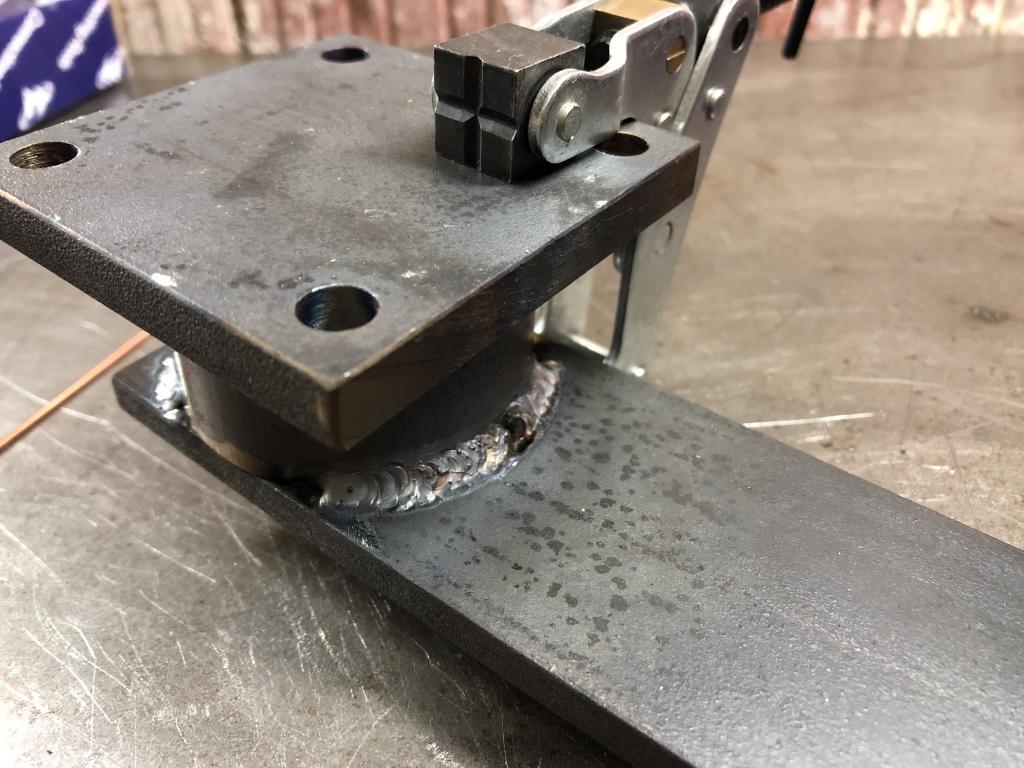

Hab ich dann zusammen gebruzzelt:
War natürlich krumm von Schweissen, also ab auf die Flachschleife:
Und so siehts zur Zeit mal zusammengesteckt aus.

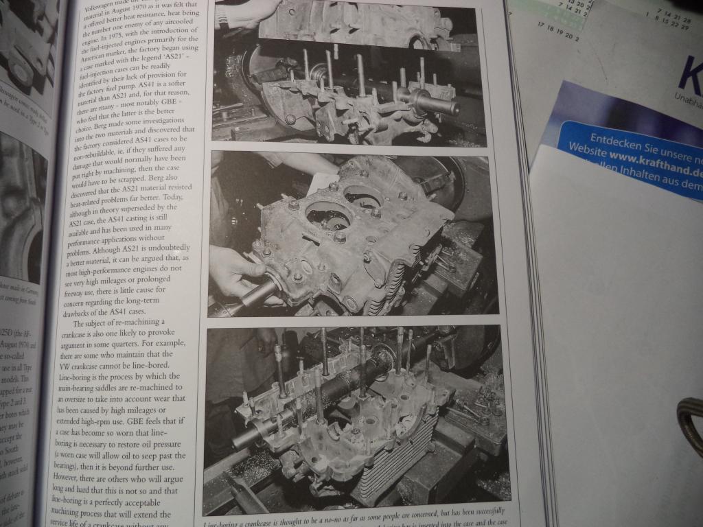

Re: Wie repariert man eine falsch gebohrte Lagergasse...
Ich habe es mal abfotografiert.
Vergaser1 (4).JPG (114.68 KiB) 3894 mal betrachtet
Vergaser1 (5).JPG (123.59 KiB) 3894 mal betrachtet
Es sieht so aus, als ob die Welle in Kugellagern montiert ist, die im Gehäuse festgespannt werden. Der gesamte Block ist in einer Aufnahme, die auf dem Drehbankschliten aufgebaut ist. Damit wird dann auch der Vorschub gemacht. Ansonsten ähnelt es schon sehr Deiner Konstruktion. Das Hungerwerkzeug ist ähnlich, allerdings wird da nicht gedreht, sondern mit Reibahlen aufgerieben. Der Antrieb erfolgt dann per Hand mit einem Wendeisen.
