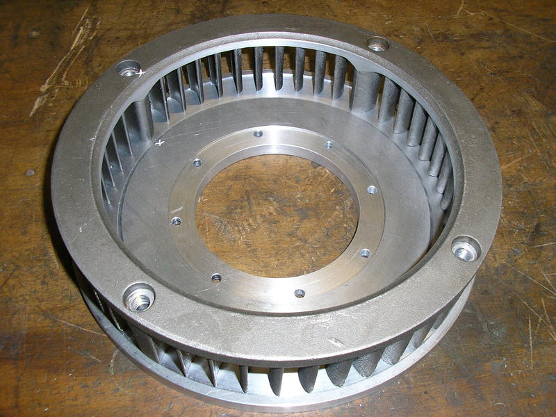

Vielleicht ist die Konstruktion des Lüfterrads einfach nicht auf die auftretenden Drehzahlen ausgelegt?
Im Original dreht es mit Kurbelwellendrehzahl. Im Käfergebläse mit der 1,x fachen Drehzahl.

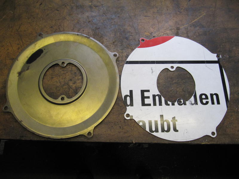

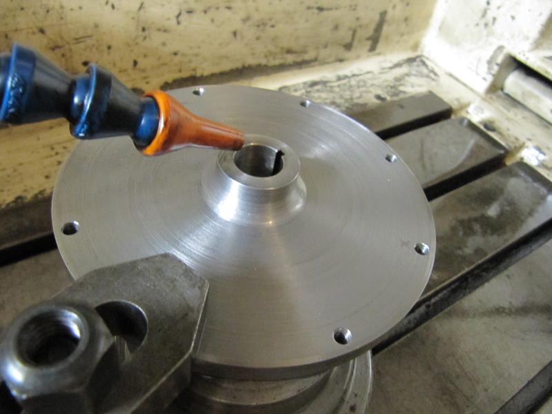

Beim Frank seinem wird nur der äußere Lima Blech Deckel und der Verstärkungsring verwendet.
Beim Kipphebelpolierer wird lt den Fotos durch den anderen Aufbau auch ein zweites Blech hinter dem Ring mitgeschraubt, es ist dadurch stabiler und beim Laufen werden Schwingungen vermieden, weil es ja quasi gleich stark wie Serie ist.
Ausserdem schreibt er, die Schaufeln mit "Vorspannung" einzusetzen...
Bilder sind aus seinem 78x94....
PS: Meinte mit Schwingungen das Gehäuse, in dem das Lüfterrad rennt, in dem Fall den Kasten, wenn das innere Blech wegfällt und durch das enge Einbaumass könnte es da evtl zum Kontakt kommen...Der Käferkasten ist ja nur mit zwei 6mm Schrauben seitlich verschraubt, steht also nicht besonders stabil. Original rennt das Rad ja in einem stabilen Gussgehäuse. An der Qualität der Lüfterräder habe ich keine Zweifel, ausser bei evtl Drehzahlüberschreitung.

Re: Kleinere Riemenscheibe Lima oder größere Kurbelwelle ?
na denn will ich doch auch mal nachdem ich doch recht lange aus privaten Gründen nicht mehr hier unterwegs war und darauf hingewiesen worden bin was hier „abgeht“.
Es wäre für mich als Hersteller der Dinger die sich angeblich des „öfteren“ auflösen doch ganz interessant zu wissen wann, sprich bei welchen technischen Gegebenheiten, sie sich auflösen.
Mit pauschalen Aussagen (Triker) in meinem Thread Hochleistungslüfterräder komme ich als Maschinenbauer nicht ganz klar. Wieviele haben sich denn bei wem zerlegt? Am besten mit der Nummer des Lüfterrades die auf der Innenseite zu finden ist.
Mir selber ist auch der erste Prototyp meiner Lüfterräder um die Ohren geflogen und der Lüfterkasten sah aus als wenn jemand von innen mit einer Schrotflinte hinein geschossen hatte. Die auftretenden Kräfte sind wirklich gewaltig und der aufgetretene Schaden war mehr als ärgerlich. Die Kühlrippen hatte es aber (Gott sei Dank!) bei mir nicht zerlegt.
Ich bin seinerzeit aber der Sache auf den Grund gegangen bei mir lag es zum Einen daran das ich mich verschaltet habe und ich schlagartig einen extrem Drehzahlanstieg hatte und zum Anderen meine Riemenspannung nicht wirklich gestimmt hat. Vermutlich hatte ich daher doch recht hohe Vibrationen auf der Lichtmaschinenwelle, ob der Lagerschaden der Wellenlager bereits vorher vorhanden war und er damit vielleicht ursächlich war ist mir leider nicht bekannt.
Vibrationen vom Lüfterrad sind grundsätzlich auszuschließen da diese entsprechend gewuchtet werden, was immer mit dem zum Lüfterrad gehörenden Wuchtprotokoll nachgewiesen wird.
Es wäre schön wenn man mir die anderen Fotos mit den entsprechenden Aussagen über Drehzahl und vor allem der Größe der unteren Riemenscheibe schicken könnte. PM wäre nett weil ich mich ungern öffentlich an den Pranger stellen lasse.
Des Weiteren habe ich mich damals, leider erst nachdem ich den Schaden hatte, nochmals mit den Klebevorschriften auseinander gesetzt und festgestellt das ich hier einen Fehler gemacht hatte.
Auf denen veröffentlichten Fotos sieht man es auch sehr schön das der Kleber offensichtlich doch ganz gut hält andernfalls wäre es nicht so gleichmäßig aufgelöst.
Im Übrigen habe ich erst nachdem ich sicher war das es funktioniert für andere gefertigt (halt Maschinenbauer!)
Letztlich werden hier auch ein bisschen Äpfel mit Birnen verglichen. Joachim (Triker) hat keines und schreibt von einem Schaden den ein normales Lüfterrad (!) verursacht hat welches er nicht verschweißt hatte. Also an dieser Stelle bitte genau lesen.
Wenn ich die Fotos des anderen umgebauten Lüfterrades sehe ist die eigentliche Zerspanung am originalen Typ4 Lüfterrad identisch. Der Unterschied besteht lediglich im Aufbau der Trägerplatte die bei mir einteilig und beim 2ten 2teilig ist. Ich wollte das nicht da ich eine weitere Schraubverbindung im Lüfterrad scheue. Grundsätzlich aber einfacher und vor Allem auch konventionell und mit geringerem Materialaufwand zu fertigen. Verspannung eher ein „Anlegen“ der Schaufeln an den Aussenkranz kann man machen muss man aber nicht, für mich eher einfach eine Glaubensfrage.
Was den zweiten Ring ( Blech Laserteil?) im Aussenbereich angeht Chapeau ! schöne Lösung hat zwar meines Erachtens nichts mit Schwingungen des direkt auf die Lüfterradwelle montierten Lüfterrades zu tun, stabilisiert aber definitiv den Kasten. Habe ich für originale 356er Kästen auch schon als volles CNC Drehteil, allerdings aus Platzgründen, ähnlich gefertigt. Aber so für den „Hausgebrauch“ doch einfacher allerdings auch wieder Kosten treibend. Da der letzte Preis mit knapp 300,-€ und ich selbst die letzten 5 Stück bei 250,-€ Abverkaufspreis nicht verkauft bekomme, da angeblich die Räder immer noch zu teuer sind, habe ich letztlich die Fertigung auch eingestellt. Mit Liebhaberei kann ich meine Mitarbeiter leider nicht bezahlen und CNC Maschinen kosten Geld..
Abschließend nur noch eins. Es wäre nett wenn man mich direkt ansprechen würde wenn man nicht zufrieden ist. Öffentlich

Das geschweißte Lüfterrad ist da, ist ein PRUMSA, ich denk mal wahrscheinlich ein Brasilienteil.
Aber es ist gut geschweißt und augenscheinlich auch gewuchtet.
Ich werde es in den 2,3er einbauen, das Typ4 Alurad kommt dann in den 2,3er Einvergaser-Reservemotor.

Prumsa waren meine Ostereier auch alle . Aber nicht zu gebrauchen sowas.Die schleifen entweder auf der einen oder auf der anderen Seite im Kasten.zwergnase hat geschrieben:Das geschweißte Lüfterrad ist da, ist ein PRUMSA, ich denk mal wahrscheinlich ein Brasilienteil.
Aber egal, die Lüfterräder eiern axial eh alle in der Gegend rum, daß einem schlecht wird, egal,
ob original, verschweißt, oder Alu-Typ4, 100% sauber läuft da keines.
Die alten VW eiern nicht. Ausser die werden unsanft als Ständer benutzt mit angeflanschter Lima.Ich denke das ist der Hauptgrund warum so viele doch rumeiern.
Hier sieht man mein Original das sogar nach dem schweißen noch rund läuft.
