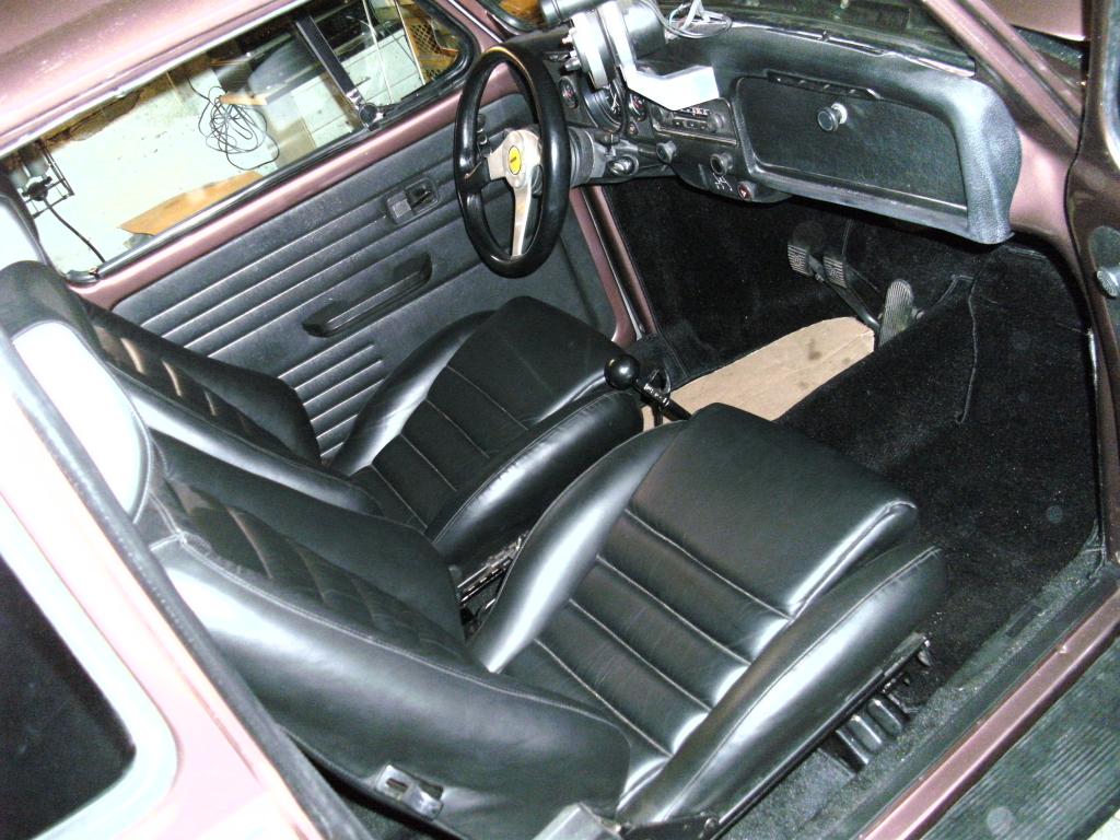

schwarz als Kontrast zum Aubergine sieht immer gut aus
Re: Uwe's Rezept für eine Aubergine
hier ein Beispiel
Beitrag von UHN »
Hallo @bugweiser,
Deine Aubergine ist mir schon öfter positiv aufgefallen als ich die Suchfunktion bemüht habe :like:
Danke für die Innenraumbilder ! Schwarz ist schon ein schöner Kontrast zur Außenfarbe, ist schon in der engeren Auswahl.
Grüße Uwe

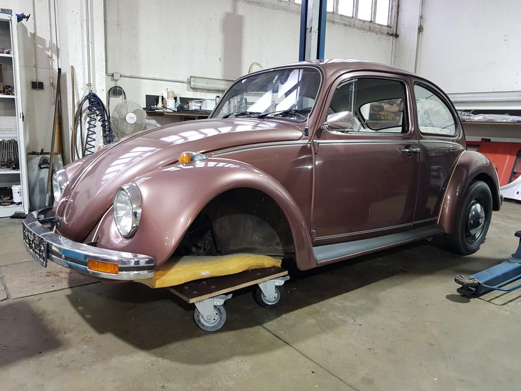

Sooooo gestern habe ich mal die VA ausgebaut und war fest davon überzeugt das dass Federpaket total verrostet ist und der Käfer deshalb nicht mehr federt.
Aber da läuft alles und es sind, wie öfter schon gelesen,die Traggelenke.
Dabei ist mir auch aufgefallen das dass Lenkgetriebe um die Mittelstellung ruckartig und schwer geht, also muss das auch gleich erneuert werden.
Jetzt musste er erstmal wieder von der Bühne runter und ich bestelle erstmal die Ersatzteile.
Grüße Uwe
schön , noch mit den original Zierstreifen auf der Seite
UHN
Beiträge: 23
Registriert: Di 27. Aug 2019, 20:20
Käfer: Aubergine
Fahrzeug: Opel Zafira Sportstourer OPC LINE
Wohnort: Dresden
Beitrag von UHN »
Aber dafür mit, nicht originalen, Blinkern auf dem Kotflügel :(
Grüße Uwe
Blinker würde ich wegmachen . Aber dann musst du dort lackieren
Beitrag von rme »
UHN hat geschrieben:Aber dafür mit, nicht originalen, Blinkern auf dem Kotflügel :(
Ja, war mir auch schon negativ aufgefallen, hab aber lieber nichts geschrieben. Es soll ja Leute geben, denen Blinker auf den Kotflügeln gefallen.
