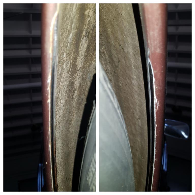

SO will ich das nicht haben... :handgestures-thumbdown:

Dann raus mit den TAS, die bekommst du nicht mehr eingetragen, aber hast du ja eh vor so wie es ausschaut
