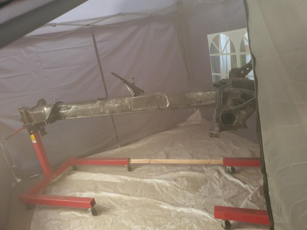

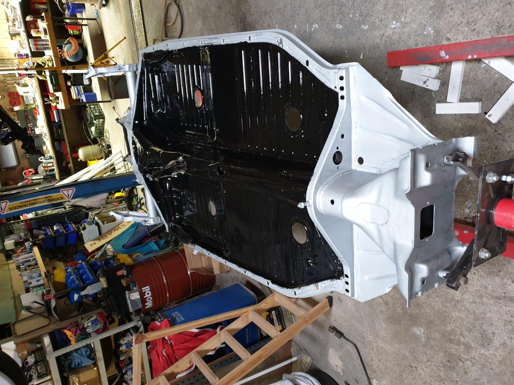

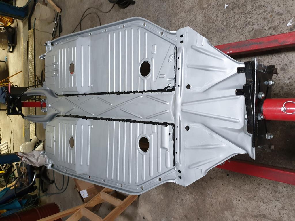

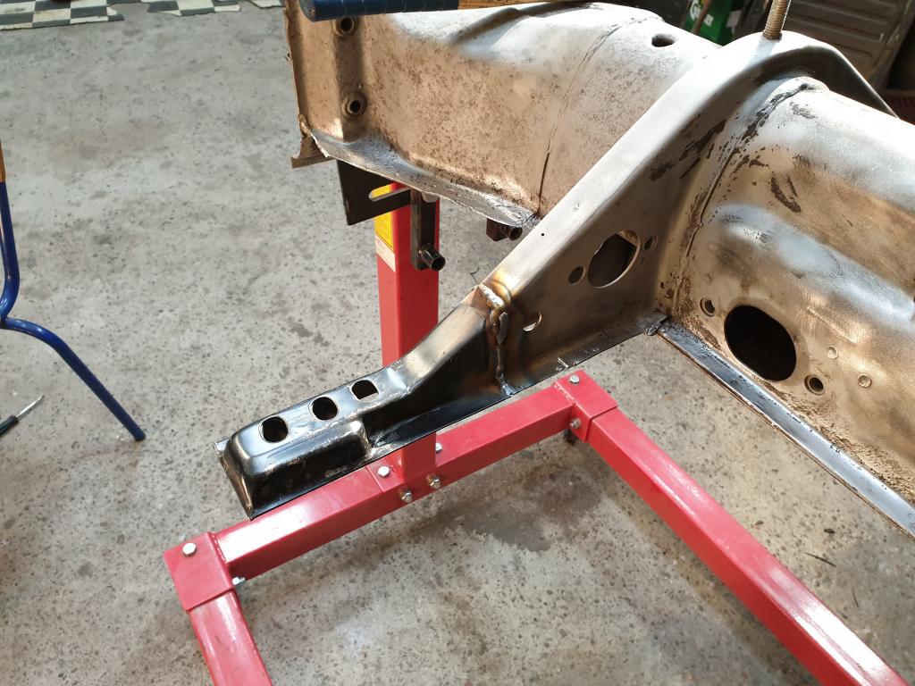

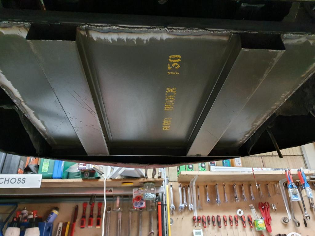

Weiter gings
Nachdem durchschweißen kam die erste Schicht Grundierung ,danach abgedichtet und die erste Schicht Chasislack.
Die hinteren Traversen habe ich such gleich getauscht. Top Repblech vom Käferland
Die Ecken des Napoleonhuts sind getauscht,war eine elende Arbeit die anzupassen
Die Bodengruppe ist von allen faulen Stellen befreit und wird gestrahlt.

Sah doch eigentlich noch recht gut aus für das alter die Bodengruppe.
Du legst ja ordentliches Tempo hin, soll der zum MKT fertig werden? :lol:

Naja Maikäfertreffen dieses Jahr wird wohl nichts :lol: aber langsam muß er endlich mal fertig werden. An der GFK Karosse ist noch genug Arbeit auf die ich nicht so Lust habe ;)

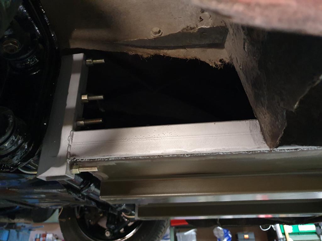

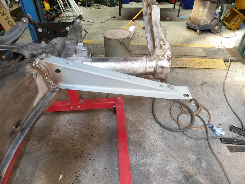

Da beim Presto die Schnauze ca 1,5m vor der Vorderachse endet,wollte ich sie abstützen und habe die alte Frontbaustütze nachgebaut. Habt ihr einen Tip wie ich die Karosse daran befestige? Starr oder gummigelagert?
Danke für eure Tips

ein bisschen von beidem, mittels Karosseriekleber/Silikon an einer flachen Stelle verkleben. Die Strebe kann dann wiederum verschraubt sein

Sollte bei GFK nicht starr gemacht werden reißt sonst, wie Jürgen schon schrieb, Kleber an Flächen und wo geschraubt werdden muss Karosseriescheiben mit Gummi unterlegt.
Die Vorderachse solltest du auch noch gegen die Bodenplatte abstützen.

Ich wollte es nicht verkleben ,da ich es bei Bedarf auch wieder ausbauen möchte. Was haltet ihr von solchen Gummilagern?
Re: Restauration eines Einzelstückes
Wenn Du es wieder demontieren möchtest ohne ein Cuttermesser zu benutzen, dann sind die Gummilager eine gute Wahl. Es gibt sie auch in dieser Variante:
https://fuerst-autoteile.de/halter-scha ... 10-1829162
Dann ist die Befestigung etwas stabiler, aber trotzdem elastisch.
Diese Kleber (Sikaflex, Klebt und Dichtet usw. ) sind Polyurethankleber. Damit werden heute Karosserien geklebt. Das hält super, aber trennen ist nicht einfach.

Die sehen sehr stabil aus und denke sollten perfekt halten. Habe mal paar mehr bestellt,muß die Abstützung bißchen umbauen,dem Tüv gefällt es nicht,das die so massiv ist.
Das sind die Halter vom Schalldämpfer des T3 Diesel. Die Du da auf dem Foto hast, sahen aus wie Auspuffrohrhalter R4. Die sind sehr weich. Aber es gibt die Gummimetalllager in allen möglichen Ausführungen. Ich gehe mal davon aus, das bei Dir Elastizität gefragt ist, aber es trotzdem nicht weich sein darf. Daher mein Vorschlag.
