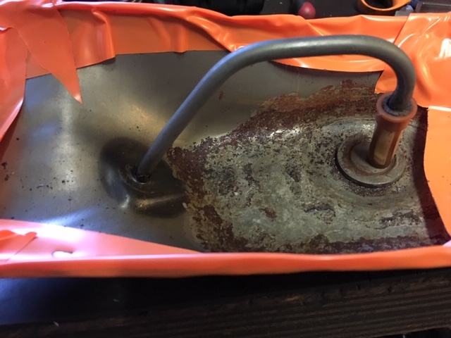

Schön vielen dank, ich habe mal 2 bilder gemacht von die innenseite von den orig anschluss bei 1303
- binnenkant tank 1303 2.JPG (101.22 KiB) 5476 mal betrachtet
- binnenkant tank 1303.JPG (106.57 KiB) 5476 mal betrachtet

Bei meinem 1200er Mex Tank war das Sieb direkt auf dem Röhrchen auf der Tankinnenseite, diesen Bogen habe ich nicht vorgefunden. Ich habe eine Ermetoverschraubung eingelötet so das ich den Stutzen jederzeit von außen
abschrauben kann. Ein Sieb ist auch nicht mehr drinn weil direkt nach 20cm Schlauch der Filter vor der Elektrischen Benzinpumpe sitzt.
