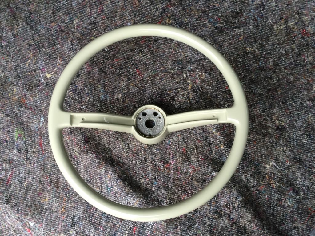

Kannst Du bitte ein paar Worte zu dem gezeigten Lenkrad schreiben? Das wurde doch umgebaut oder?
Grüße Markus
Bouncer
Beiträge: 799
Käfer: VW Käfer 1963
Re: lenkrad mit großem Hupenring macht mir Probleme
Beitrag von Bouncer »
Ja, das ist richtig. Habe aus einem Stahlrohr einen Ring biegen lassen und den Ring vom Originallenkrad abgeschnitten. Das Mittelteil vom Lenkrad entsprechend gekürzt und in einer selbst gebauten Vorrichtung dann verschweißt. Die Enden verspachtelt und in der originalen Farbe lackieren lassen.
