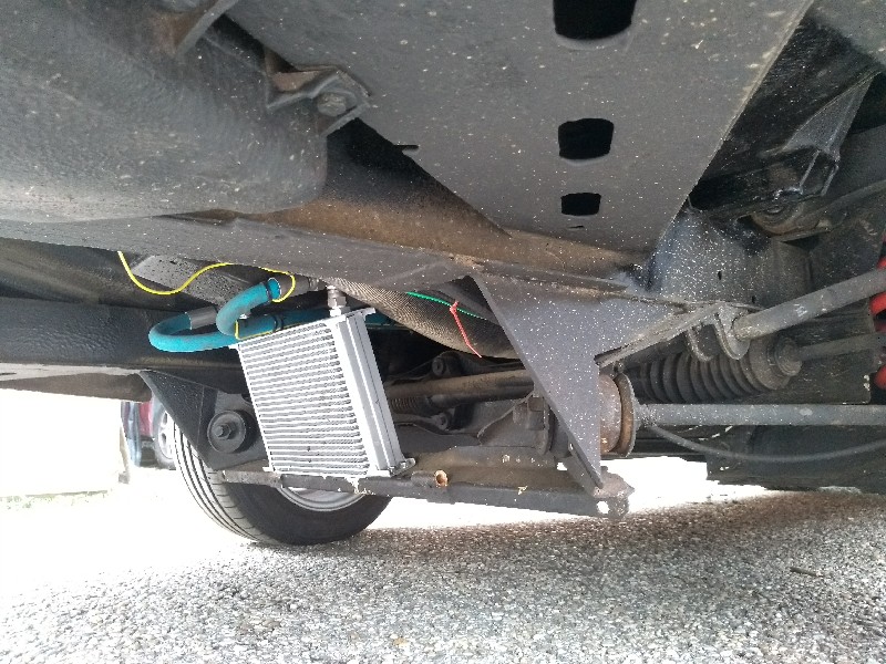

der vorbesitzer hat auch ein nettes päckchen dazugelegt, bohrung steht somit fest 8-)
großer ölkühler ist auch vorhanden
und eine python
