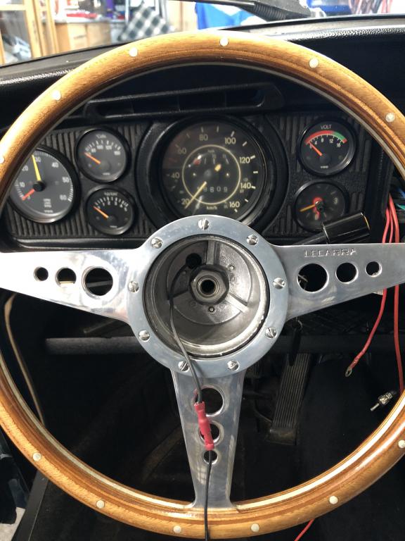

Im Februar 1972 hat der Vorbesitzer meines 1302 Bj. 11/1971 das so gemacht.
Ich wollte zuerst alles rausschmeissen, lasse es aber wahrscheinlich doch drin. Funktioniert alles prima und ist zeitgenössisch absolut korrekt. Nur das Lenkrad muss gehen.

Was ist das für ein DZM 80mm Durchmesser?
Beim Rausfummeln des Tacho ist mir das Teil runtegefallen, doof das jetzt die komplette Tachoscheibe sich vor und zurückbewegt wenn man dran wackelt, da scheint offenbar was gebrochen zu sein.
Frage mich mittlerweile ob mir das nicht was sagen will, ausser das ich Grobmotoriker bin?
