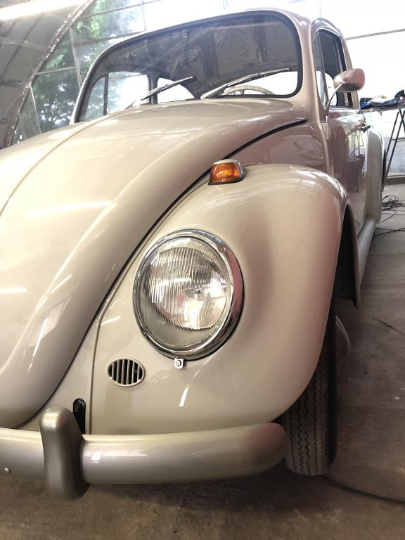

Die Vorderachse ist wieder zusammen und funktioniert jetzt auch deutlich besser. Vorher waren die Tragarme so gut wie gar nicht zu bewegen, jetzt federt der Käfer schön ein.
Aufreiben der Bakelitbuchsen mit dem Tragarm hat nicht so funktioniert wie erhofft, hab deshalb doch eine Reibahle gekauft. Damit ging es sehr gut. Insgesamt kommt es mir vor, als würde der Käfer vorne noch etwas hoch stehen, aber der Tank ist auch fast leer und ich denk fast dass sich die neuen Teile etwas einspielen müssen.
Weil das vordere Typenschild gefehlt hat, hab ich mit Photoshop ein neues erstellt und per Laser auf eine dünne Edelstahlplatte gravieren lassen. Bin mit dem Ergebnis sehr zufrieden. Kleine Probleme gibt es noch beim Anschluss Heizungszugs mit den Klappen unter dem Rücksitz. Da fehlt offensichtlich ein Teil zur Verbindung und ich hab von der Stelle blöderweise kein Foto gemacht. Im Teilekatalog konnte ich das Teil blöderweise auch nicht ausfindig machen. Kann da jemand weiterhelfen? Die Innenausstattung ist wieder komplett zusammen. Der Deckel vom Handschuhfach funktioniert noch nicht so wie er soll: Beim Betätigen des Druckknopfs öffnet der Deckel nicht. Vermutlich irgendwas mit der Feder nicht in Ordnung. Und der Türgriff auf der Fahrerseite ist noch leicht versetzt - bei so einer Resto wird man halt neurotisch
Ansonsten ist jetzt alles zusammen und gestern gab es dann auch TÜV.
Den Seitenspiegel hab ich vorerst in der Chromvariante verbaut bis ich einen guten in Stahlgrau finde. Mehr Fotos gibt's nach der Anmeldung und außerhalb der Garage

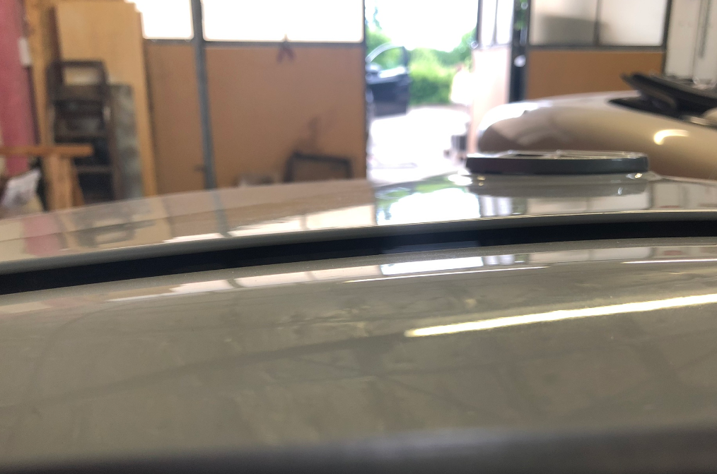

Was mich nach wie vor stört ist dass der vordere Deckel an der Seite der Frontscheibe nicht ordentlich anliegt. Ich hab den Deckel zu testzwecken etwas weiter in Richtung Fahrzeugfront gestellt, aber es gab nur wenig Verbesserung.

Zum Glück hatte ich meine Bestellung noch nicht abgeschickt, dann kann ich die Gummipuffer direkt mitbestellen.
Gestern hab ich den Käfer nach 1 1/2 Jahren Resto angemeldet und hab die ersten Runden gedreht. Super gut...
Danke an der Stelle für die vielen Tipps und Hilfestellungen.

Re: Komplettrestauration 1965er Käfer 1200A
sehr schöner Wagen . Wirklich . Nur Vorne könnte er was tiefer .

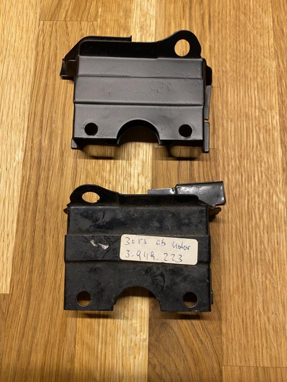

Stück für Stück finden sich die letzten Teile um alles "wie Original" zu haben.
Nach ewiger Suche sind heute die Abschirmbleche der Vorwärmung für den späten 30PS Motor gekommen. Bei Veteranen Service Gerhards bin ich endlich fündig geworden. Witzigerweise hat VW einfach zwei Bleche zu einem verbunden um das Teil herzustellen.
Jetzt fehlt nur noch eine Riemenscheibenabdeckung (davon hab ich mittlerweile drei falsche liegen
), ein Seitenspiegel in Stahlgrau-metallic und die richtige Kofferraumpappe. Letztere zu finden scheint aber zum jetzigen Stand fast aussichtlos
Sehr sehr schön geworden !!
Hast du das Problem mit der Haube gelöst bekommen? Ich habe das selbe Elend...
Ich vermute fast das da beim sandstrahlen ein Verzug entstanden ist (bei mir)...
