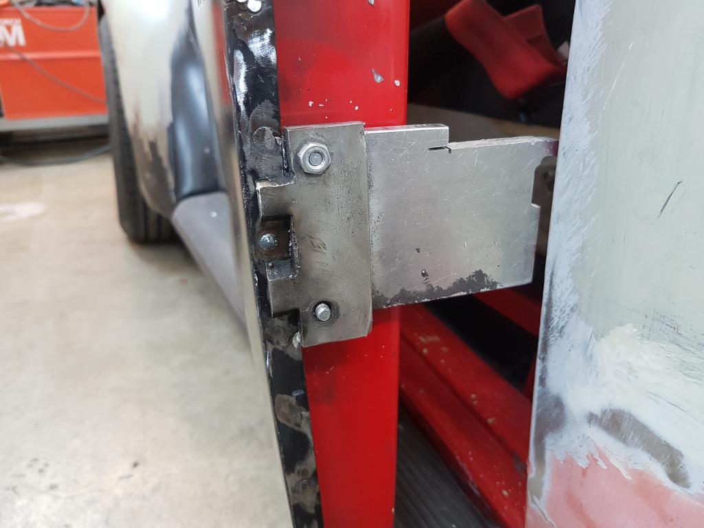

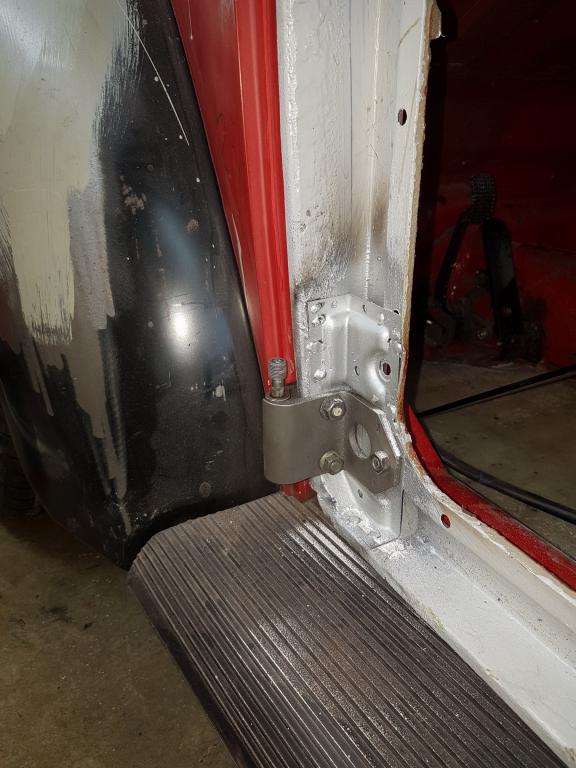

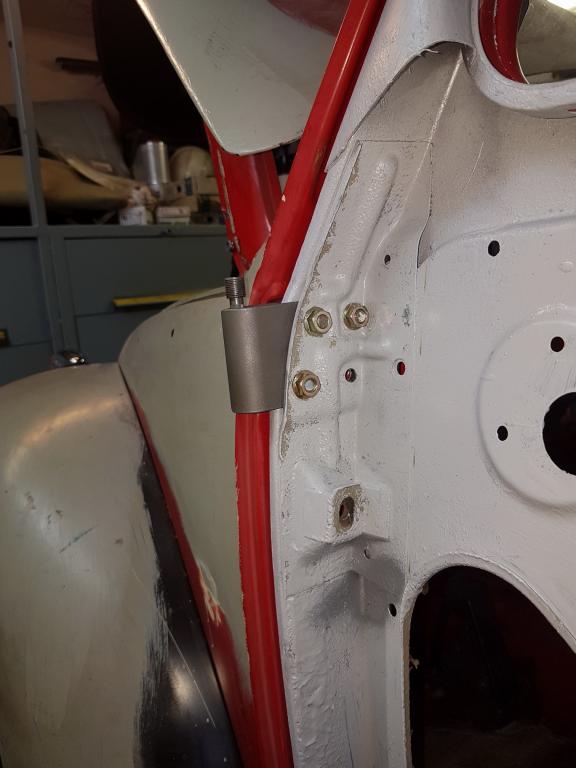

Hab heute meine Türen vom Strahlen geholt
Die neu gelagerten Scharniere eingebaut und mal mit Epoxy innen rausgestrichen nächste Woche kommen die Außenbleche drauf
Ich bin noch am überlegen wie ich die Bleche am besten einbaue Sikaflex wäre eine Option mit einígen Schweisspunkten dann wäre das ganze auch gleich gegen Wasser geschützt und trotzdem sehr stabil verbunden

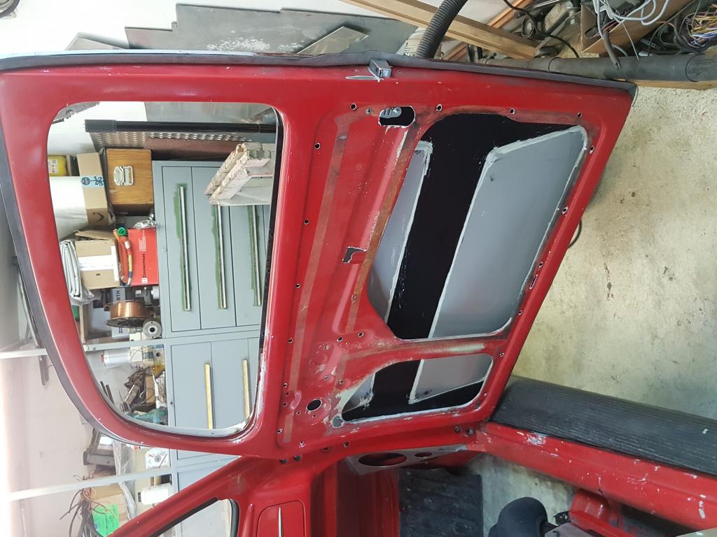

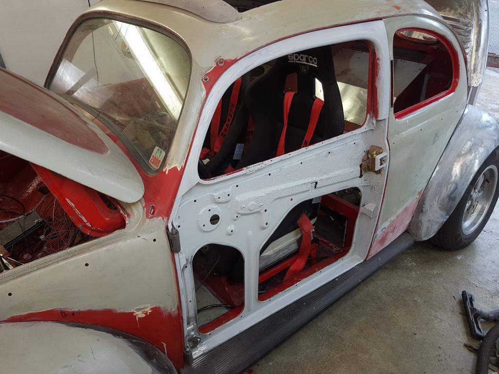

Die erste Tür ist mal so weit fertig
Unten komplett einen neuen Falz eingesetzt der Rest war ok
Ich habe die Flächen die auf der Außenhaut aufliegen mit Sika 122 geklebt und seitlich angepunktet
Die neuen Bleche sind ein wenig dünn ich werde wohl innen 2 oder 3 mm starke Alu Blech Streifen flächig mit Sikaflex einkleben um das ein wenig zu stabilisieren

Re: 63 er WBX wird nun doch noch fertig
Hallo Andy,
Alu dehnt sich in etwa doppelt so viel aus als Stahl, aber das spielt sich auf der Länge wohl alles unter 1 mm ab (mal 60°C Temp.differenz angenommen).
Grüße Tim
Grüße Tim
Servus Tim
Danke für den Einwand
Das mit der ungleichen Dehnung hab ich auch schon betrachtet
Der Skiaflex Kleber bleibt flexibel und solle das kompensieren können ( hoffe ich )

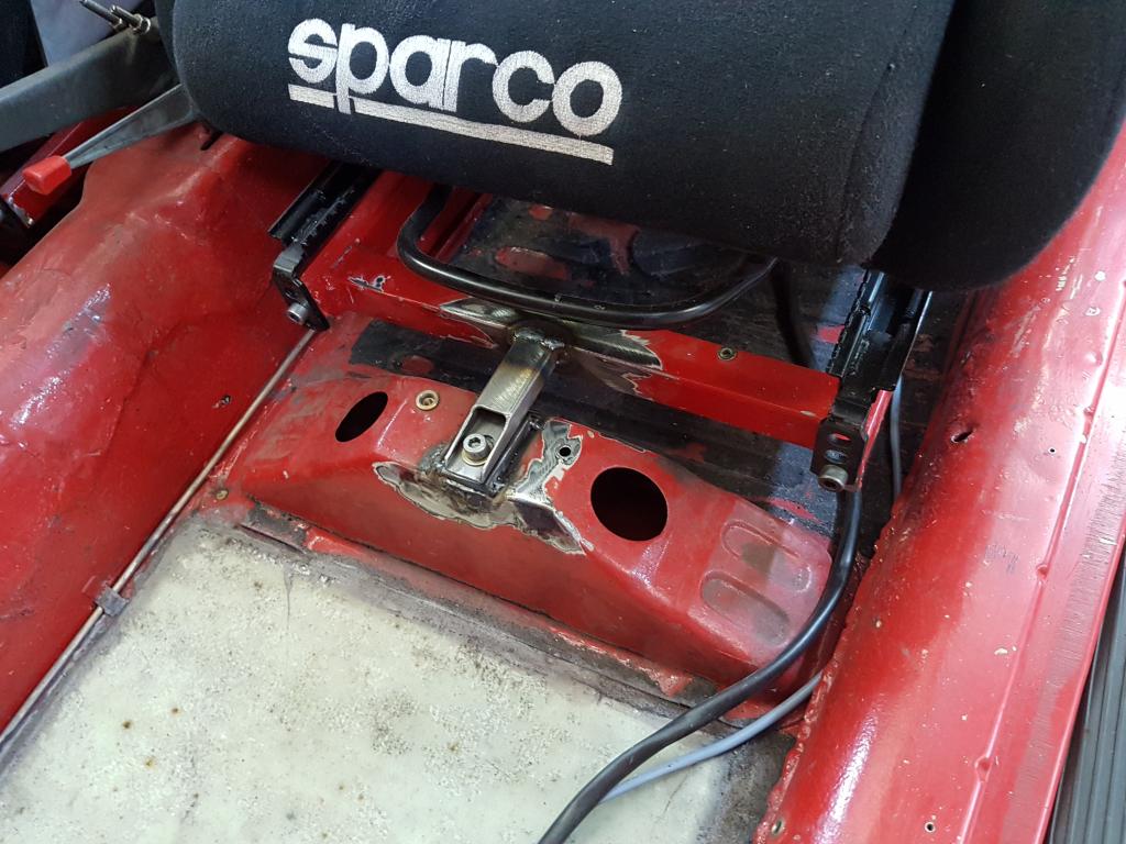

Die Türen sind fertig hab je zwei Platten titanalblech mit viel sikaflex eingeklebt das lag schon ewig im Regal und man kann sowieso nicht viel mit anfangen
Zu Punkten hab ich eine Klemme gebaut so geht's wenigstens die bleche sauber zu verschweissen
Die sitzkonsolen hab ich auch ändern müssen sonst klemmt die sitzverstellung

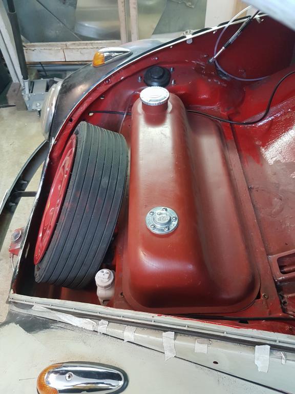

Wieder mal was fertig
Der Flüssigkeitsbehälter für Bremse und Kupplung war an einer ungünstigen Position
Also mal wieder neu und wo anders hab nun zwei getrennte Behälter eingebaut jetzt ist nix mehr im weg und alles Neuteile
Hab dann auch mal ein paar Deckelchen für die einstellbaren Domlager gedreht so is dann wieder alles""""""""""""""" Original"""""""""
Bin grad noch am Kunifer Bremsleitungen verlegen wie war das mit der 944 Bremse
Hab da V und H Kennzeichnung am Bremszylinder
Beim Käfer den kleineren Kolben nach hinten also V hinten und H nach vorne oder liege ich damit falsch
Grüß Andy
Grüß Andy
Hoi Andy,genau.Bei Käfer genau umgekehrt wie am Porsche.Kleiner Bremskreis auf die Hinterachse,großer noch vorne.
Frohes Schaffen
Turner
Frohes Schaffen
Turner
